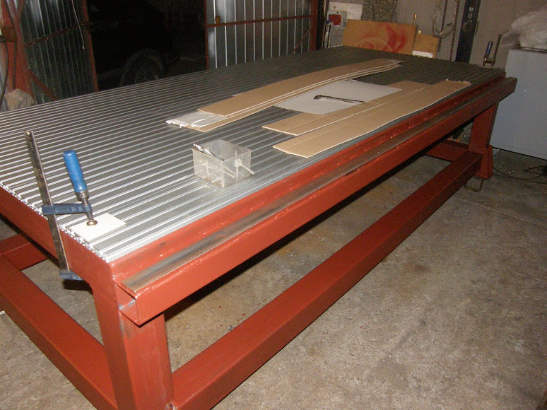

wiotkośc tu w zasadzie nie ma wielkiego znaczenia, co do napinaczy - zobacze jeszcze czy toczyc czopy do gołego rdzenia czy tylko tyle zeby uzyskać jako taką powierzchnie cylindryczną, to nie musi być napięte jak struna, wystarczy lekkie napięcie żeby nie zwisało i żeby zabezpieczyć przed obrotem jakimś dodatkowym dociskiem poprzecznym, wibracji w końcu nie będzie, już to kiedyś przerabiałem, ale że srubami trapezowymi chyba 18 kami i wszystko byłoby fajnie gdyby nie fakt że to trapezy hehe

Całkiem niedawno zaprojektowałem takie napinacze.
Niestety w mojej maszynie musiałem użyć innego patentu bo śruby wisiały 170mm nad bazą, więc robienie monolitu byłoby nieopłacalne.
Ale zasadę mam podobną.
U Ciebie do śrubki 16 byłyby jak znalazł.

profile archimedes.pl z Poznania, wycenili całośc, jakieś włoskie maciarelli czy cos takiego, niestety zastrzegli sobie prawo do cen dla osób trzecich, trzeba pytac indywidualnie.
profile ładne i proste, po pomiarach jak juz będzie brama to sie zobaczy czy zabielac czy zostawić tak jak jest.
teraz czekam na prowadnice i śrubki, napedy nakrętek już dojechały, ładnie wykonane.
silniczki bedą eziserwka 4Nm z kompatybilną szafką
ale powoli, w końcu jestem amatorszczyzna podobno :p
