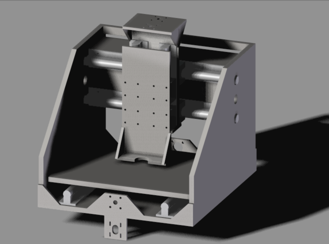

a czegoś takiego - nie można by skręcać po prostu? (skoro formatki zostały precyzyjnie wycięte, jak płyta meblowa do budowy mebli)
Na początku miałem nawet takie założenie....
No pewnie że można, tylko jest jeden problem. Lepiej mi idzie spawanie niż sklecanie tego śrubami.
Widzisz o to chodzi w open source, żeby każdy miał pomysł na daną maszynę i żeby maszyna sama ewoluowała dzięki ludziom.

no tak.. ale spawanie zmienia strukturę materiału.. i wymiar... i czasowo nie stabilne
a metal po wycięciu laserem, chyba nie wymaga odpuszczania?... samo wiercenie, gdyby tak wykonać bardzo precyzyjnie... i jest zestawik do montażu

Moim skromnym zdaniem też lepiej to poskręcać, następnie, jeśli się okaże, że wszystko się suwa bez problemu i trzyma geometrię, to dla świętego spokoju, żeby się nie rozkęciło, wtedy połapać małymi spawami w miejscach, gdzie nie spowoduje to naprężeń i nie popsuje geometrii.

markcomp77 pisze:no tak.. ale spawanie zmienia strukturę materiału.. i wymiar... i czasowo nie stabilne
To może spawać ale nie całe krawędzie tylko takimi krótkimi szwami co pare cm ?
W tym tyg poczynię jakieś kroki w kierunku zlożnia konstrukcji ponieważ brakuje mi pasków, kół i wrzeciona :)

Z tego co piszesz wnioskuję, że nie masz gotowego pomysłu, jak to spawać, to i doświadczenia za dużego.
Dlatego jeśli nadal chcesz spawać, to od razu przygotuj się na zakup drugiego kompletu wycinanych elementów :P

Zienek pisze:Z tego co piszesz wnioskuję, że nie masz gotowego pomysłu, jak to spawać, to i doświadczenia za dużego.
Kumpel (mozna takpowiedziec)ma fach w reku w spawaniu, oraz do dyspozycji mma oraz mig, więc z tym raczej nie będzie problemu. Myślałem nad 5cm szwem i np 5cm/10 przerwy.

Przy różnicy wysokości niektórych elementów rzędu 0.5mm już będziesz miał klopsa z elementami jeżdżącymi.
Przy śrubach możesz otwór niech rozrajbować i wykorzystać luz do lepszego ustawienia elementów względem siebie. Możesz to zrobić wielokrotnie.
Po spawaniu albo działa, albo nadaje się do szlifowania, albo na złom. Mało co poprawisz.
Biorąc pod uwagę konstukcję z obrazka na górze tej strony, to jak ramę pospawasz, to wałków wpuszczanych w materiał nie będziesz miał jak zamontować.

ja pamiętam jak wyglądało spawanie bramy...
5metrowej...
co prawda tylko wjazdowej ;)
cały scenariusz spawań... a potem kolejnych spawań korygujących
ale brama już odpuściła wyginanie... wysezonowała się już przez 10 lat ;)

Panowie potraficie zmusić człowieka do myślenia :)
10 lat... troszkę długo :).
No to muszę wszystko wziąć na warsztat i przeanalizować.
Jak dobrze pójdzie to w tym tyg będą foty okazujące efekty pracy nad frezareczką.
