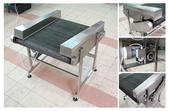

tu sa fotki
sa to fotki gotowca jakiejs tam firmy , ja chce zbudowac
piec 2 strefowy ,1 strefa do pogrzewania a 2 do lutowania
spojrz jak mozesz na rysunek i powiedz jaki bylby przyblizony koszt mechaniczny takiego pieca oczywiscie mniej wiecej.

pomysł dobry .. mam od czasu do czasu do czynnienia z przenosnikami róznego rodzaju wiec problemu nie bedzie .. dajcie mi czas na zastanowienie się a jak bede miał zarys projektu co i jak to napisze o tym ... a co do wykonania detali to nie widze problemu po wczesniejszym zakceptowaniu projektu oczywiscie:
Należy tylko zastanowic się nad:
- rodzaj taśmy czyli w tym przypadku siatka żeby można było dobrac krążniki i bęben napędzający i ustalajacy;
- rodzaj napędu ? ;
- wielkośc ( ale to jest na przykladowym rys.)

gmaro pisze:- rodzaj taśmy czyli w tym przypadku siatka żeby można było dobrac krążniki i bęben napędzający i ustalajacy;
taśma nie może przenosić drgań... powinna być elastyczna
no i oczywiście odporna na temperaturę
ażurowa - coby ciepło dochodziło od dołu bez problemu

gmaro pisze:-- wielkośc ( ale to jest na przykladowym rys.)
z rysunku wygląda, iż ma mieć ok. 1m długości... a szerokość - do ustalenia
zależy jakie płytki będą wkładane...

markcomp77 pisze:taśma nie może przenosić drgań... powinna być elastyczna
taką siatke można kupic stosuje się ją np do przenośników(transportery siatkowe) oto przykład ...
Siatka wykonana ze stali kwasoodpornej może pracowac w podwyższonej temperaturze..
