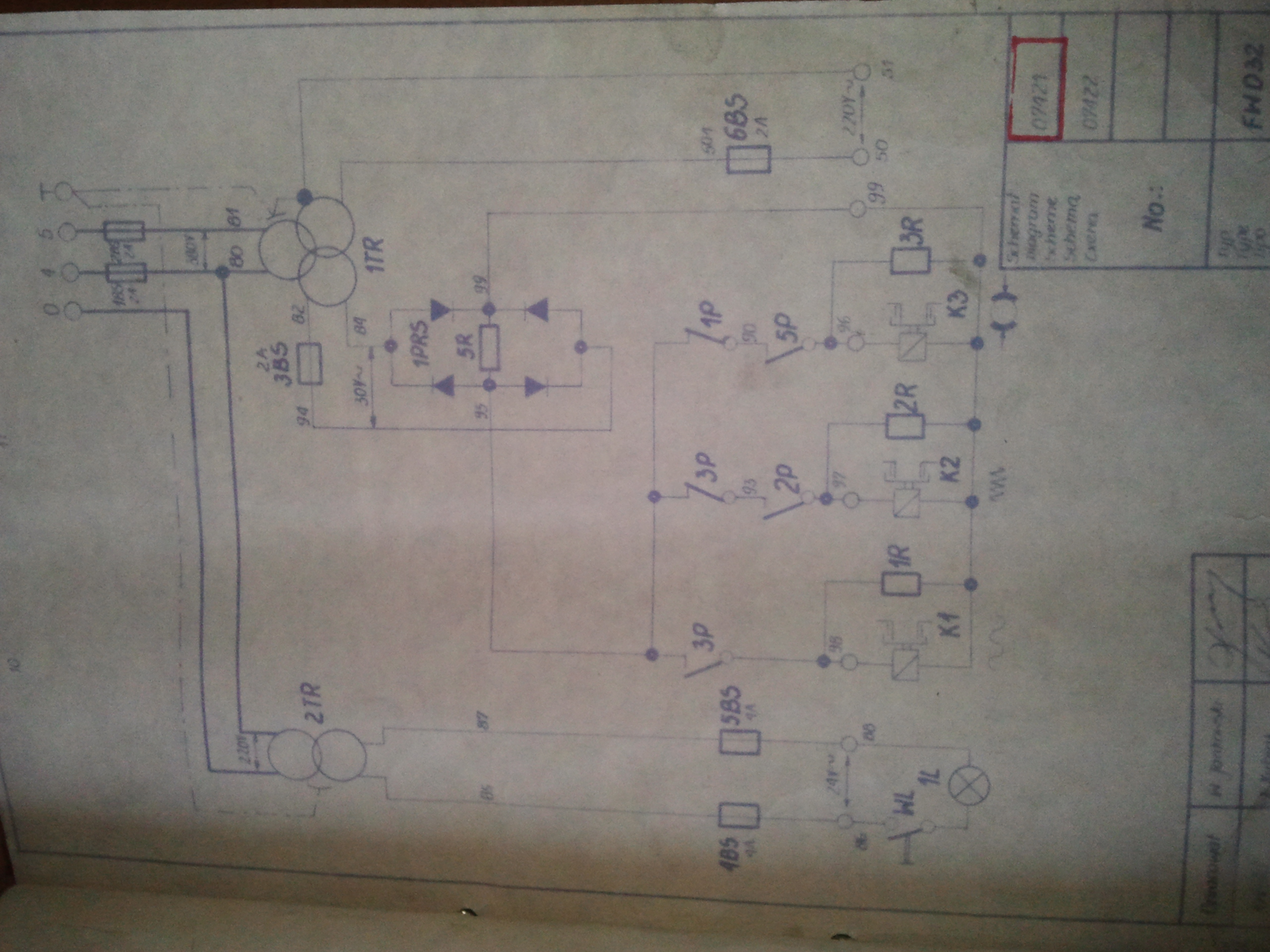

No napotkałem kolejny problem. jest to transformator zasilany napieciem 38V. Na wyjsciu ma 220 odseparowane ktore zasila wszystkie styczniki i 30V zasilajace elektrosprzegła posuwów i wrzeciona. Nie wiem co bedzie tanszym i lepszym rozwiazaniem. jakis konwerter przetwornica na 380v czy kombinowac inne trafo. Czy te220V musi byc odseparowane transformatorem? Sory że zdjęcie bokiem sie wgrało.

Ze schematu zbyt wiele nie wynika.
Jedyne co mi przychodzi do głowy, to jest to że ta cała kombinacja robi za zabezpieczenie przed zanikiem fazy.
Z jednej fazy może zadziałać bez odseparowania, ale może być też obwód styczników połączony do zera zasilania trójfazowego i wtedy można zrobić zwarcie albo nie, w zależności który przewód gdzie pójdzie.
Tak czy inaczej trzeba pomierzyć ewentualne przejście miernikiem.
