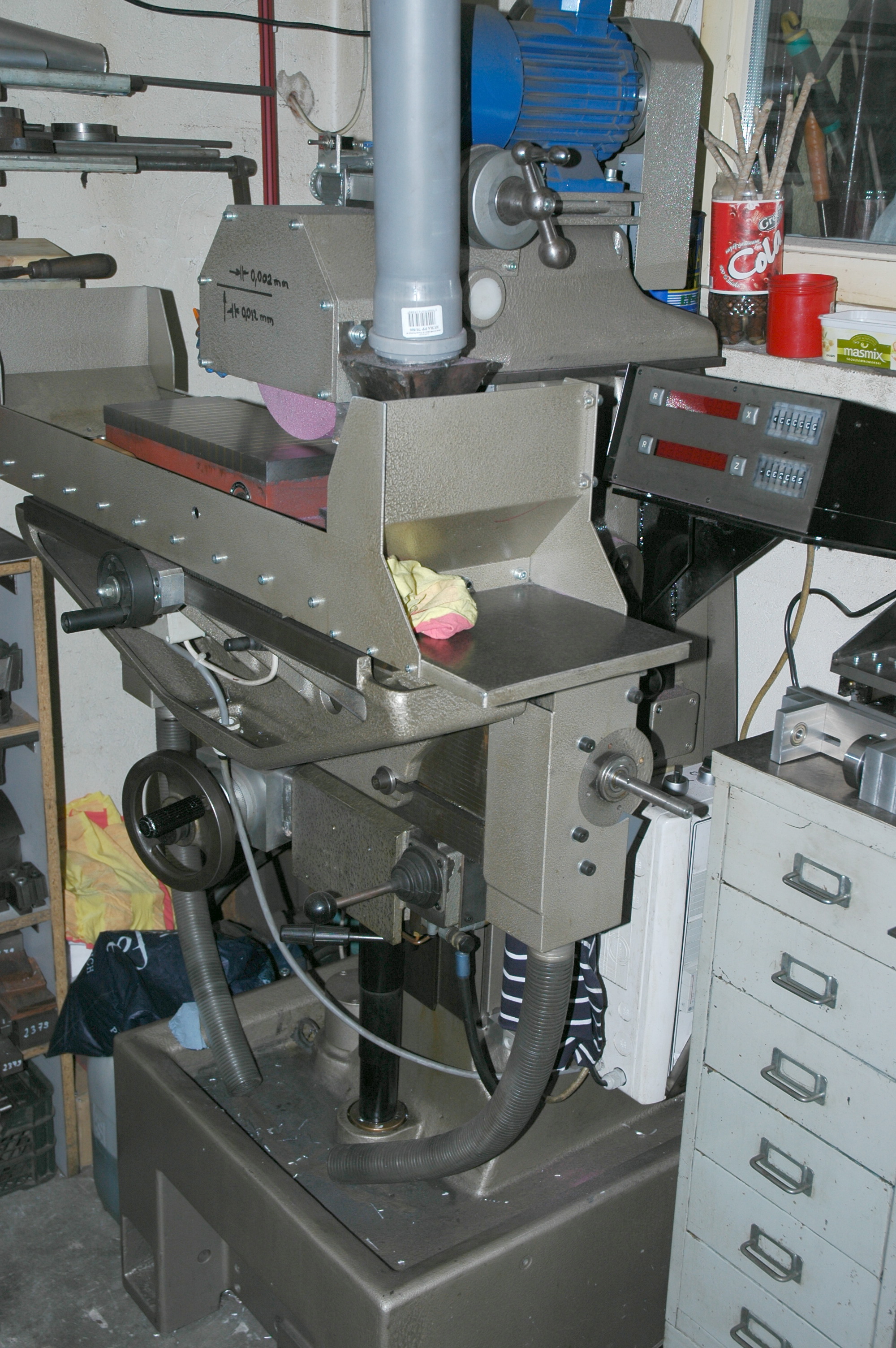

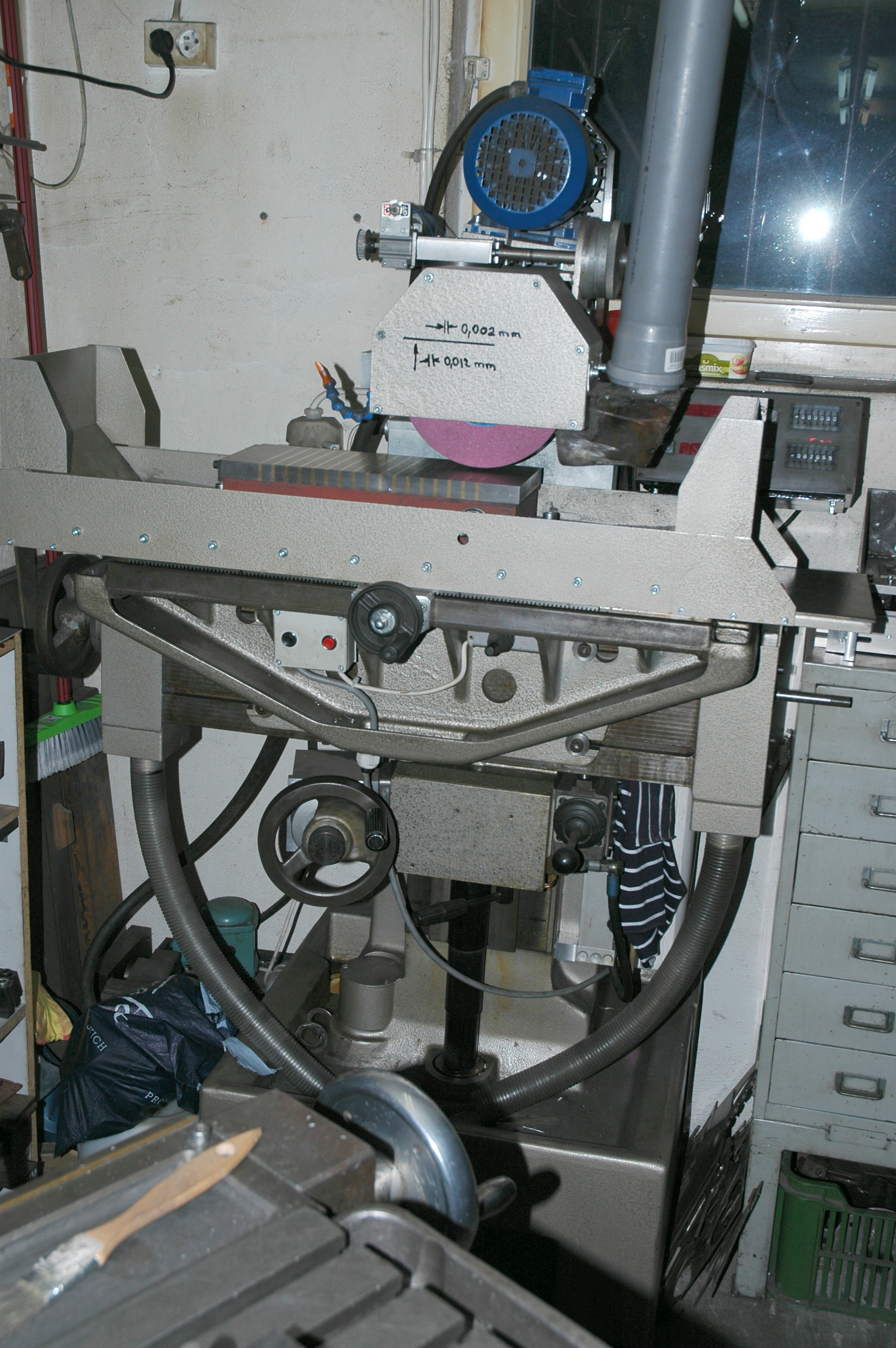

Mam coś pod ręką, kiedyś frezarka, ale wariator się rozsypał ( pas był za drogi bo szwajcarski) więc stała nieużywana
Dzisiaj to szlifierka - 450mm skoku
Ale dopóki nie założyłem liniału to łapanie wymiaru było na pograniczu loterii :wink:

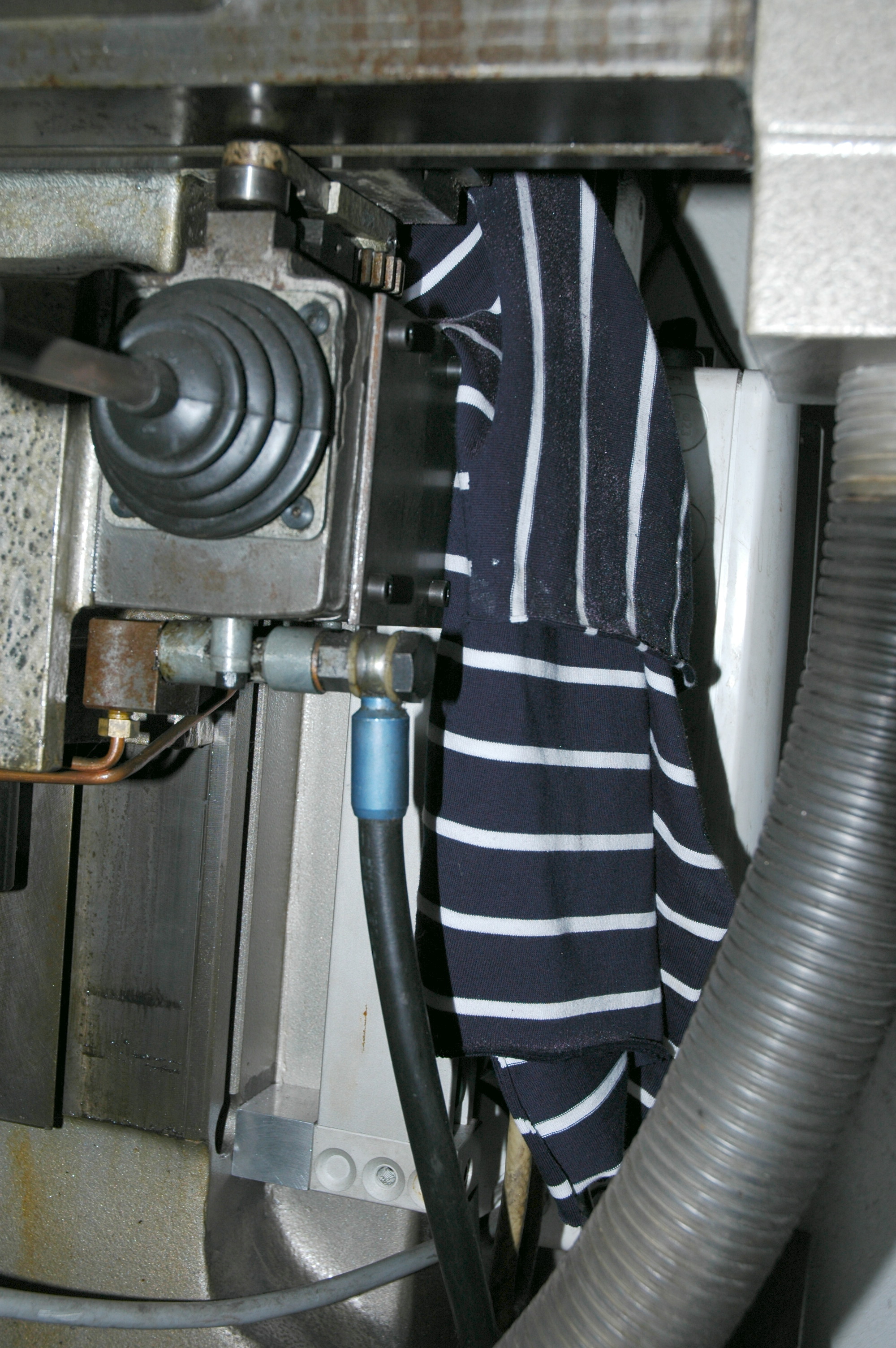

A tu intelektualna porażka i dowód umysłowej gnuśności - to pasiaste to osłona przeciwpyłowa liniału pomiarowego

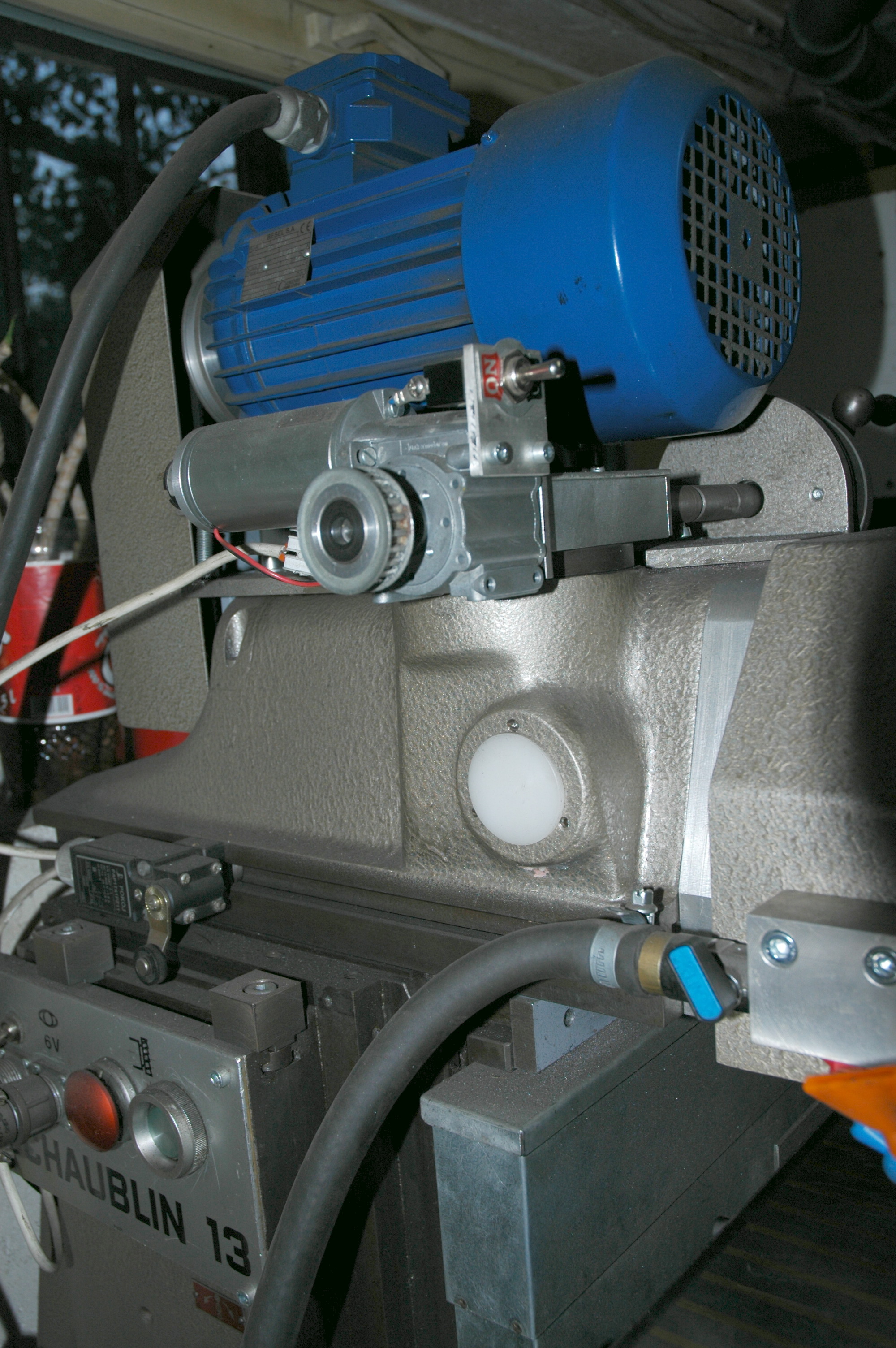

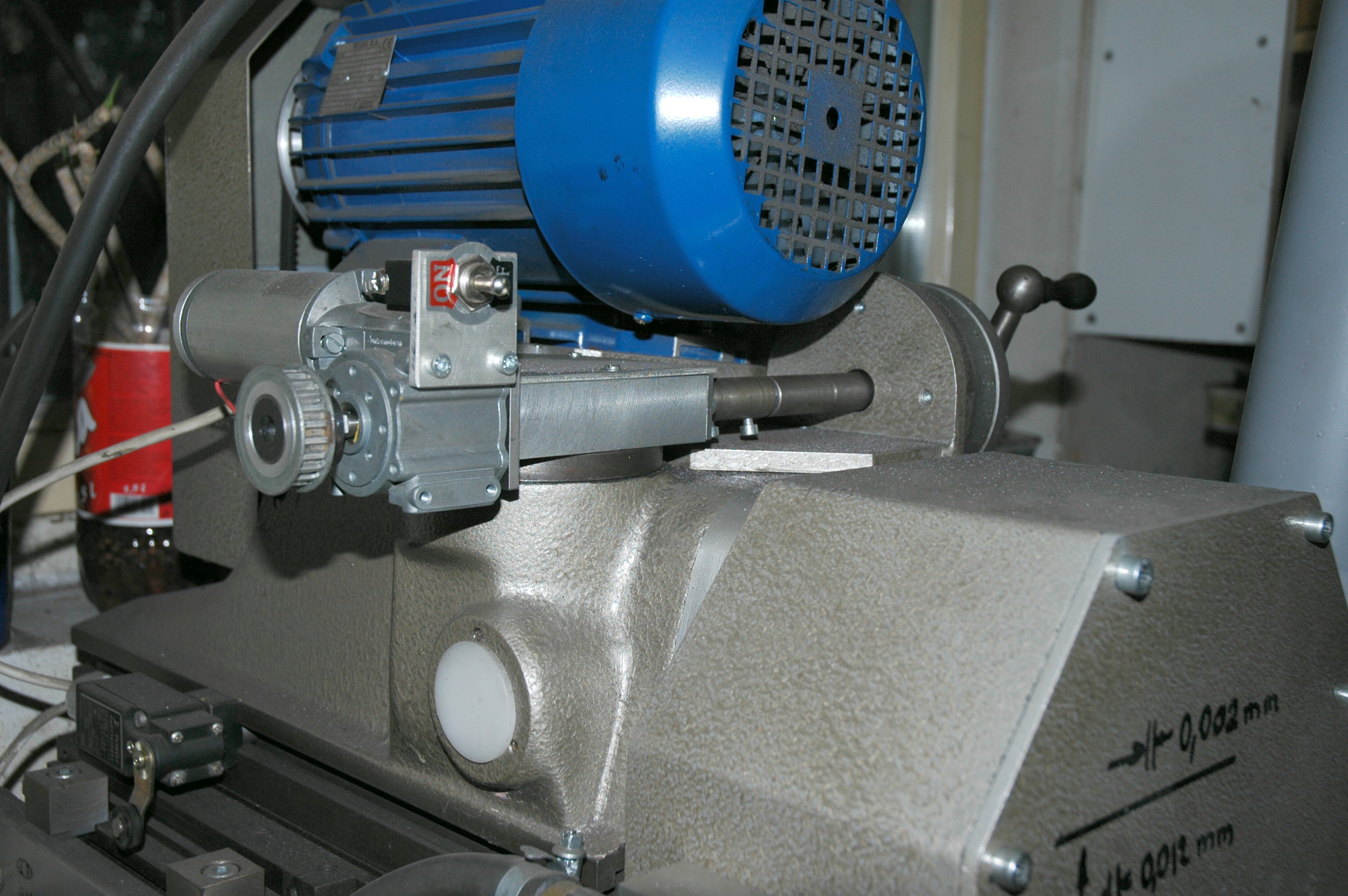

A stary silnik i przekładnia slimakowa w noej obudowie zrobiły prawie numeryczny napęd głowicy ze ściernicą:
1- jedzie
0 - nie jedzie

Na drugim zdjęciu na dole po lewej w niecce stopy jest "seperator" - fi 50 pierścień neodymowy. Wystarcza :wink:

Dzięki za zdjęcia z ciekawymi przykładami. Jest na co podpatrzyć. Na zdjęciu pod tym niebieskim silnikiem widać przykład na zastosowanie jednej krańcówki do obsłużenia obu końców osi. :-)

Na drugim zdjęciu niezatynkowana dziura z kablem :)
