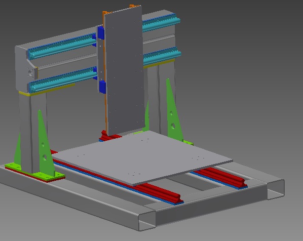

Witam od dłuższego czasu zabieram się za wykonanie własnej frezarki.
Pomału zaczynam kompletować gadżety.
Ogólnie chciałbym żeby ktoś obeznany rzucił okiem i ocenił, ewentualnie podpowiedział co na samym etapie projektowania już skopałem.
Maszyna ma służyć do nauki sterowania ale jak już robić to też żeby mogła skrawać jakieś drewno mdf czy czasami aluminium.
konstrukcja spawano skręcana z profili oraz kilka detali z lasera
profile na ramę
100x80x5 oraz 80x50x5
słupki 100x80x5
brama dwa profile zespawane ze sobą również 100 x 80 x 5
Oczywiście wszędzie gdzie będą przekręcane prowadnice zostaną przyspawane płaskowniki i obrobione na frezarce po spawaniu.
Starałem się tak dobierać miejsca połączeń skręcanych, tak aby obrabiane detale były możliwie jak najmniejsze.
Planuję zastosować prowadnice liniowe podparte fi 20
sterowanie najprawdopodobniej PIKOCNC pobrałem już program jest intuicyjny z wbudowanym camem i mam nadzieje ze jak czegoś nie będę ogarniał to forumowicze pomogą.
w załączniki plik z poglądowym zdjęciem oraz projekt wykonywany w inventorze

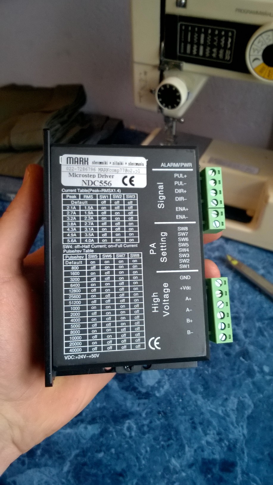

Co do sterowników to śledzę stronę forumowicza markcomp i zakupiłem już od niego sterownik NDC556 prąd peak 5.6A oraz silniki 2 Nm 4.2A
Na koniec proszę o ocenę i łagodne potraktowanie :) to moja pierwsza maszyna więc pewnie jeszcze dużo muszę się nauczyć.
Fajnie by było gdybyście podrzucili jakieś linki do sklepów z mechanika związana z cnc bo na samym etapie szukania profili można się zniechęcić nikt nie traktuje poważnie gościa który chce zamówić po 500 mm danego profilu :smile:
to tyle drogą wstępu więc oceniajcie
Pozdrawiam Łukasz
frezarka.rar
(2.4 MiB) Pobrany 488 razy

Post napisał: ezbig » 23 mar 2015, 15:39
lukaszbioly3 pisze:Fajnie by było gdybyście podrzucili jakieś linki do sklepów z mechanika związana z cnc bo na samym etapie szukania profili można się zniechęcić nikt nie traktuje poważnie gościa który chce zamówić po 500 mm danego profilu
Może postaraj się bardziej zunifikować konstrukcję pod kątem jednego rodzaju profila, będziesz miał wtedy większą ilość. U mnie w składzie stali specjalnie nie robią problemów nawet jak kupujesz 50cm. Co prawda zawsze brałem więcej, ale nigdy nie liczyłem tego w całych sztangach, tylko w potrzebnych mi odcinkach. Płaciłem za wagę towaru i usługę cięcia (jeśli trwało to dłużej niż 10 min). Akcesoria cnc kupisz u sponsora forum. Pełno tu jego reklam.
oprawcafotografii
Posty: 6366
Post napisał: oprawcafotografii » 23 mar 2015, 15:47
Nie wiem jaki obszar roboczy Cie interesuje, ale osobiscie wolalbym
przygladnac sie tej ramce, niz bawic w spawanie etc:
http://allegro.pl/rama-frezarki-frezark ... 24884.html
q

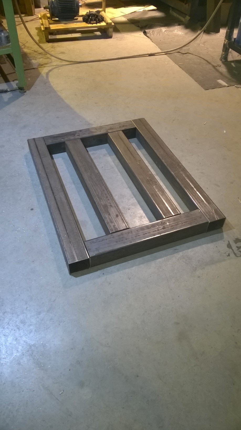

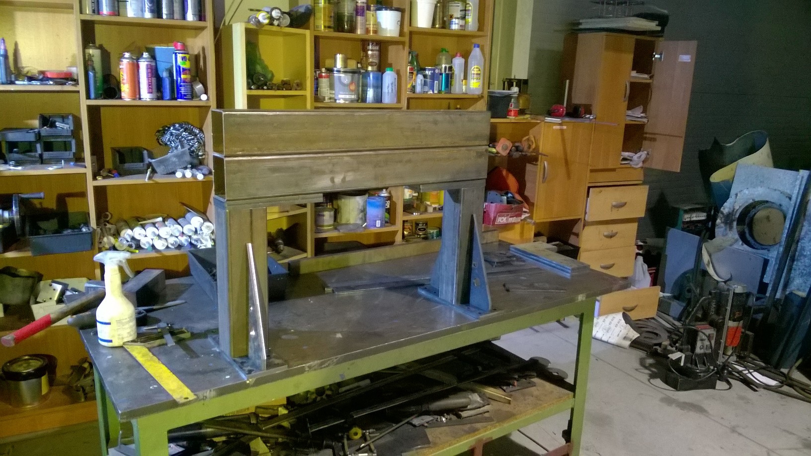

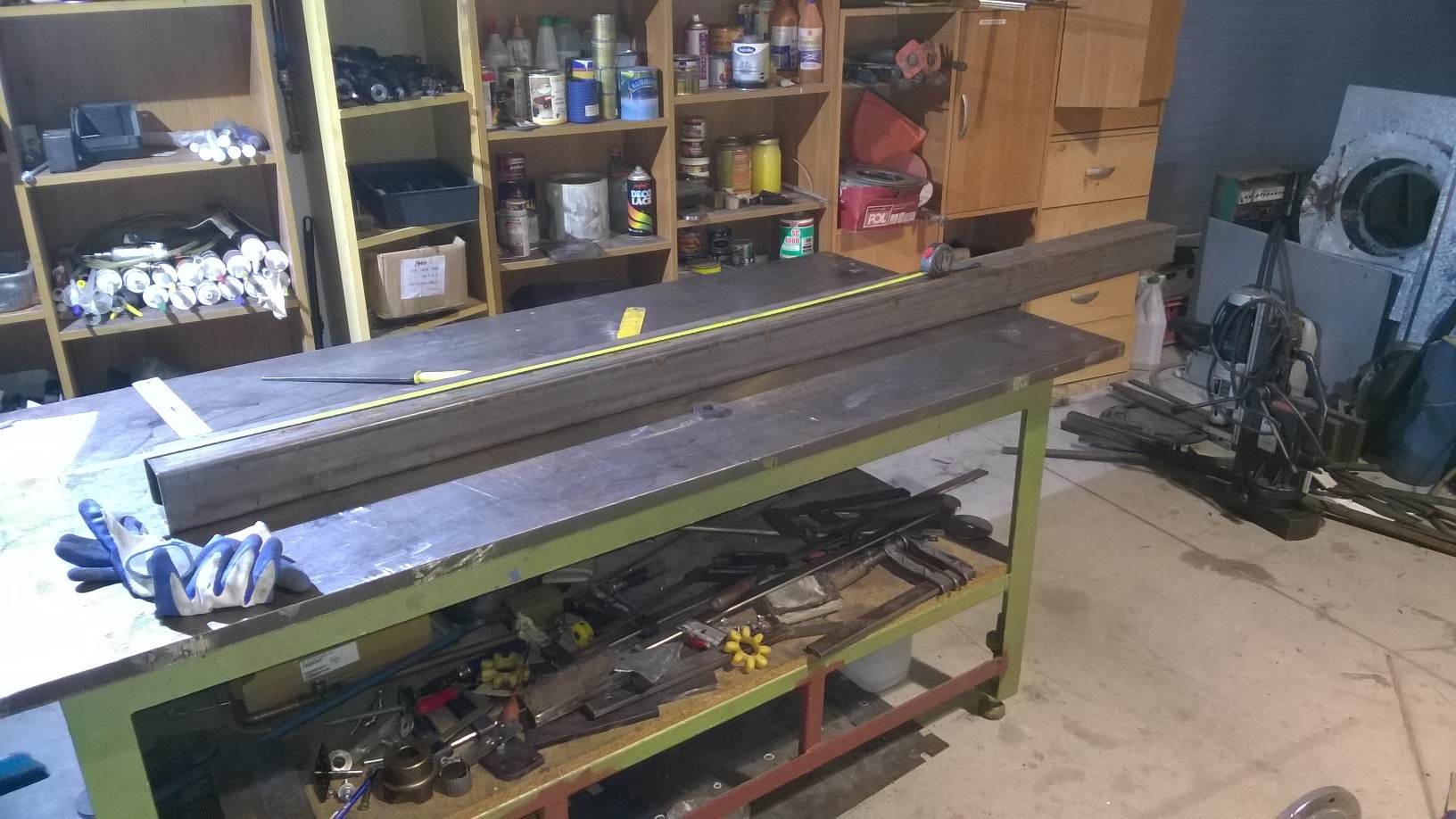

Post napisał: lukaszbioly3 » 31 mar 2015, 22:21

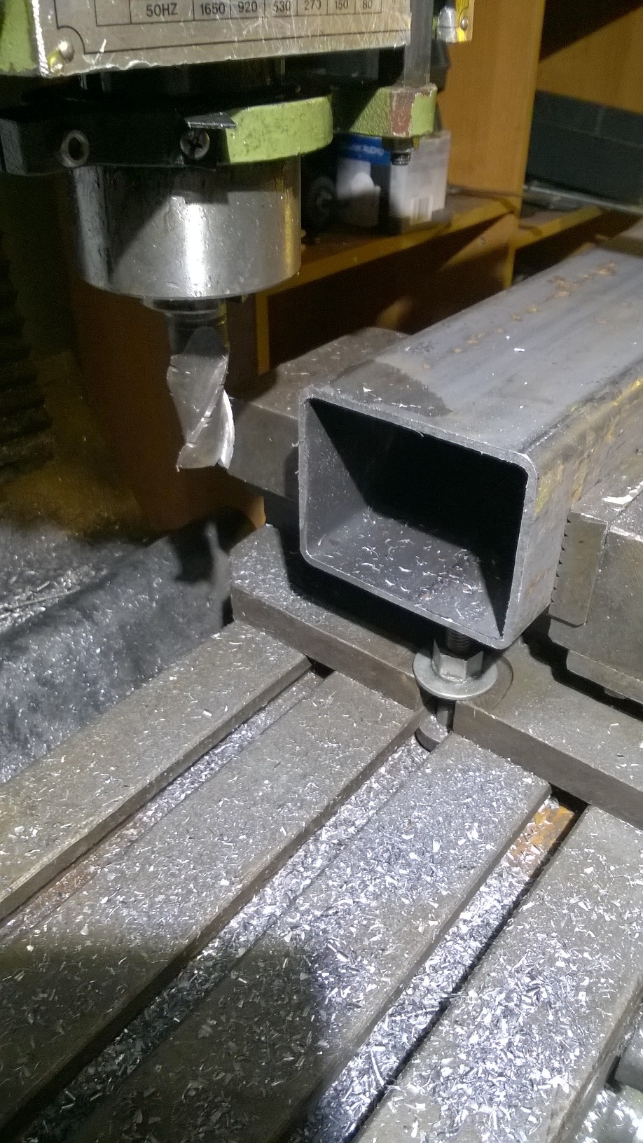

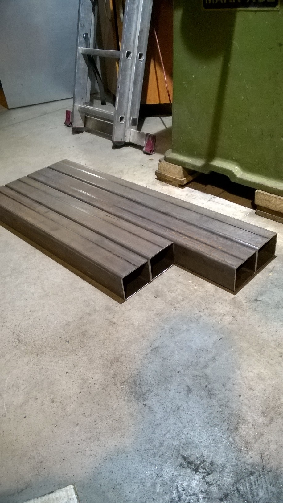

Dziś były pierwsze cięcia ObrazekObrazek

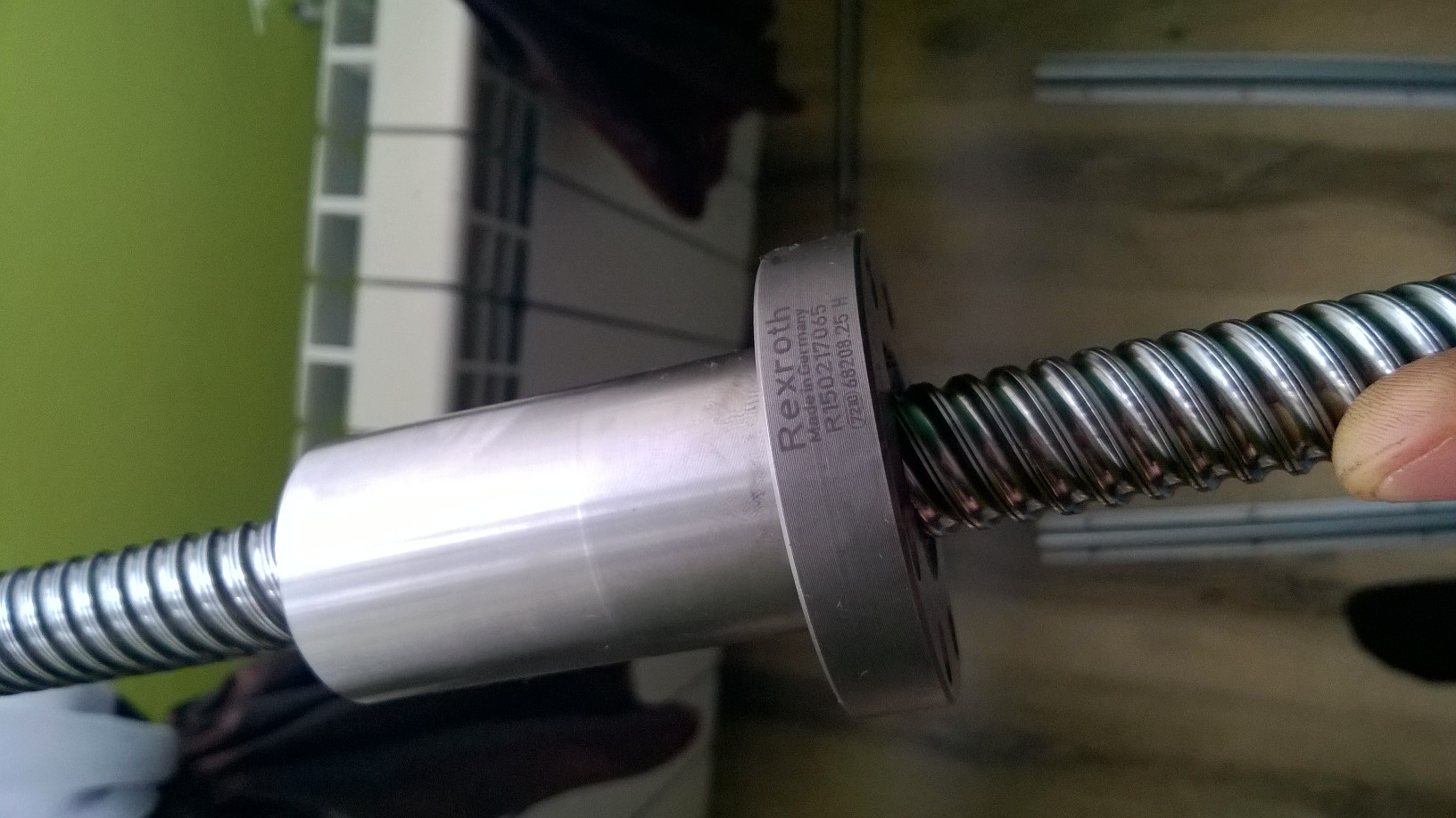

- Ułożyskowanie szukam łożysk znalazłem 3202 zvl w miarę dobrej cenie ale czy wystarczą
(śruba kulowa fi 20 skok w x 5mm na obrót silnik 1.9 Nm czili siła ok 230 kg)
(śruba kulowa fi 20 skok 20 mm w y z 2 reki była tania ale teraz muszę dokupić silnik i pytanie z jakim momentem i taki żeby obsłużył go sterownik od MARKCOMPa NDC556
prąd w piku 5.6A

Post napisał: kostek324 » 18 kwie 2015, 17:03
lukaszbioly3 pisze:śruba kulowa fi 20 skok 20 mm w y z 2 reki była tania
Kombinuj od razu jakąś przekładnie minimum 1:2, przerabiałem już 20 skok, będziesz się wkurzał na rezonans krokowców.
lukaszbioly3 pisze:bloki pod łożyska jakieś sprawdzone patenty i gdzie kupić aluminium i jakie się nadaje
Można kupić gotowce, ewentualnie kombinować z obudowami od łożysk liniowych. Masz frezarkę a nie wiesz skąd wziąć alu? Myśle, że PA9 będzie ok :grin:
ezbig
Posty: 2097
Post napisał: ezbig » 18 kwie 2015, 17:12
kostek324 pisze:Kombinuj od razu jakąś przekładnie minimum 1:2, przerabiałem już 20 skok, będziesz się wkurzał na rezonans krokowców.
Ja mam taką w drewniaku i żadnych rezonansów nie ma. Chodzi ładnie przy silniku 3.5Nm wyciąga 18m/min bez problemu. Ograniczone do 6m, bo i przy tej prędkości nieźle targa 100kg stołem przy krótkich odcinkach i szybkich zwrotach.
