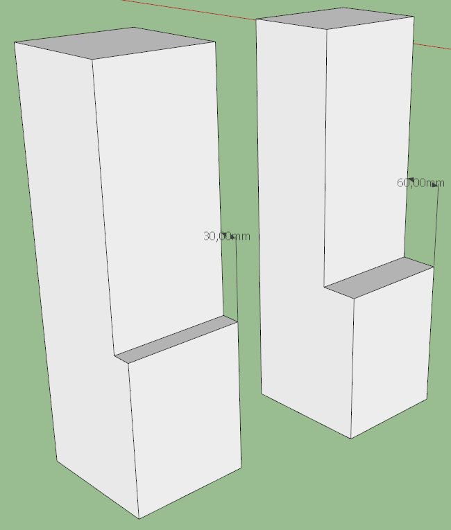

Post napisał: Mallujemy » 21 mar 2015, 09:22
Panowie mam problem.
co bedzie sztywniejsze w osi Z :
walki z podporą 25mm + 4 łożyska w obudowie krotkie ( 65mm) / 2 dlugie (130mm) czy 2x używana prowadnica THK 15 + 2 wózki SR? Co prawda slyszalem ze prowadnice maja duzo lepsza nosnosc ale mialem w rece walki 25 z łozyskami i wygladaja duzo masywniej/stabilniej od prowadnic 15.
Pytam ponieważ od tego uzalezniona jest konstrukcja kolumny ( w przypadku walkow z podpora musze zrobic wglebienie na ok ~60mm w kolumnie a w przy prowadnicy jedynie ~30mm mm.

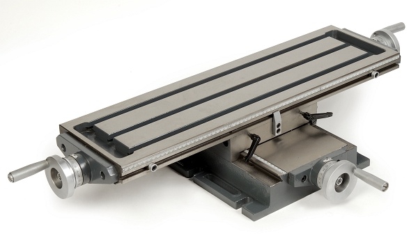

Zauważyłem na alledrogo ciekawy stół krzyżowy: http://allegro.pl/stol-krzyzowy-730-x-2 ... 90772.html
Wygląda solidnie i ma duże pole robocze.
Myślę o zastosowaniu takiego stołu zamiast robienia go z prowadnic liniowych itd ( na poprzednich stronach widać projekt takiego stołu). Czy jest sens pchać się w coś takiego? czy po dodaniu krokowców nada się na cnc? Czy może lepszym rozwiązaniem będzie stół taki jak w moim projekcie?
DOHC
Posty: 893
Rejestracja: 06 kwie 2007, 19:12
Lokalizacja: Pionki
#38
Post napisał: DOHC » 02 kwie 2015, 08:44
A jakie ten stół ma śruby ? ma kasowanie luzu ? jak dla mnie to cena nie mała.

Post napisał: Mallujemy » 02 kwie 2015, 09:00
DOHC pisze:A jakie ten stół ma śruby ? ma kasowanie luzu ? jak dla mnie to cena nie mała.
Ze zdjęć z alledrogo wnioskuje że są to śruby trapezowe.Martwi mnie jednak to ze w jednej osi śruba nie jest ułożyskowana na końcu tylko siedzi w nakrętce. Co do kasowania luzu to w sumie nie wiem. Cena nie mała ale z drugiej strony otrzymujemy pole robocze 210 x 500mm.
Ew za 1300pln jest mniejszy stół ( z tej samej serii) o polu roboczym 150 x 400mm.

Post napisał: patrykb » 02 kwie 2015, 11:44
Mallujemy pisze:... Co do kasowania luzu to w sumie nie wiem...
Na ostatnim zdjęciu widoczna jest nakrętka z możliwością kasowania luzu, ale i tak według mnie cena jest zbyt wysoka do wątpliwej jakości.
