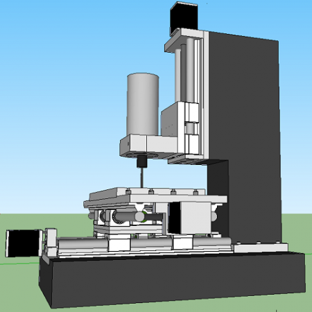

Tym bardziej że inwestując 6kpln przeanalizował bym czy jest sens pchać się w rozwiązania które po pewnym czasie i obiektywnej ocenie trzeba będzie zmieniać.
z tym budzetem to jest tak ze chcialem sie zmiescic w 6k ale jesli niemozliwe jesty osiagniecie danych parametrow przy tej kwocie to moze byc to 8-9k ("dychy" to bym nie chcial przekraczac )
Przyszla zona, zobaczyla, opier*** i jednak max to 6k :D
Wiec Panowie tak na szybko doradzcie
Jakie walki?
jakie trapezowki? ( ew jakie kulowe)
i jakie krokowce?
Jak juz too bede wiedzial zrobie dokladny projekt i bede mogl zaczac cos dzialac

Zrób sobie jakieś testy w małej skali z epoxy, policz ile cie będą kosztowały materiały na taką konstrukcje. Ja też miałem robić z epoxy, kupiłem już materiały do testów ale po kalkulacjach okazało się że się to nie opłaca:). Znacznie taniej wychodzi zrobienie dużo większych przekrojów ze zwykłego betonu :) no i technologia opanowana. Sądze że na twoją maszyne wydasz na forme i materiały 1/4 - 1/3 kwoty na Twoją frezarkę :).

A propos rozszerzalności: sama żywica ma bardzo dużą, ale jest jej względnie mało (15%). Kwarc ma znikomą rozszerzalność (ok. 10^-6/K), więc to żywica wyznaczy rozszerzalność całości. Co do temp. utwardzania - stosuj żywicę wolnowiążącą, to nie będzie niespodzianek. Są takie żywice/utwardzacze, które się potrafią zapalić, jak zrobisz w zbyt dużej objętości - omijaj je szerokim łukiem.
Co do optymalizacji budżetu - w XY bardziej liczy się napęd (koniecznie śruby kulowe), w Z bardziej liczą się prowadnice (śruba trapezowa ujdzie, ale lepiej zastosuj prowadnice szynowe). Bazy pod prowadnice Y zrób sobie uniwersalne - tak, żeby dało się zastosować i wałki, i prowadnice szynowe - jak maszyna zarobi (albo żona zmięknie po wykonaniu kilku sztuk biżuterii ;)), to sobie wymienisz.
Śruby kulowe kup najprostsze 1605 na ebayu. Stosunek jakość/cena jest tam chyba najlepszy z osiągalnych.
Dane: rozszerzalność odlewu epoksydowego bez wypełnienia 45-65 * 10^-6 /K
Czyli przy 20% udziale żywicy masz 9-13 - prawie tyle samo, co stal (12) i 2x mniej niż aluminium (22). Wniosek: jak dasz bazy stalowe, to maszyna zniesie praktycznie dowolne wahania temperatury i nic się nie rozklei; z aluminium może być już różnie.

Z moich wyliczen wynika ze
koszty "znane" to:
-łożyska 12 x 28zl 336
-mocowanie nakretek 3 x 18 54
-prowadnice liniowe 360
-3 nakretki kulowe 540
-sruby kulowe 150
-wrzeciono 1,5 kw 900
-falownik 1,5kw 600
-krokowce 300
-sprzegla 100
-stol teowy 300
co lacznie daje ok 3800
koszty mniej wiecej znane:
-forma z mdfu na korpus 200
-zywice 200
-kwarc 100
lacznie 500
i koszty nieznane:
-aluminium mam nadzieje ze ok 1500-1700zl
-elektronika x
Podsumowujac 3800+ ~500 + ~1500-2000 aluminium+ elektronika (PC juz mam)
Co do epoxy to narazie mam jeden problem bo nie potrafie obliczyc ile (wagowo) potrzebne mi bedzie zywicy(15-20%) na caly odlew ( podstawa ma pojemnosc 20 l i kolumna ok 13-15 l) Wypelniacz to kwarc 2mm, 0,4-0,3mm, 0,1 i mniejsze w rownych porcjach
Co do optymalizacji budżetu - w XY bardziej liczy się napęd (koniecznie śruby kulowe), w Z bardziej liczą się prowadnice (śruba trapezowa ujdzie, ale lepiej zastosuj prowadnice szynowe). Bazy pod prowadnice Y zrób sobie uniwersalne - tak, żeby dało się zastosować i wałki, i prowadnice szynowe - jak maszyna zarobi (albo żona zmięknie po wykonaniu kilku sztuk biżuterii ;) ), to sobie wymienisz.
Sruby kulowe 1605 juz wliczone w budzet
Myslalem o bazach stalowych ale znalazlem 2 przeciw:
- material + obrobka wyjdzie drozej od amelinium
- w przypadku uzycia chlodziwa pojawi sie ruda ( niby mozna maznac farba ale nie wszedzie wiec napewno gdzies pojawia sie wzery)
i teraz 3 pytania:

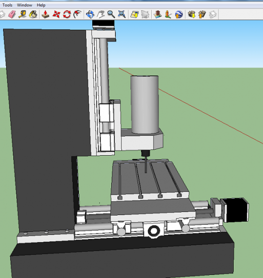

-czy krokowce 1,9Nm dadza rade w tej konstrukcji?
-jaka zrobic odleglosc miedzy stolem krzyzowym a poczatkiem prowadnic w osi Z? (czyli minimalna wysokosc na jaka moge opuscic os Z)

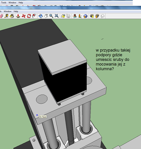

-czy zastosowac w osi Z mocowania w ktore wejda koncowki walkow podpartych?(mocowania czyli te dolne z miejscem na lozysko kulkowe na srube kulowa + 2 otwory fi 20 zeby podeprzec walki, i gorne z lozyskiem kulkowym, mocowaniem krokowca + 2 otwory fi 20 zeby podeprzec walki). Wzielo sie to z obawy ze srubki laczace walek z podpora moga nie wytrzymac sil dzialajacych na os Z

Wyprostuj kolumne. Przez te wysuniecie tracisz sporo pola roboczego w przypadku obrabiania wiekszych elementow.
Krokowce 1.9 moga byc za slabe jesli bedziesz chcial jezdzic z duzymi predkosciami.
