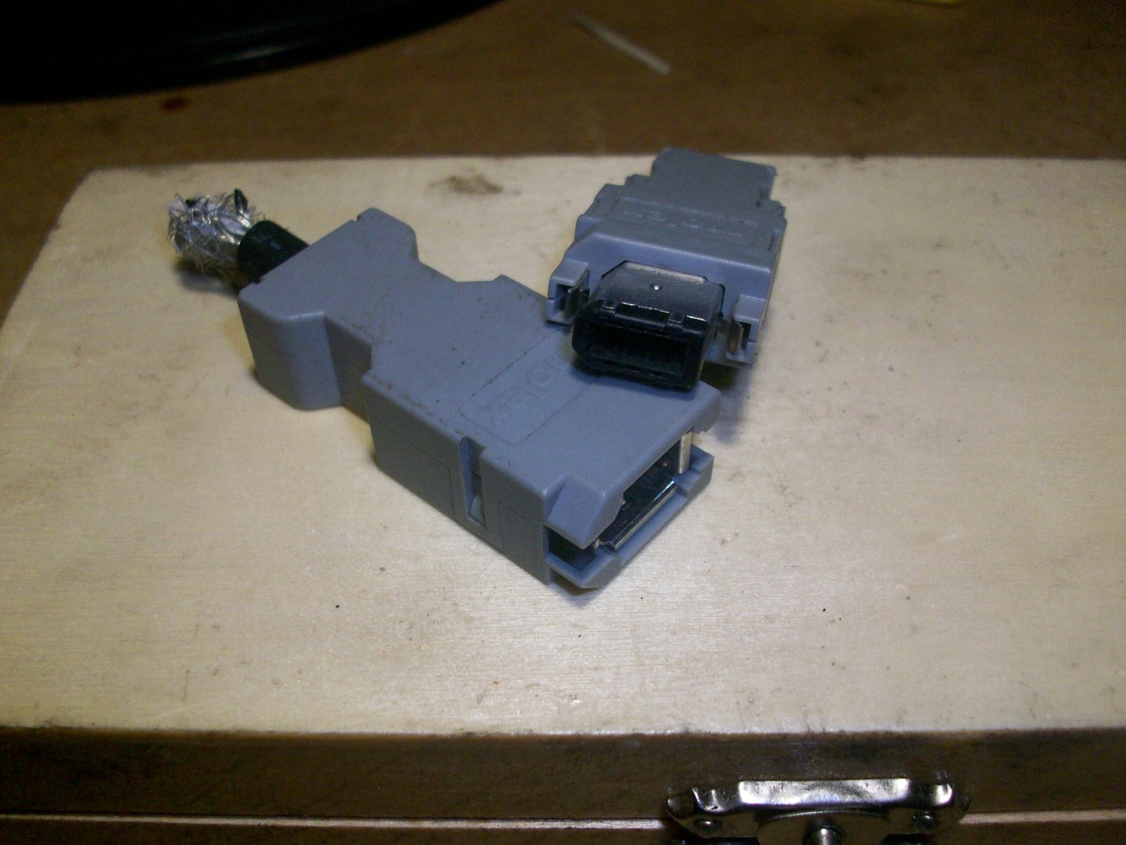

W związku z problemem z wtyczkami wewnętrznymi do serw, oraz faktem, że tak łatwo do wtyczek hamulca (do osi Z) się nie dostanę (trzebaby rozgromić hamulec, a nie zamierzam ryzykować), to przynajmniej jeden kabel będę musiał ciąć i sztukować własne wtyczki.
W związku z tym wszystkie serwa zostaną potraktowane jednakowo i wykastrowane z oryginalnych wtyczek.

Post napisał: Alvar4 » 28 sty 2014, 17:39
Nie wiem czy Cię by to poratowało ale odkopałem u siebie takie zwłoki tych serwowtyczek. Męskie i żeńskie tak jak na foto (nic więcej nie mam). Niestety męskie mają wyrwane piny ze środka i została sama obudowa. Nie wiem czy piny są typowe czy jakieś specjalne.

Post napisał: Zienek » 28 sty 2014, 17:54
Chętnie przygarnę :)
Chociaż ta górna ze zdjęcia, to ta, na której bardziej mi zależy.
Sama obudowa także ma dla mnie pewną wartość, ale z ew wysyłkami poczekamy, aż będę wiedział, czy Piny da sie dokupić, dorobić dość prosto.
Chwilowo ze swoimi wtyczkami będę mógł przetestować przynajmniej jeden zestaw na raz.
