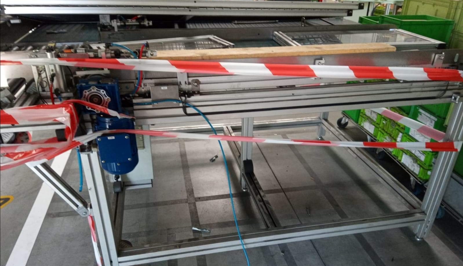

Generalnie mam całą ramę prowadnice i łożyska przygotowane na 2x2m
Chciał bym jednak zacząć już od tego.
Wiem że spore wyzwanie ale mam możliwość w bardzo atrakcyjnej cenie kupić elektoenike.
Potrzebuję tylko pomocy w doborze części.

Z tego będzie cały stół, do tego mam sporo profili luzem.
Prowadnice i wózki podeślę fotki jak będę na magazynie. Nie wożę tego w tą i spowrotem.
Domyślam się że nie jest to szczyt marzeń, ale niskie Z plus niska dokładność i nie koniecznie powalające szybkości.
Myślę, jakoś powino dać radę.
Do tego chce z sklejki 20mm wyfrezować wzmocnienia (łuki) chciał bym zrobić tą maszynę w oparciu właśnie o sklejkę 20mm i profile bosch.
Jeśli tylko maszyna będzie pracować, mogę myśleć o drugiej albo leasingu na nową.
Na poczatek najważniejsza jest dla mnie sklejka 6mm bo na tym mam możliwość teraz dobrze zarobić.
Nie chwaląc się, szyny/silniki/elektronikę mam możliwość kupić z 40% ceny.
Mam do tego IR 432 na której chce dorobić co będzie trzeba.
