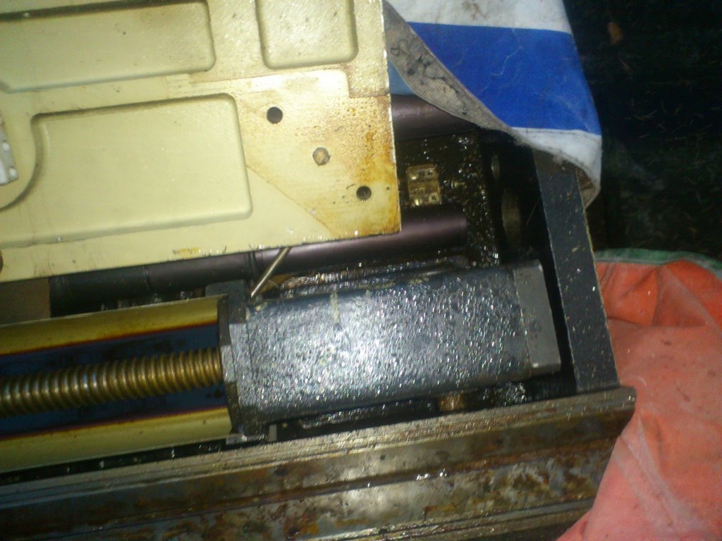

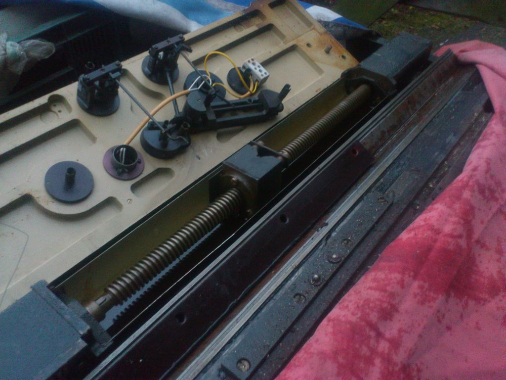

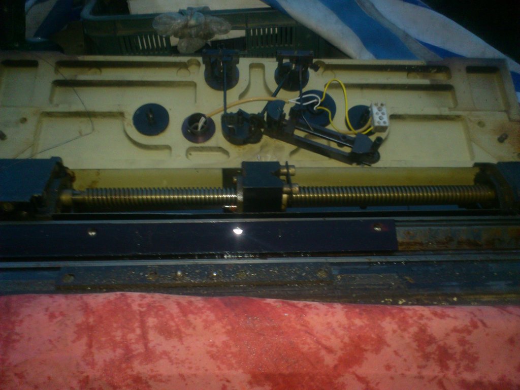

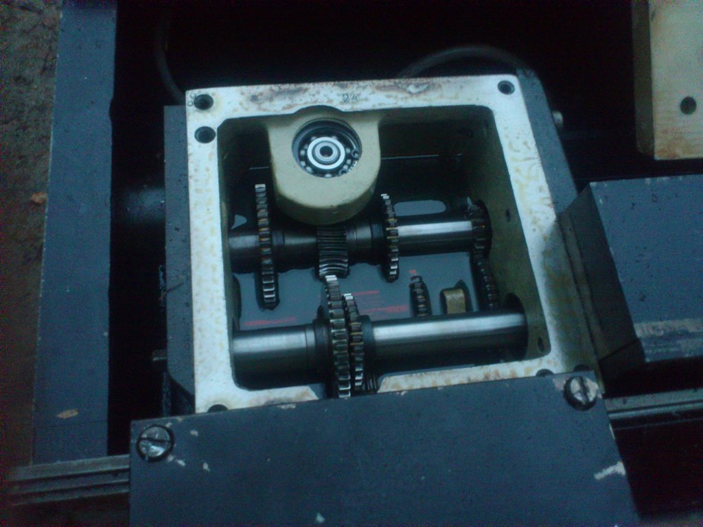

Post napisał: wawer » 10 lis 2013, 14:44

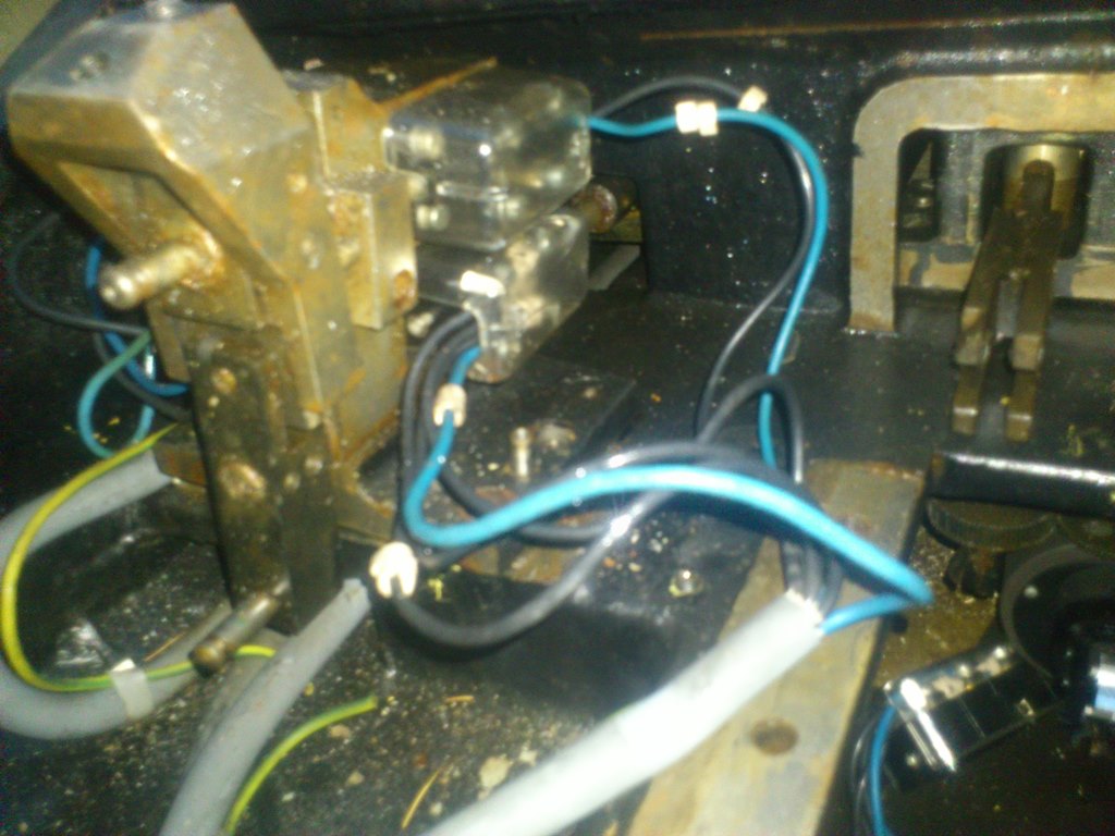

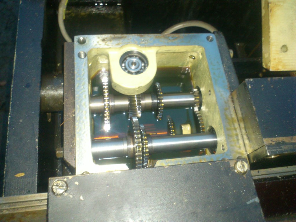

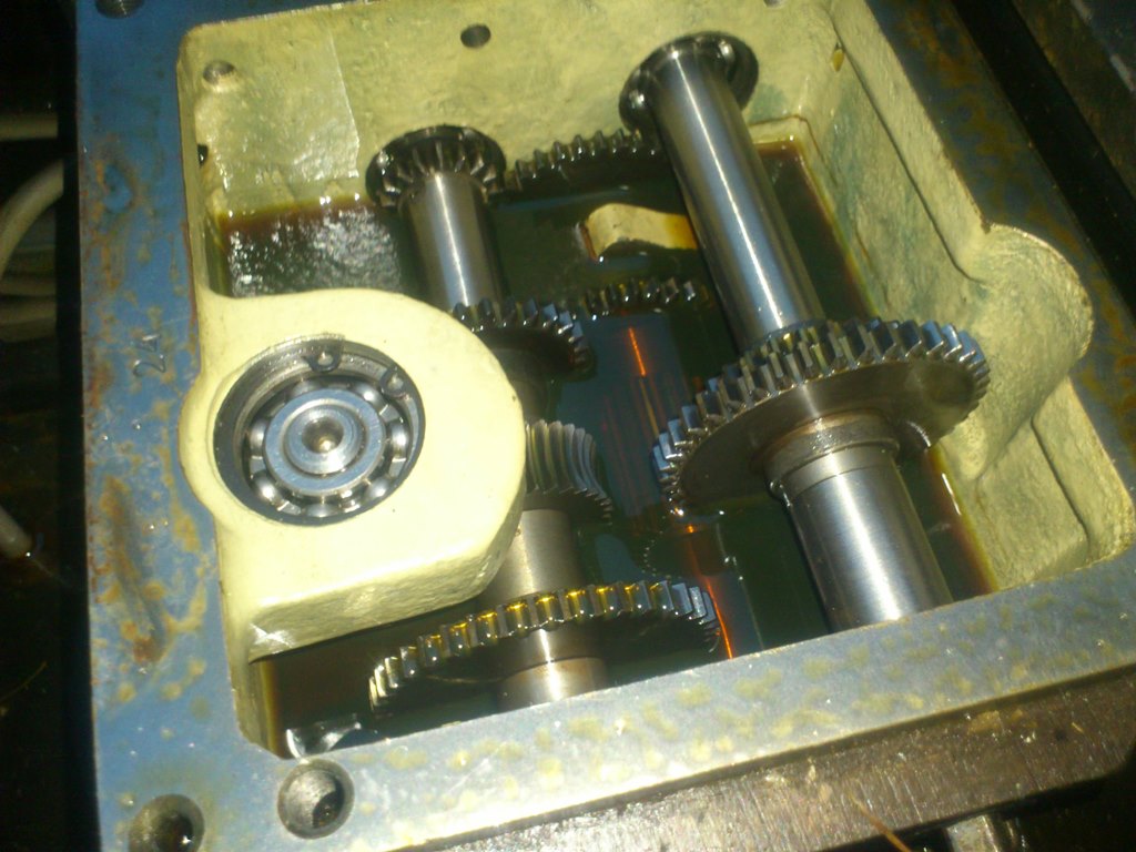

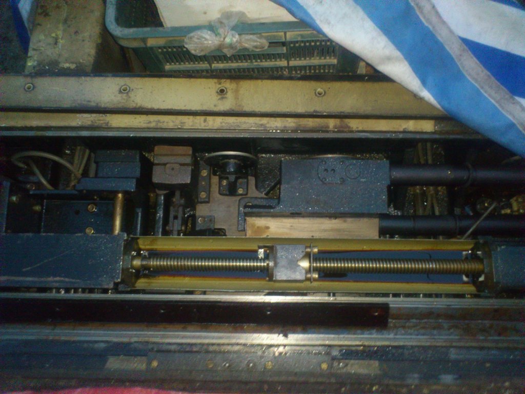

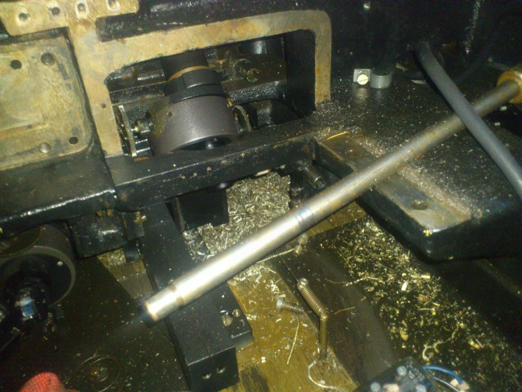

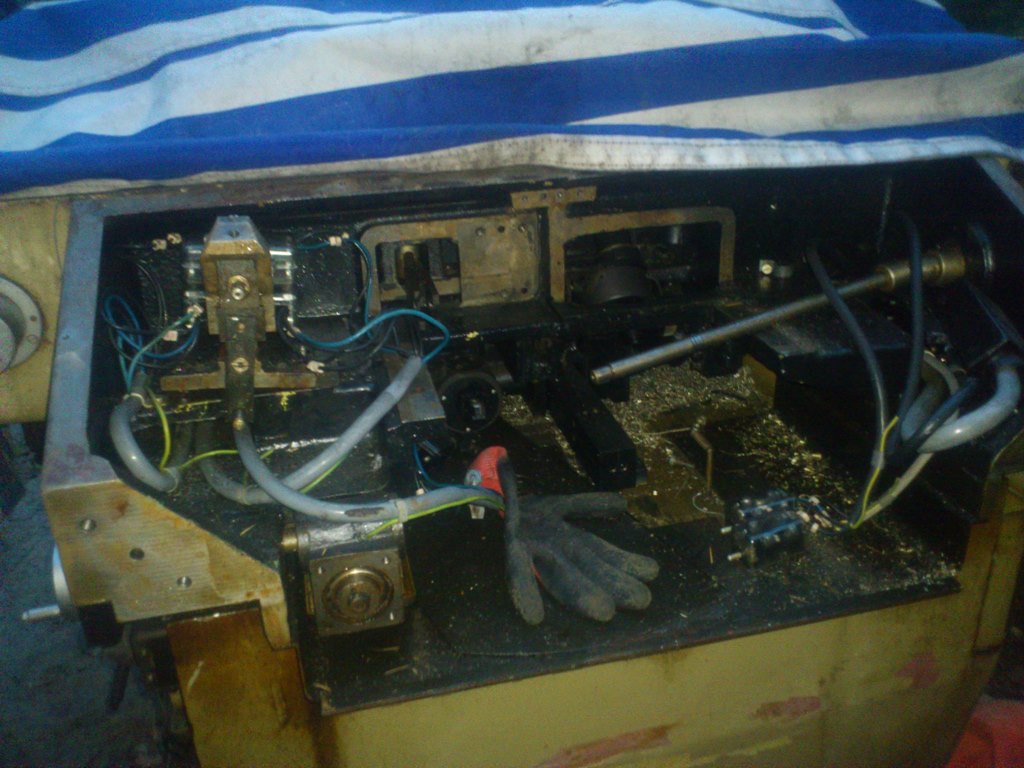

przesyłam obiecane fotki
może nie są rewelacyjnej jakości ale wczoraj cały dzień lało u mnie i nie chciałem żeby woda mi się dostała do środka dlatego robione na szybko.
Jeżeli ktoś z kolegów upatrzy coś dla siebie prosze pisać zrobie wtedy fotki lepszej jakości
komplet śruba przekałdnia i silnik którego na fotkach ie widać oraz blok z łozyskiem jest na sprzedaż
śruba uważam że jest w stanie idealnym jak na swój wiek
nie mierzyłem średnicy jeszcze ale na oko to fi 20 skok 5mm
Mam jeszcze pytanie do kolegów, na oststniej fotce są krancówki i czy wg was takie krancowki nadałyby się do wykorzystania w mojej maszynie??
jako home i limit??
pozdr

Post napisał: gaspar » 10 lis 2013, 15:08
jako home w żadnym wypadku.
Na home użyjesz indukcyjnych, a precyzyjnie zabazujesz napędy używając sygnału indeks z servopacka. Wszak Twoje CSMIO to obsługuje :)
