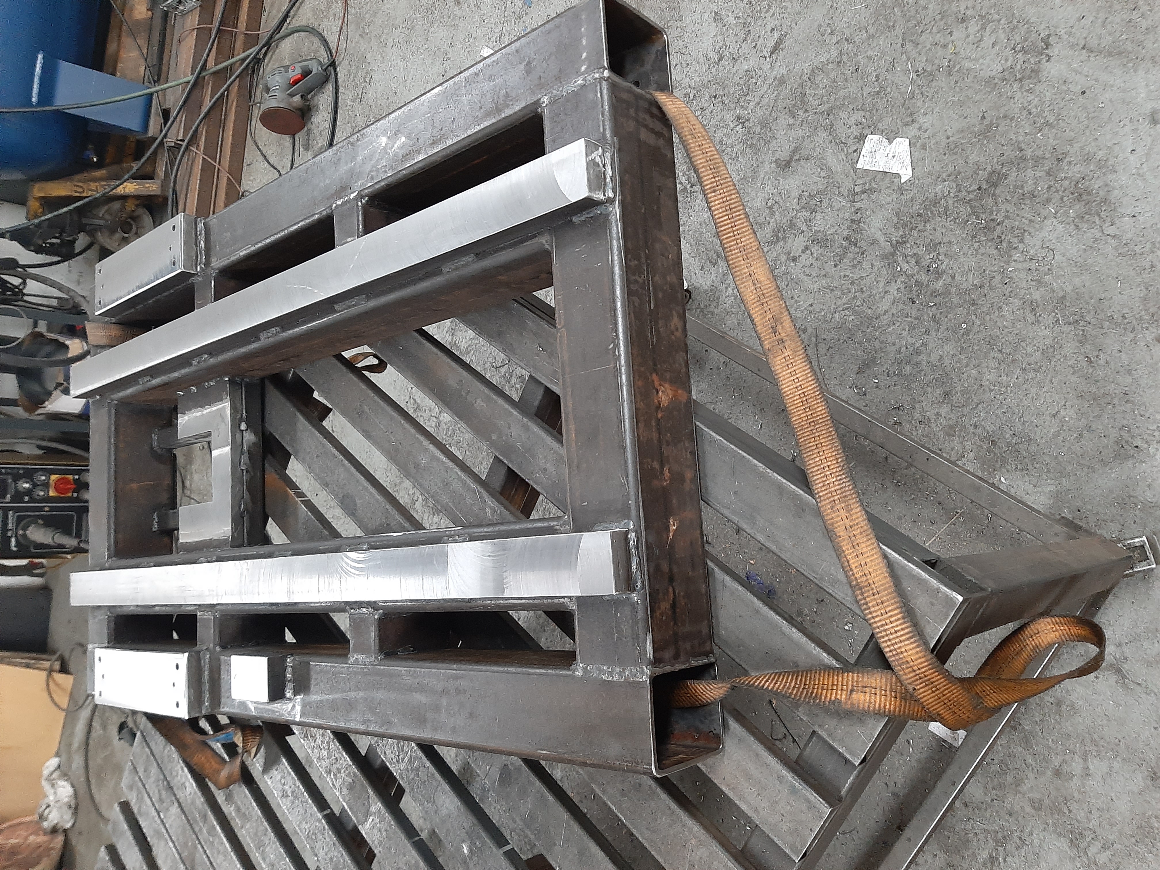

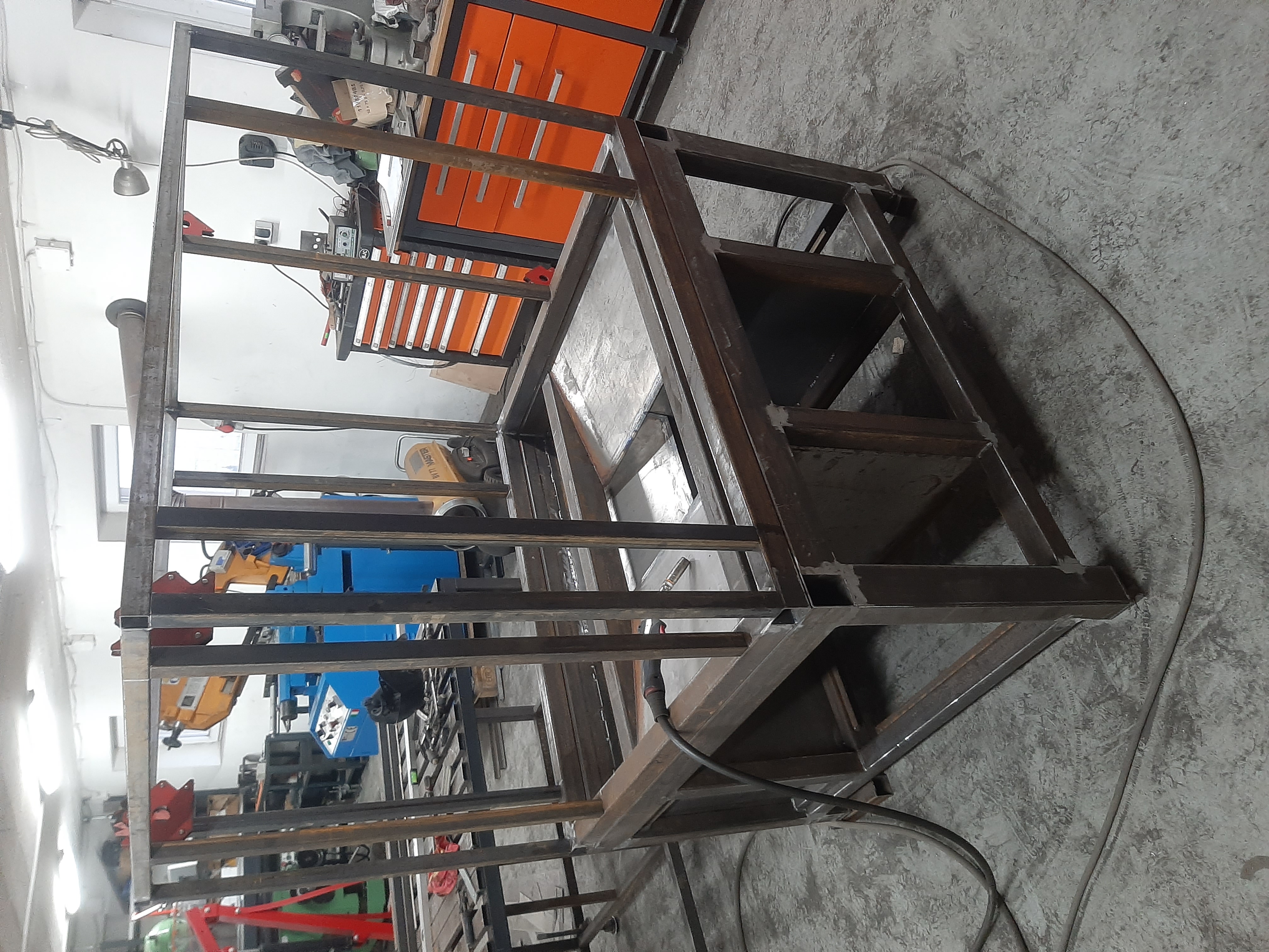

Z jakich komponentów się składa?

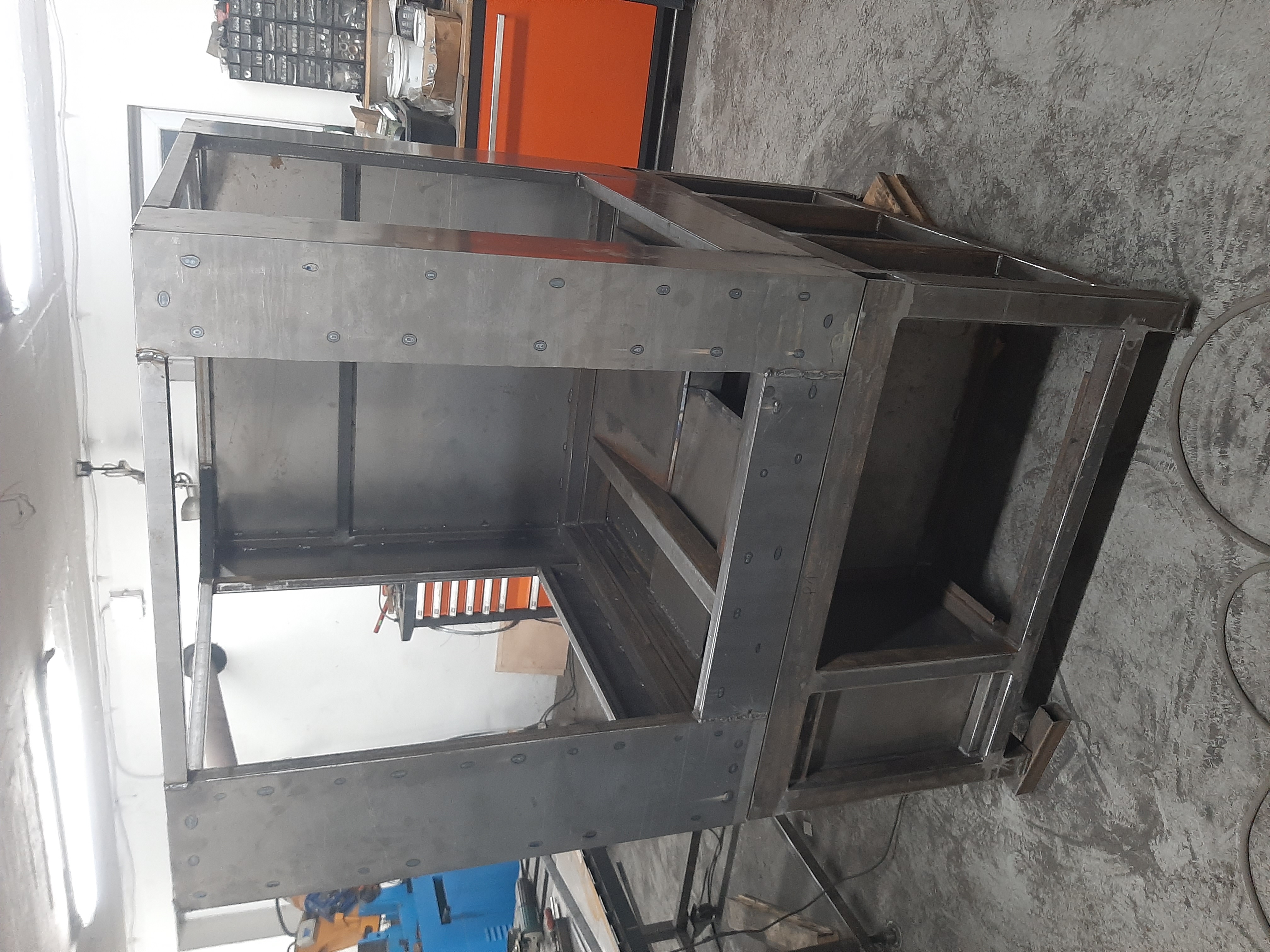

mlody3107
Posty: 7
Rejestracja: 06 lut 2019, 17:12
Re: Frezarka do aluminium
Post napisał: mlody3107 » 11 kwie 2022, 21:50

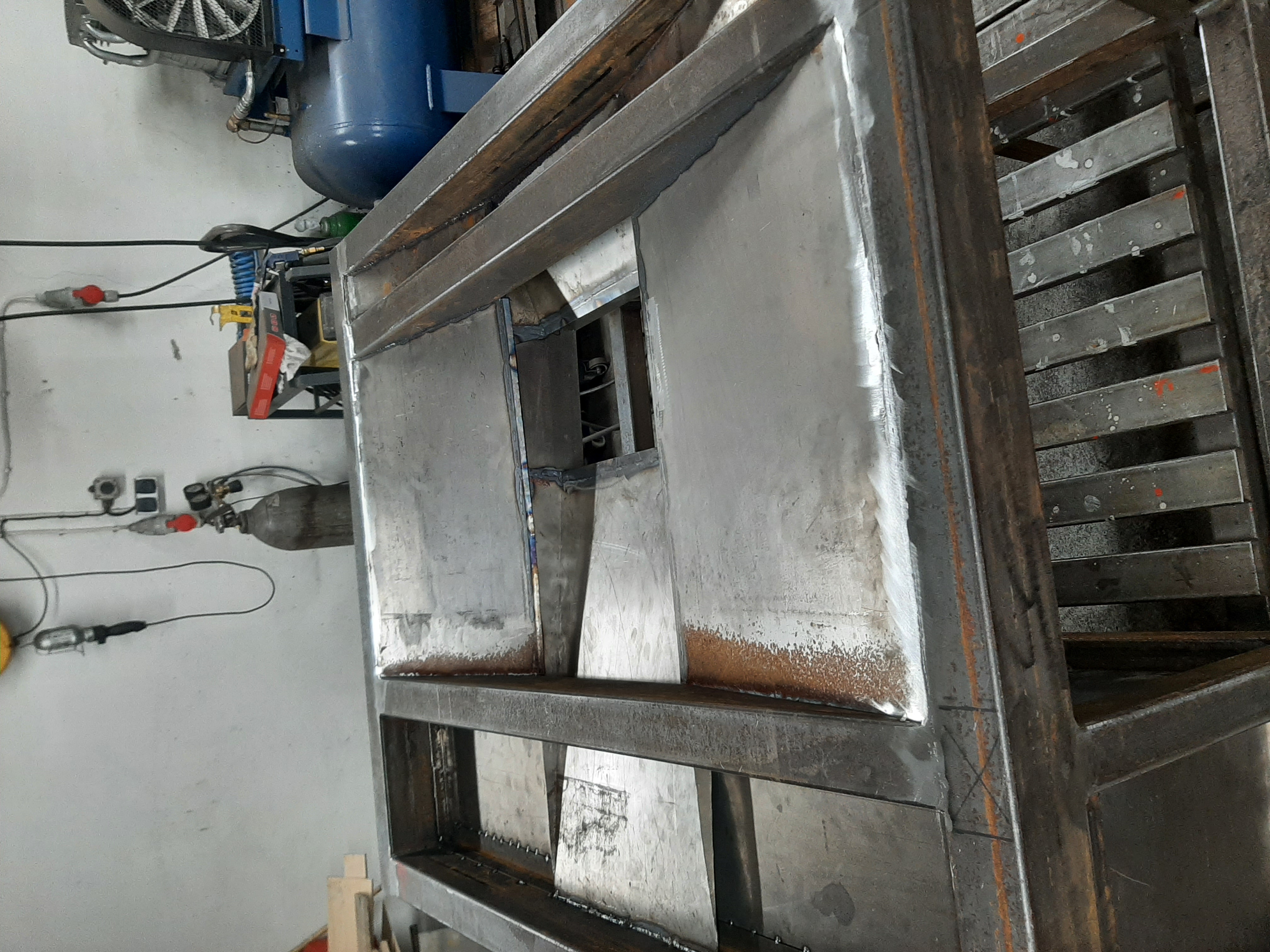

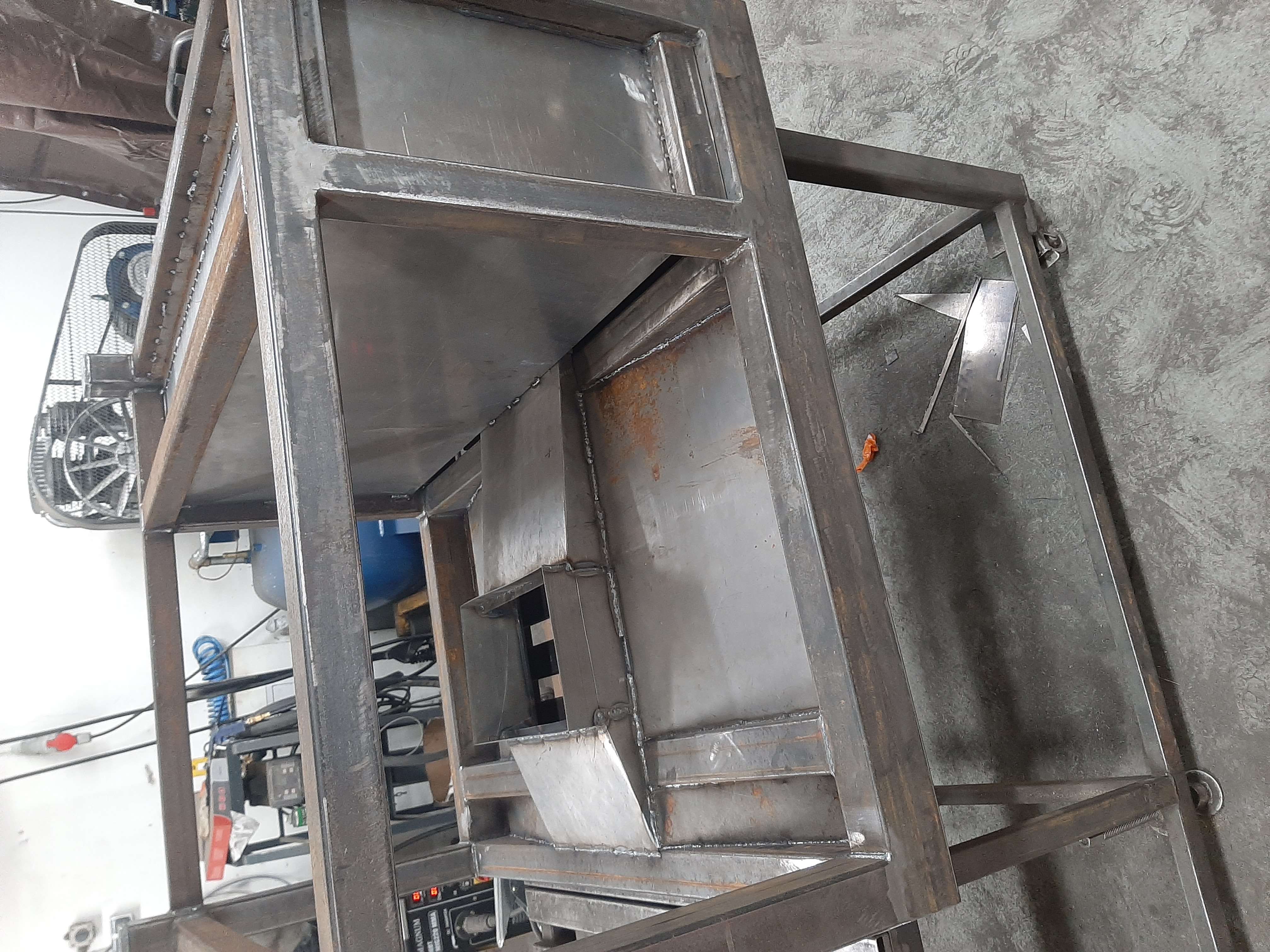

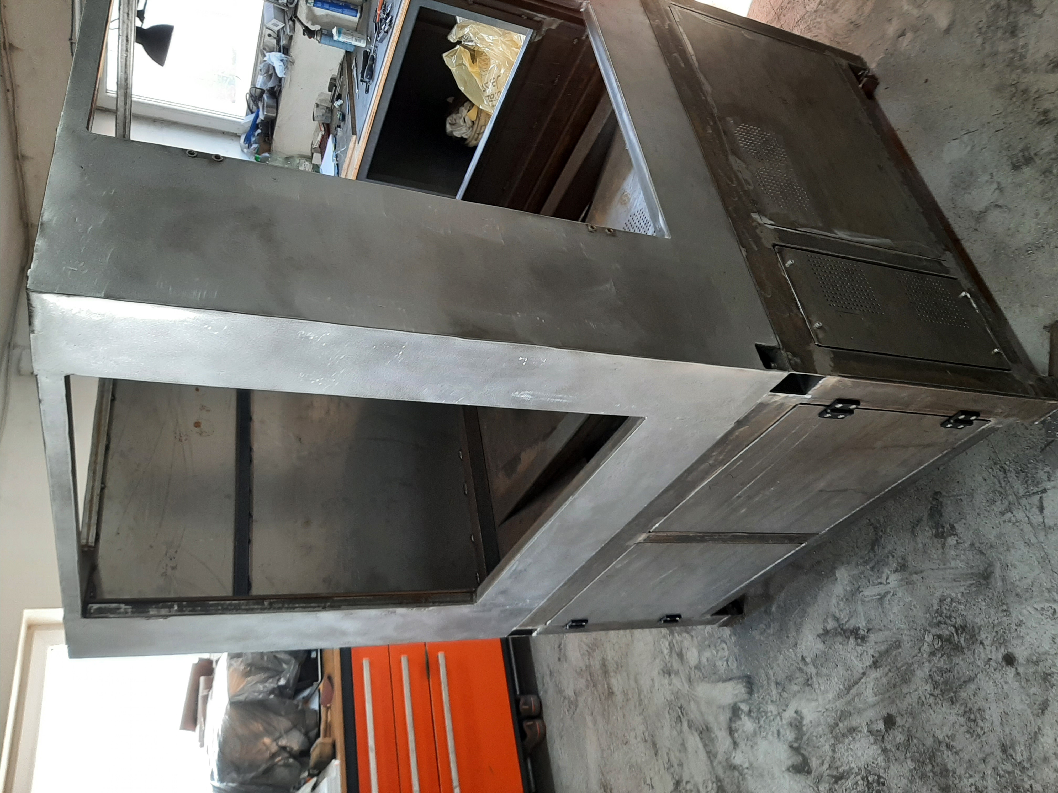

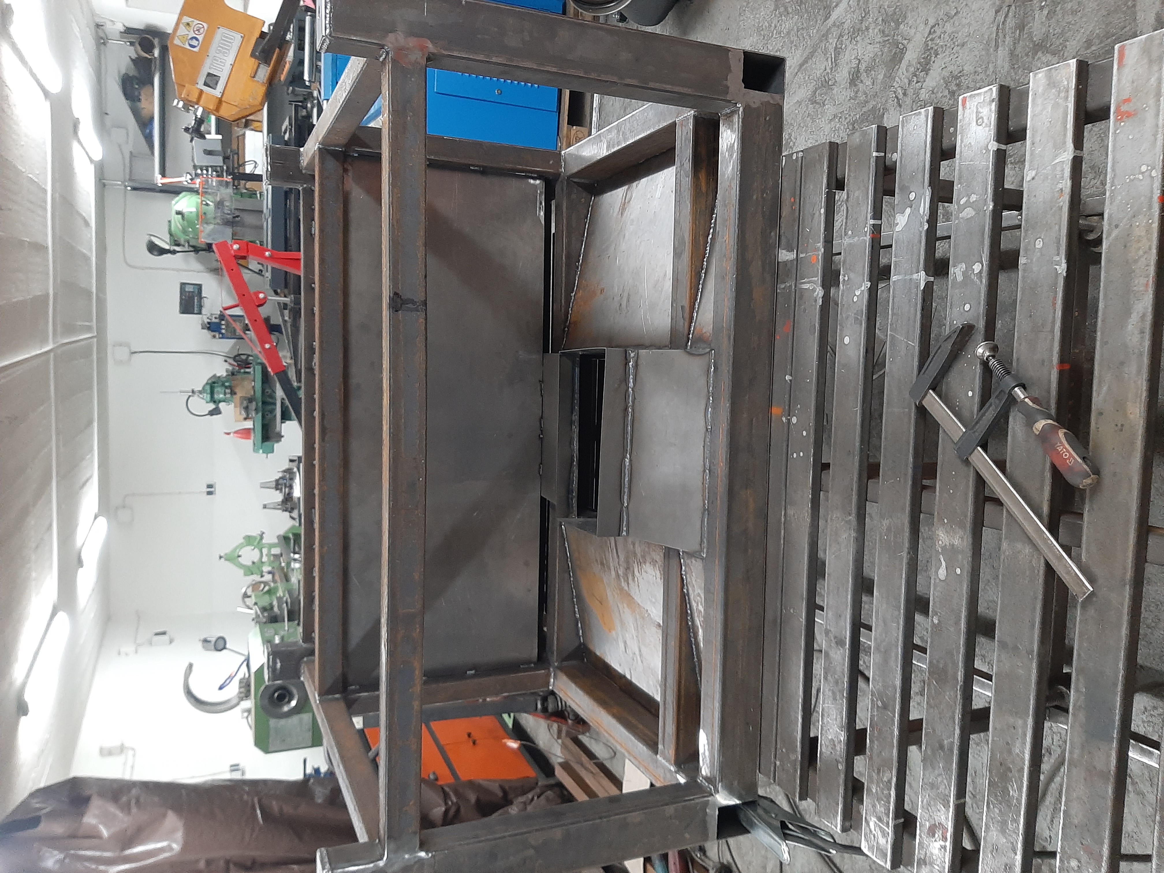

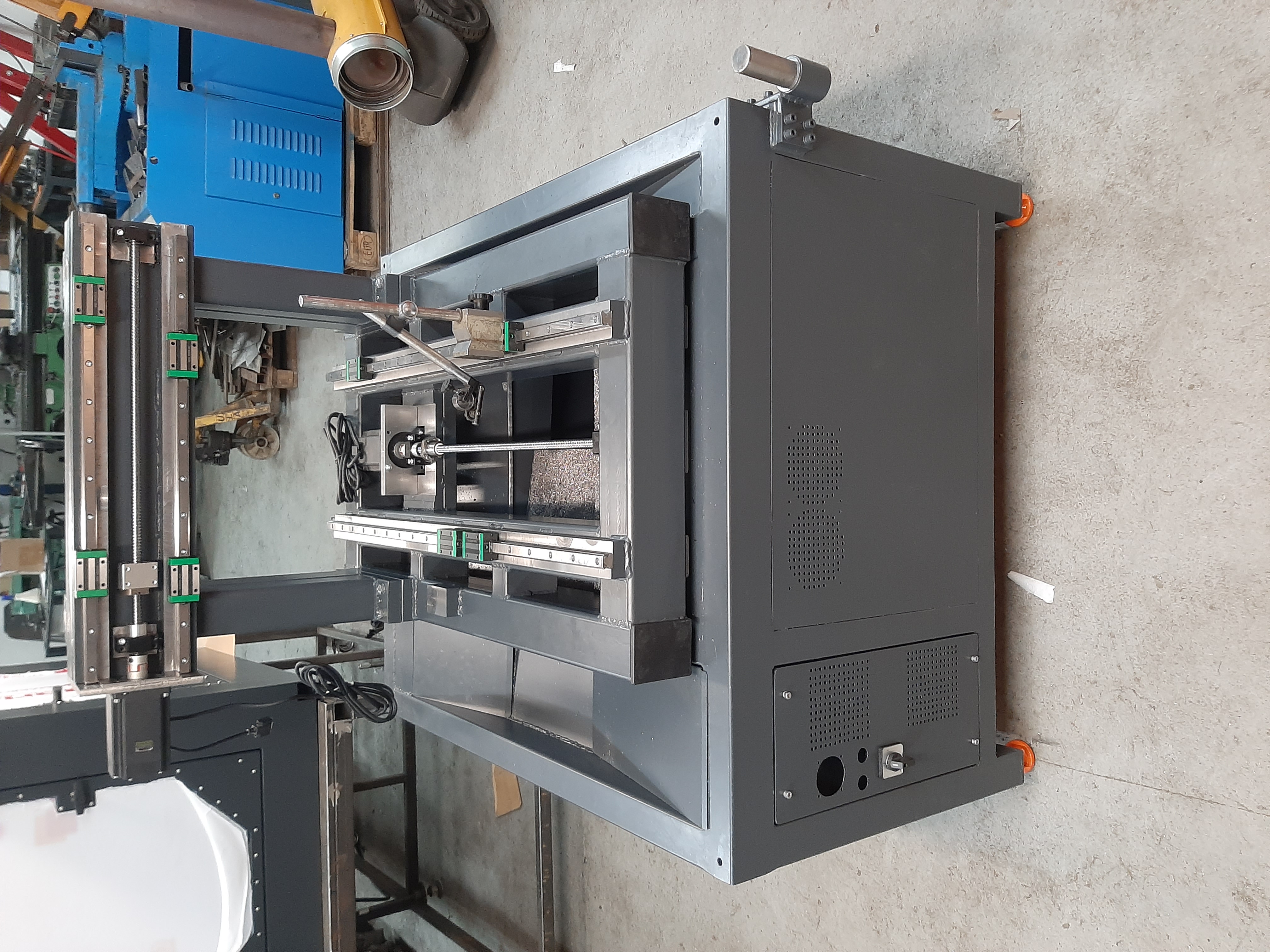

Konstrukcja z profili grubościennych. Wszystko wypełnione epoxygranitem. Śruby kulowe 16 oczywiście łożyskowanie zmienione na łożyska kulowe i łożyska ślizgowe by kasować luzy. Prowadnice liniowe 20.

Czemu obudowy nakretki nie mozesz przykrecic bezposrednio, tylko zrobiles na nia taki koszyk?
mlody3107
Posty: 7
Post napisał: mlody3107 » 24 kwie 2022, 08:54
Jeśli pytasz o koszyk przy bloku sruby kulowej jest to obudowa na łożysko oporowe. Teraz zastosowane jest tam jedno łożysko kulowe i dwa oporowe by skasować luz. Niestety w śrubach kulowych 16 nie można zastosować łożysk oporowych stożkowych bo brak wymiarów.
