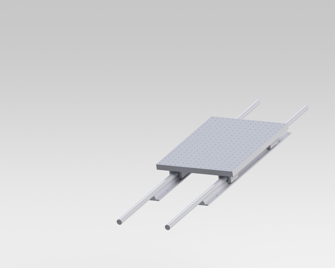

Miałem dzisiaj trochę wolnego czasu i powrzucałem sobie wałki, podpory i łozyska w obudowach. Czyli już mam część projektu stołu.
Bartek

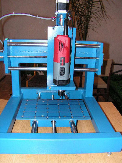

oprawcafotografii
Posty w temacie: 21
Posty: 6359
#46
Post napisał: oprawcafotografii » 20 lis 2011, 18:43
bartwaw pisze:...Miałem dzisiaj trochę wolnego czasu i powrzucałem sobie wałki, podpory i łozyska w obudowach. Czyli już mam część projektu stołu.
Dajac walki na fundalent (a nie pod stol) odrazu decydujesz sie na
wieksze wymiary maszyny i bardziej skomplikowana rame...
Znacznie prosciej i latwiej zbudowac sztywna i prosta rame jesli
walki sa pod stolem, a na ramie tylko lozyska.

Post napisał: bartwaw » 20 lis 2011, 19:20
orzel10000 pisze:to już część plotera masz i co dalej zamierzasz
Na najpierw zamierzam jednak zrobić projekt. Czyli powrzucać wszystko do programu. Na dzisiaj mam jeszcze plan na śruby trapezowe, nakrętki. Jak to będę miała to jakieś mocowanie na nie i pod stół. Jak czasu styknie to silniki i bloczki na łożyska pod śruby trapezowe. Profile stalowe właśnie zrobiłem.
oprawcafotografii pisze:Dajac walki na fundalent (a nie pod stol) odrazu decydujesz sie na
Nie rozumiem :) serio.
No wałki są pod stołem:

#48
Post napisał: orzel10000 » 20 lis 2011, 19:31
zobacz tutaj jakiej grubości masz te wałki

Post napisał: bartwaw » 20 lis 2011, 21:09
Qrcze, chyba mam jakieś zaćmienie bo dalej nie rozumiem. Chyba się zaciąłem.
Orzel10000, no widzę, że wałki grube i niepodparte. Czyli co - lepiej grubsze nie podparte. Mój projekt uwzględnia wałki podparte 20mm i łożyska w obudowach SBR20UUOP (SME20OP). Stół to płyta z alu o grubości 20mm (300x400). Do stołu od dołu przykręcone łożyska w obudowach. W środkowej części będzie mocowanie śrub trapezowych (a może kiedyś i nawet kulowych :) )
Rozumiem, że niepodparte wałki prościej zamontować.
