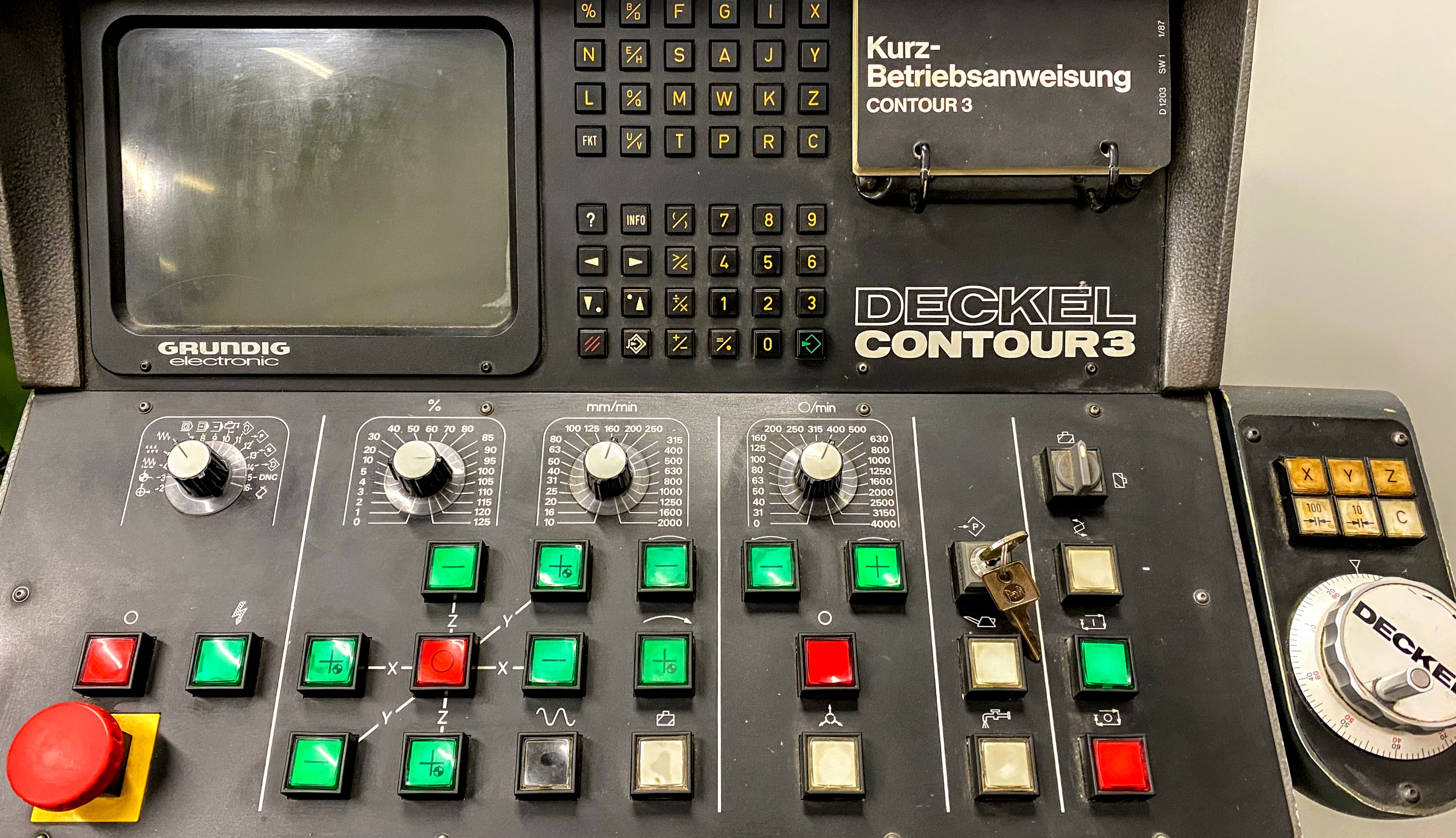

To taka skrzynia biegów proszę zrobić parę zdjęć maszyny i systemu.
candas
Posty: 10
Rejestracja: 29 paź 2020, 22:09
Re: Frezarka Deckel FP3AT przekłamuje na obrotach
Post napisał: candas » 16 cze 2021, 10:40
andrjalo
Posty: 767
Rejestracja: 27 lut 2011, 14:15
Post napisał: andrjalo » 16 cze 2021, 16:11
Moim zdaniem obroty wybrane na maszynie a w systemie są różne.
