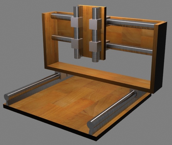

Jestem nowym użytkownikiem , od ponad roku przeglądam to forum i w końcu zdecydowałem się zbudować własną frezarkę cnc.Mam 13 lat i uzbierałem 2 tysiące ,które chcę przeznaczyć właśnie na budowę tej maszynki.Chciałbym się dowiedzieć czy elementy które wybrałem będą odpowiednie.Frezarka ma służyć do obróbki drewna i miękkiego i twardego , całość zbudowana ze sklejki 18mm , wymiary 50cm x 50cm .Ojciec obiecał pomóc i jeśli uda mi się ruszyć tą maszynką to da mi pieniądze na zbudowanie jej z aluminium i do tego wymiary będą 50cm x 100cm,wtedy także obróbka aluminium .Daję tu zdjęcie poglądowe jak to ma mniej więcej wyglądać, jak pomożecie mi dobrać wszystkie podzespoły to wtedy kolega mi zrobi projekt na 3ds maxie
http://www.google.pl/imgres?q=frezarka+ ... =112&ty=68
Części jakie chciałbym użyć to :
-prowadnice z podporą fi 16 na każdą oś(na zdjęciu jest inaczej lecz nie znalazłem innego zdjęcia) - 300zł
-lożyska liniowe otwarte fi 16 ,po 4 na każdą oś - 12szt - 360zł
-śruby trapezowe 16x4 na każdą oś - 30zł
-sprzęgła kłowe bezluzowe - 3szt - 75zł
-silniki krokowe 2Nm 2,8A - 3szt - 280zł http://allegro.pl/show_item.php?item=3108422032
-sterownik silnika krokowego 4,5A50V - 531zł http://allegro.pl/sterownik-silnika-kro ... 16935.html
-płyta główna - 135zł http://allegro.pl/plyta-glowna-cnc-4osi ... 28904.html
-zasilacz impulsowy 36v 350W 7A - 148zł http://allegro.pl/zasilacz-impulsowy-36 ... 99339.html
Razem wychodzi mi niecałe 1900 zł ,wrzeciono będzie kress 800 lecz na to uzbieram osobno, proszę mi doradzić czy maszynka z takimi parametrami będzie dobrze śmigała w każdym typie drewna ,czy mogę wymienić któreś części na tańsze i nie odczuję tego .Z góry dziękuję za każdą podpowiedź

a jaką uzyskam dokładność jeśli chodzi o nakrętki trapezowe?? Co do wałków z podparciem to czy nie są one za duże jak na tak małą maszynkę??
[ Dodano: 2013-04-14, 20:41 ]

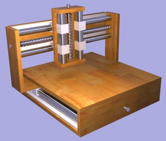

tak jak umiałem ,zrobiłem zdjęcie poglądowe na 3ds ,proszę o opinie czy taka konstrukcja zda egzamin ,bramka ma szerokość 10cm, wysokość bramki 30 cm
[ Dodano: 2013-04-14, 22:50 ]

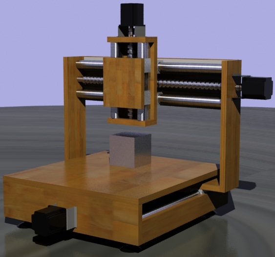

Dodaję jeszcze jedną fotkę , silniki krokowe mają oś 6,35 ,czy to obojętne na jaką miarę stoczę śrubę trapezową na 6,8,10,12mm by dopasować sprzęgło?? Pytam , bo może większa średnica wałka = lepiej. Jeśli dałbym prowadnice 16 na dolną oś (oś Y jeśli się nie mylę) bez podpory to czy to bardzo wpłynie na sztywność bramy i ogólnie na precyzyjność maszyny?? Czy zwykłe łożyska toczne mogę zastosować do śrub trapezowych czy lepiej kupić jakieś porządne??Jeszcze niewiem co z tą nakrętką na śrubę i jaki wybrać system kasowania luzu ,każdy uważa inaczej i już mam mętlik w głowie, bardzo prosiłbym o odpowiedzi już sprawdzone przez Was
[ Dodano: 2013-04-15, 01:02 ]
dodałem jeszcze z boków listewki w celu wzmocnienia konstrukcji , ten prostopadłościan to powiedzmy materiał do obróbki,wymiary 10x10x10cm ,tak lepiej widać jaki będzie prześwit w osi Z , chcę osiągnąć conajmniej 10cm
