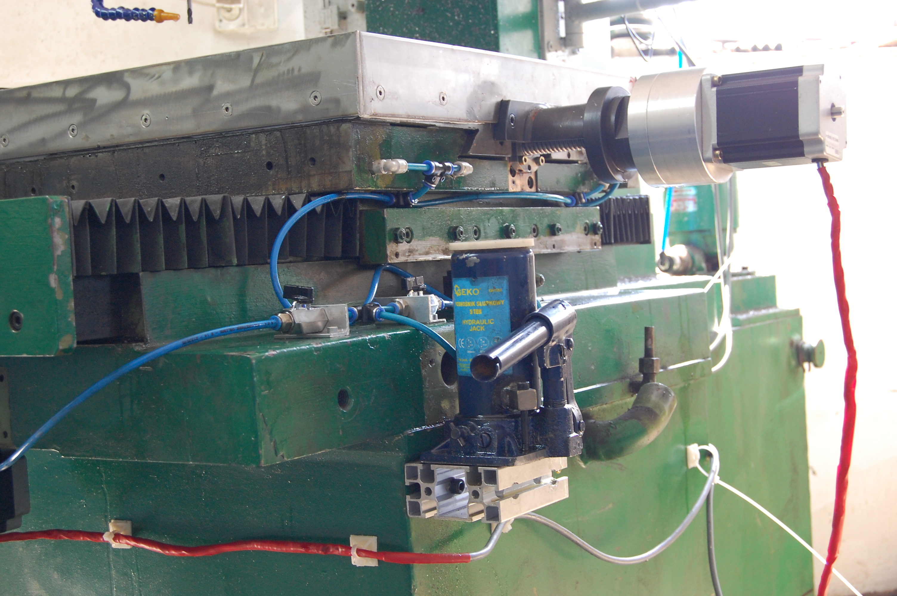

ArturM
Posty w temacie: 20
Posty: 159
Rejestracja: 12 kwie 2008, 07:53
#98
Post napisał: ArturM » 22 kwie 2011, 14:31
Centralne smarowanie gotowe - Działa rewelacyjnie :)
jama777
Stały bywalec (min. 70)
Posty: 74
Rejestracja: 28 gru 2010, 20:07
#99
Post napisał: jama777 » 22 kwie 2011, 18:40
Czy mógłby Kolega coś więcej napisać na temat centralnego smarowania. Jak przerobiony jest ten podnośnik na pompę?
Skąd pewność, że smar dotrze we wszystkie miejsca smarowania i je udrożni.
Posty w temacie: 277
Posty: 16328
#100
Post napisał: kamar » 22 kwie 2011, 19:02
Złączki kupujemy bespośrednio od festo http://www.festo.com/pnf/pl_pl/products/catalog Zastosowane tutaj to nadwyżki po budowanych napędach pneumatycznych dlatego dobrane są "tak se" :). Przeróbka podnośnika to wyjęcie tłoka, obcięcie nisko cylindra , zadeklowanie (spaw) i wkęcenie w dekielek złączki do wężyka. I dospawane uszy mocujęce kielich .
Razem może dwie godziny roboty. Co do pewności smarowania to przy jaskólkach widać czy wyłazi a i wężyki są dość przezroczyste to widać ze płynie.
Na powiększonych zdjęciach doskonale widać :)
