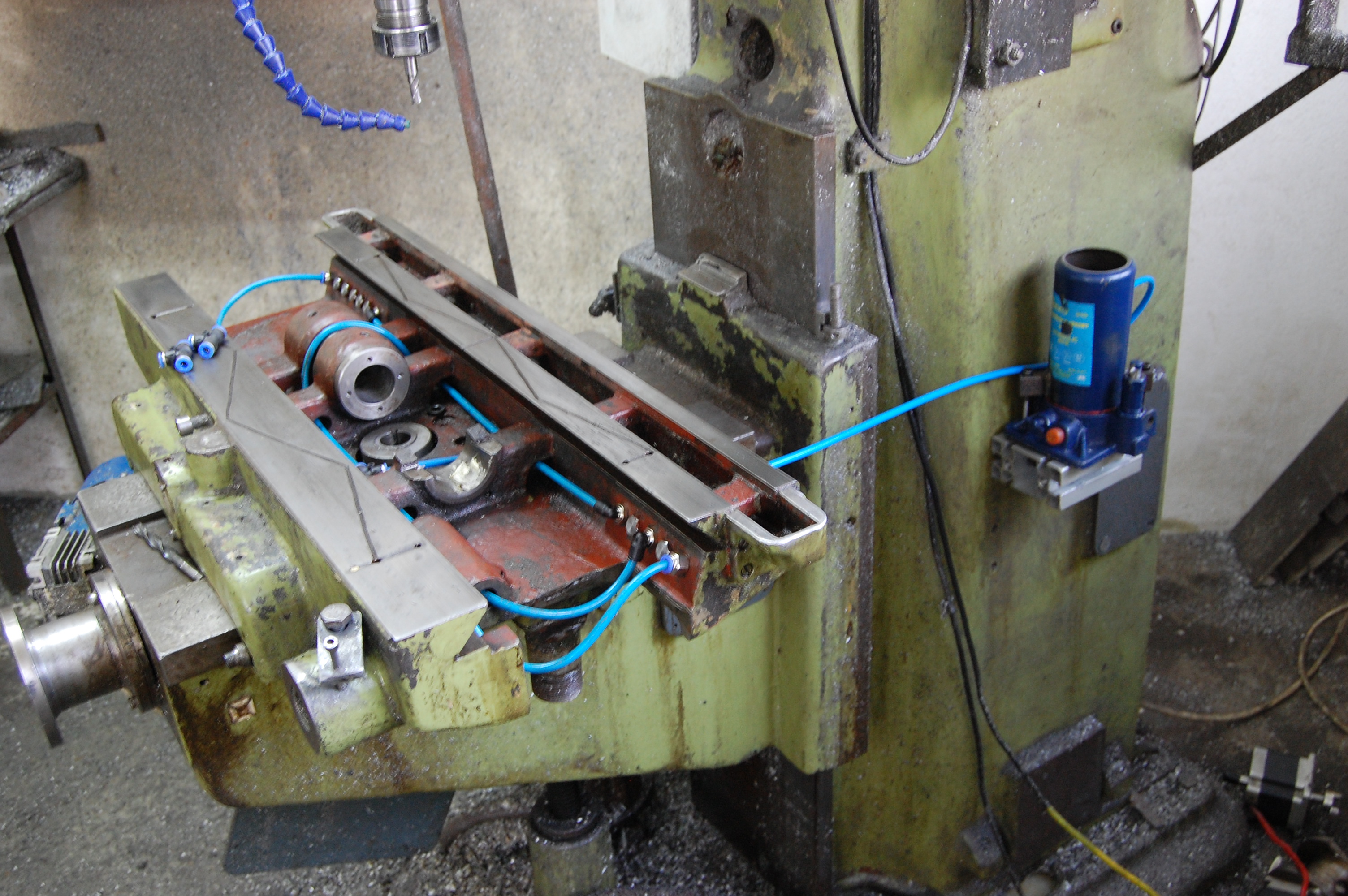

Wedle zasady że doskonałe rozwiązania należy powielać, następna maszynka otrzymała " centralne smarowanie"

A w oryginale to ta ostatnia frezarka miala smarowanie od silnika posuwu czy jak że trzeba przerabiać ?

Miała dwa zbiorniczki z klapkami powyżej stołu i smarowanie opadowe.
Na 6 stronie w tym temacie troche widać na powiększeniu.

Tak zapytam czy te rowki pod smarowanie to były ręcznie robione, czy to zniekształcenie nieostrej fotografii? Pytam bo zastanawiam się nad takim czymś w mojej manualnej frezarko-wiertarce i nie wiem czy muszę to komuś zlecić, czy ta się to samemu zrobić w domowych warunkach.

Te akurat to są rowki fabryczne, ręcznie robione :)
Kątówka w rękę, pisakiem namalować kanały, kilka minut i po robocie.

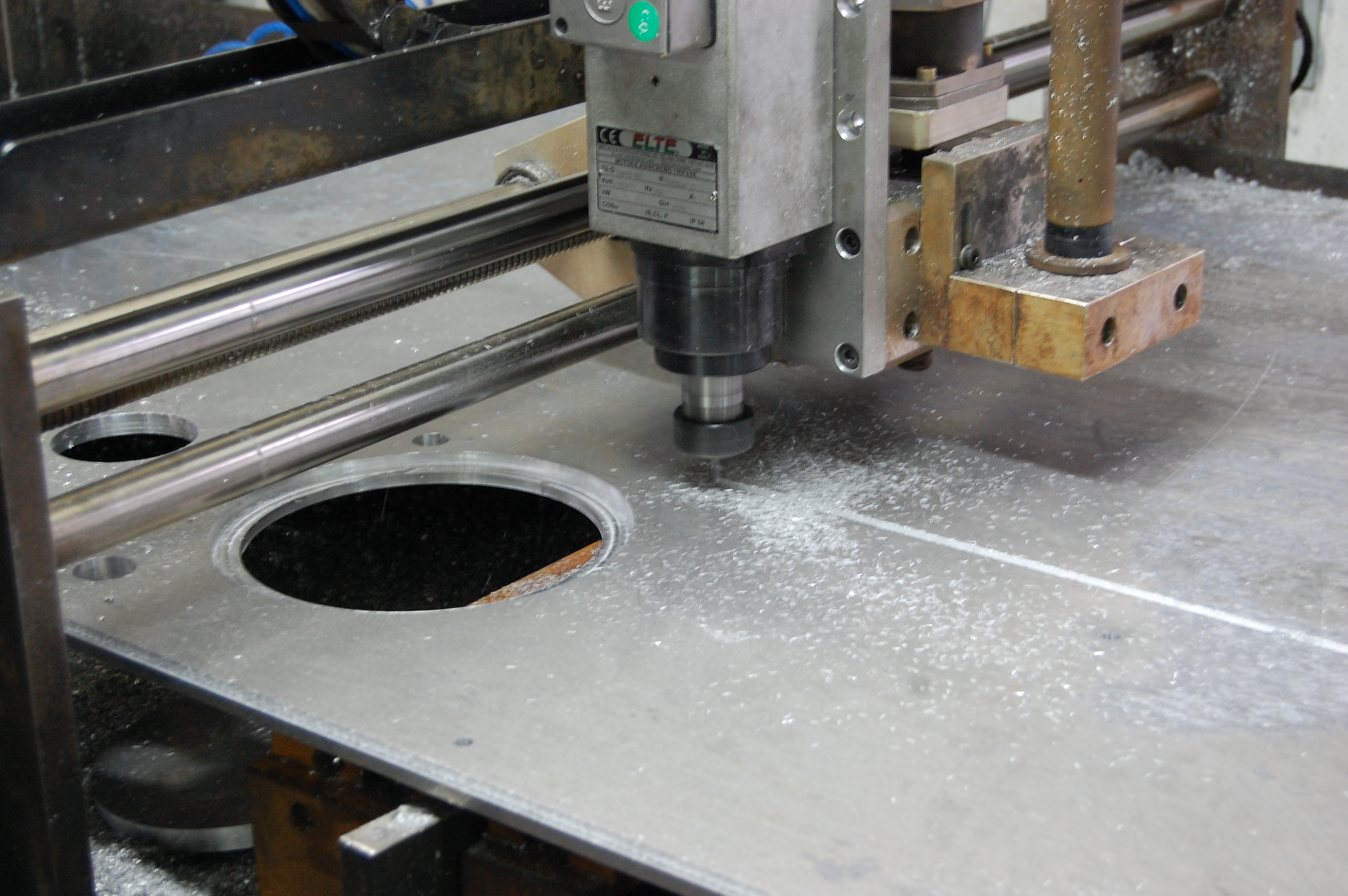

Pierwsze poważniejsze frezowanie na plazmie po modernizacji belki:

i kto by pomyślał że trzy nie podparte wałki o sporej rozpiętości jako prowadnice mogą tak śmigać w metalu że aż wióry lecą :mrgreen:
jak dla mnie bomba, jak się dorobię śrub kulowych to zmodernizuje swoja plazmę

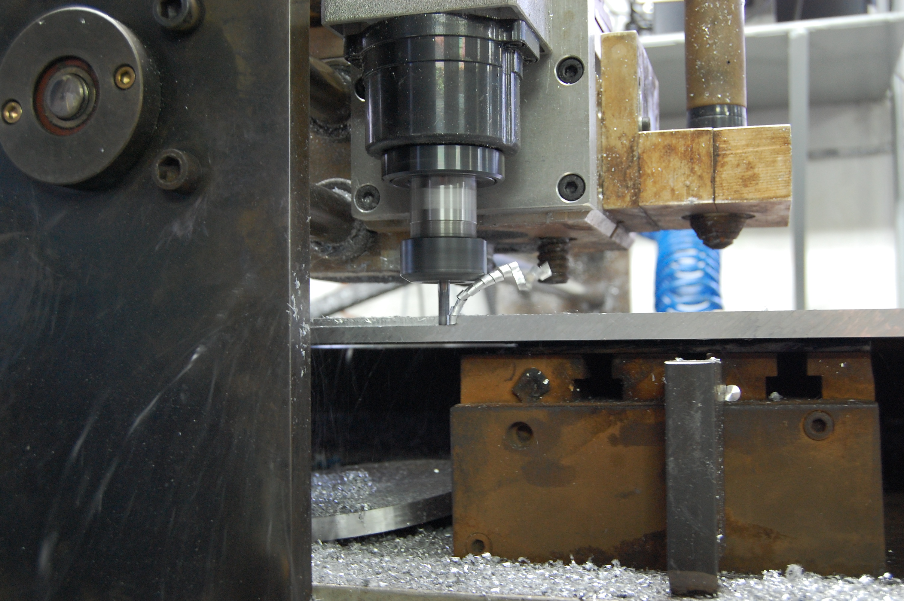

Wycinanie kształtu , frez 6, 4mm zagłębienie, 120mm/min posuw.
ObrazekObrazekObrazek
Co do filmiku z ostrzenia to lada dzień będzie. Jakoś nie możemy się zebrać ale już chyba będzie konieczność :)
