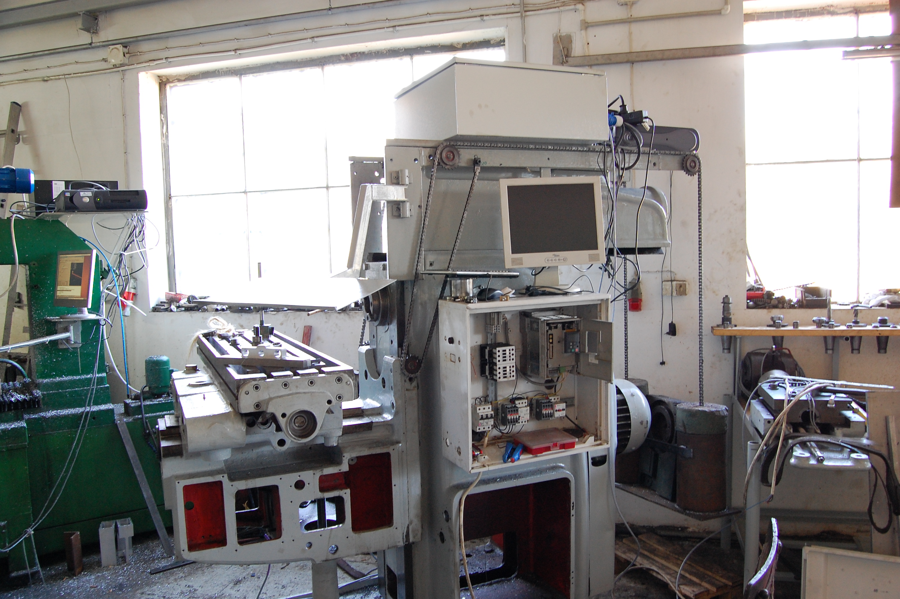

kamar pisze:
markcomp77 pisze: hehe ;)
To nie temat do śmichów. Sprawa sie robi gardłowa :)
Z pomocą kol. Newtona, 600 kilowy stół, góra - dół chodzi chodzi jednym palcem.
Ciekawe co kolega Newton powie jak połozysz na stół 500 kG :mrgreen:

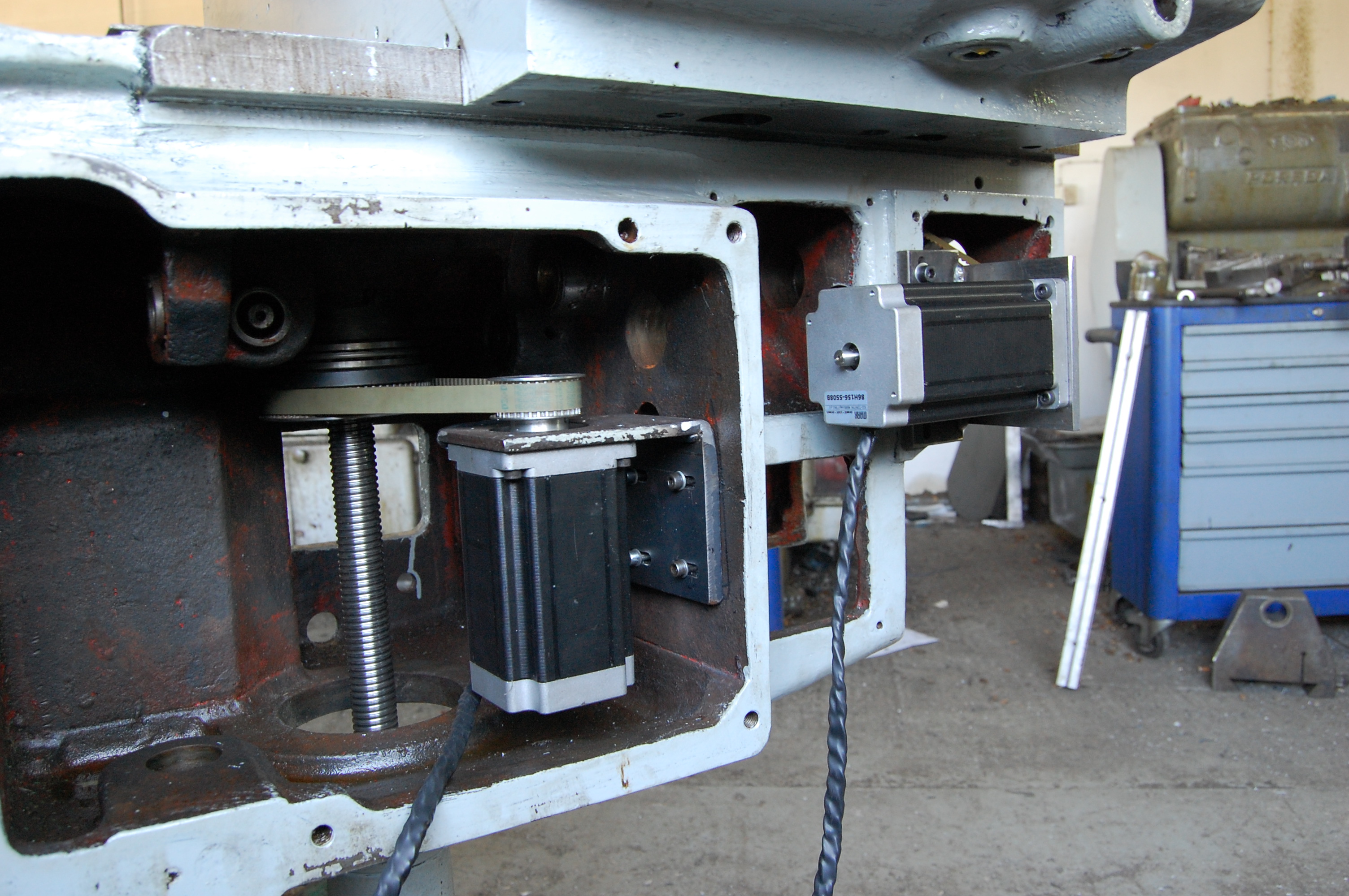

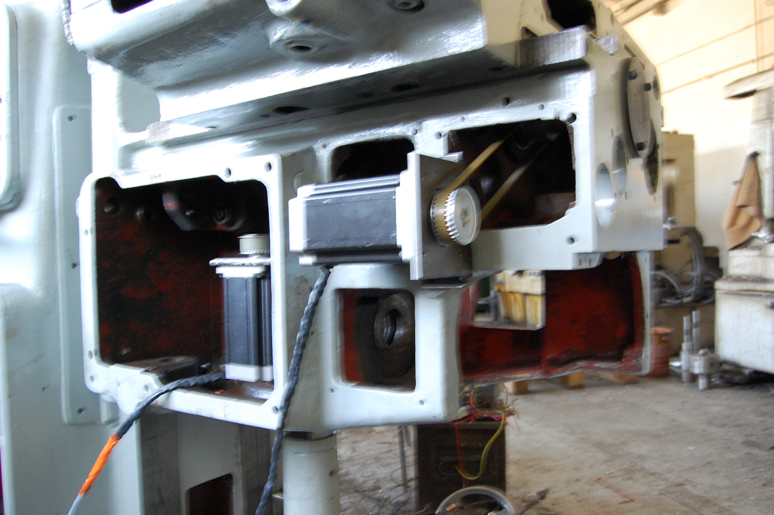

Post napisał: kamar » 03 wrz 2011, 09:07
Też mi to przyszło do głowy i dziś zespawaliśmy oba ciężarki półką . Jak się coś takiego trafi to dołożymy przeciwwagi. :)
Znowu troszkę ruszyło :
Dolna zetka i oś y wstępnie uruchomione i posprawdzane. Luz nawrotny w tak ciężkim stole - narazie trzy setki.

Post napisał: bartuss1 » 03 wrz 2011, 13:04
troszke wybebeszona maszynka, no te przeciwwagi fajnie sie kolebią z tyłu, jak jeszcze komu na noge zleci hehe

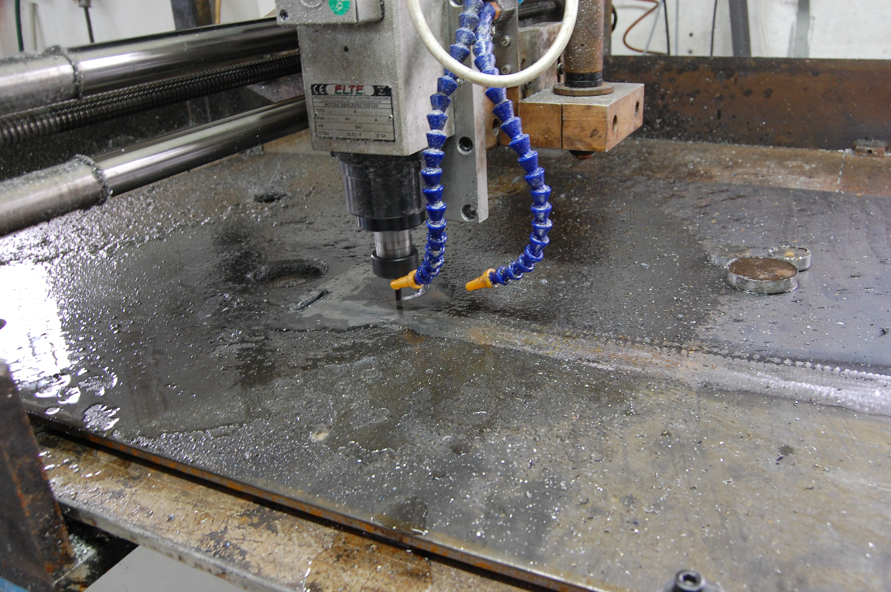

Post napisał: kamar » 22 wrz 2011, 11:00
Nic sie nie kolebie :) jeżdzi równo góra-dół a przyjdzie czas to sie zabuduje.
Ta pogardzana samonośna brama wycina dziurki w stali aż miło.
Teraz się okazuje, że wrzecionko mogłoby być mocniejsze :)

Post napisał: hugo238 » 22 wrz 2011, 13:23
Jakiej mocy masz to wrzeciono ,bo nie mogę dojrzeć.?
Posty w temacie: 262
Posty: 16285
#228
Post napisał: kamar » 22 wrz 2011, 13:41
1 kW , a 2,2 bylo by chyba optymalnie w stosunku do wagi .

Post napisał: niko65 » 22 wrz 2011, 19:01
a jakie parametry obróbki?
Posty: 16285
#230
Post napisał: kamar » 22 wrz 2011, 19:38
Obroty nieznane - 50 herców na falowniku, 2mm zaglebienie i 50 mm/min posuw
