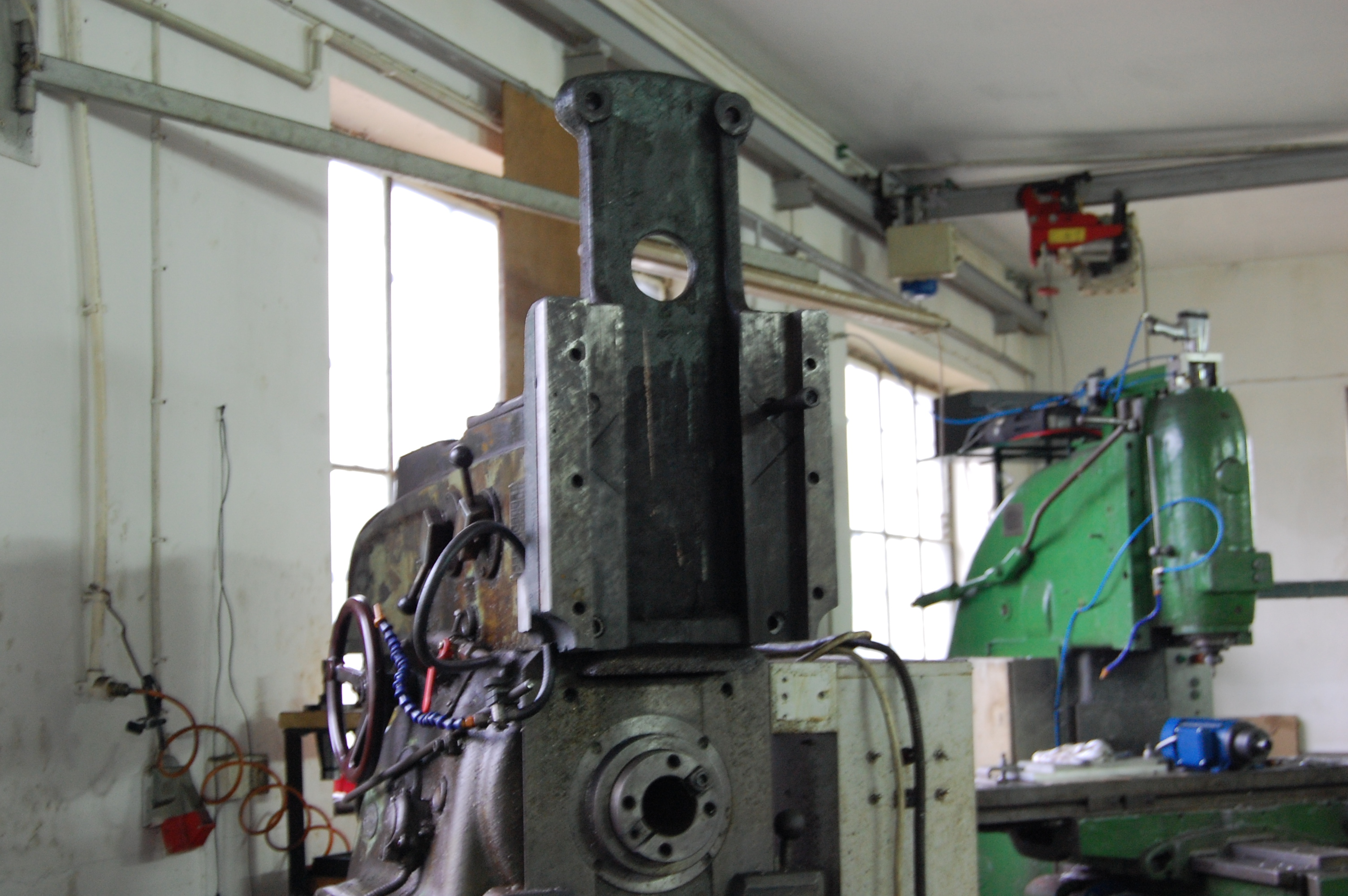

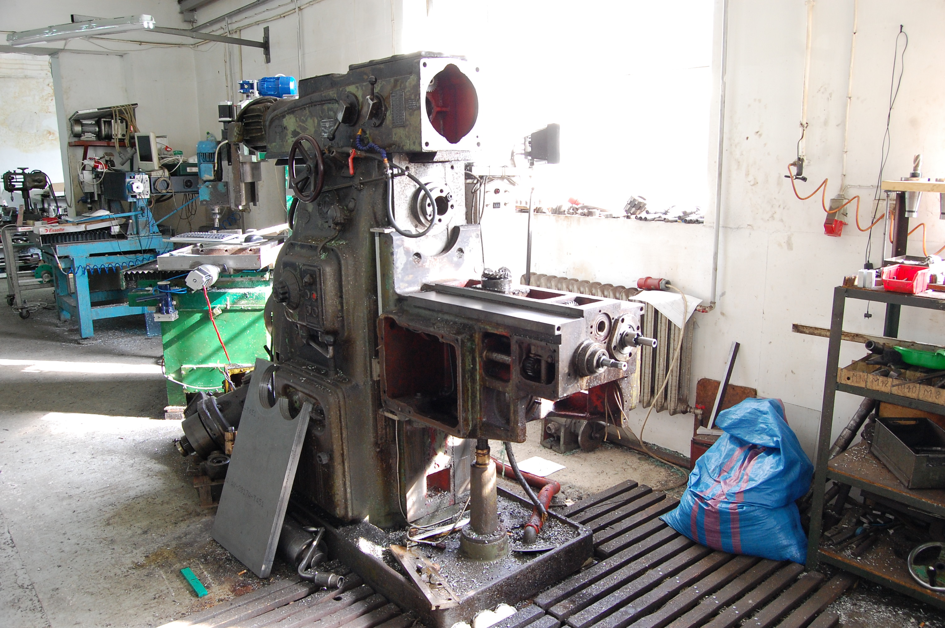

Ponieważ nie było chętnych na zamianę, a ogrzewane miejsce w warsztacie b. cenne zmuszeni jesteśmy z grzmota zrobić CNC :)
Stan wyjściowy :

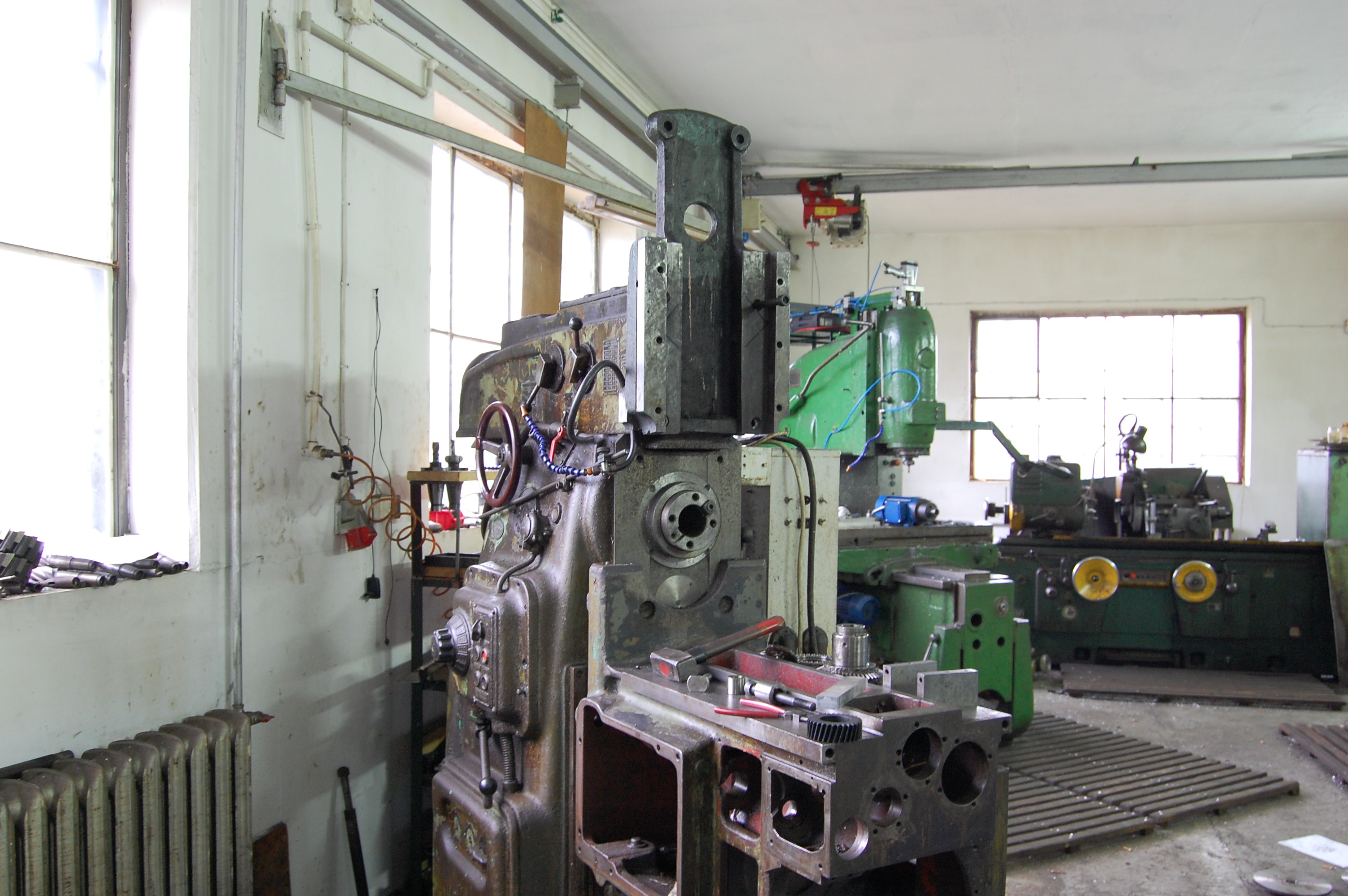

Mam leciutkiego ploterka z 500 kg i wystarczy :)
[ Dodano: 2011-06-21, 17:22 ]
Pare kilo to już jej spadło. Troszku się pokombinuje i wyjdzie całkiem zgrabna frezarka.
Jak na piędziesięcioletnią ruską maszynę to bebechy miała całkiem zdrowe.

Trochę ruszyło. Stół i suport sie szlifują w Pruszkowie. 5-osiowe sterowanie też się podobno robi :)
Dopasowany kawałek żeliwa na górną zetkę.

Post napisał: kamar » 01 lip 2011, 19:09
Ruchome będzie wszystko. Dwie zetki, górna i dolna.
Żeliwo robiło kiedyś za suport tokarki karuzelowej , trochę poobcinany.

Tradycyjna różnica między tokarką a frezarką jest taka, że w tokarce obracamy przedmiot . Dwie zetki się przydadzą bo zostaje poziome, mocne wrzeciono. Elektrowrzeciono na górnej zetce będzie do robót drobnymi narzędziami.
