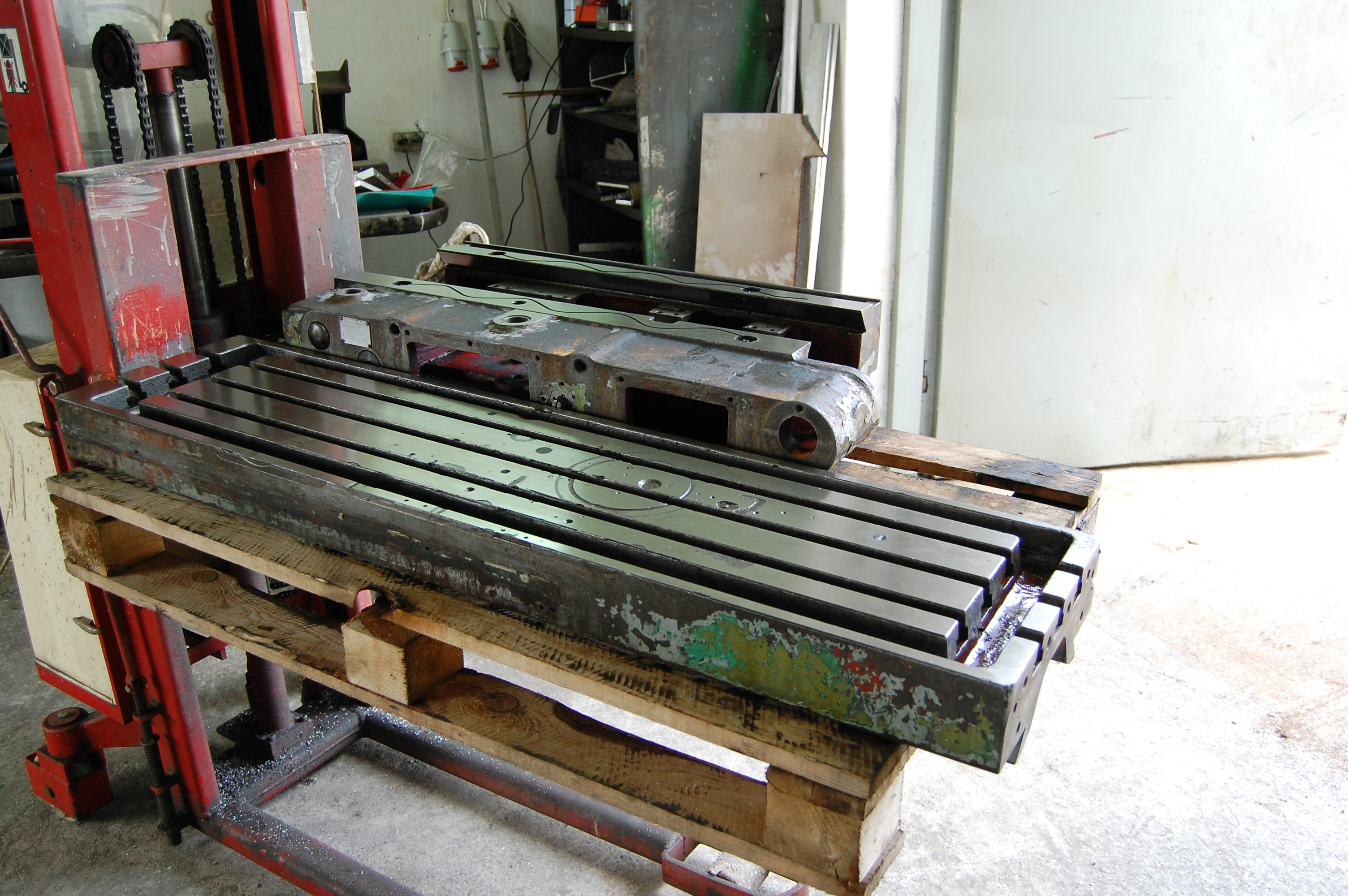

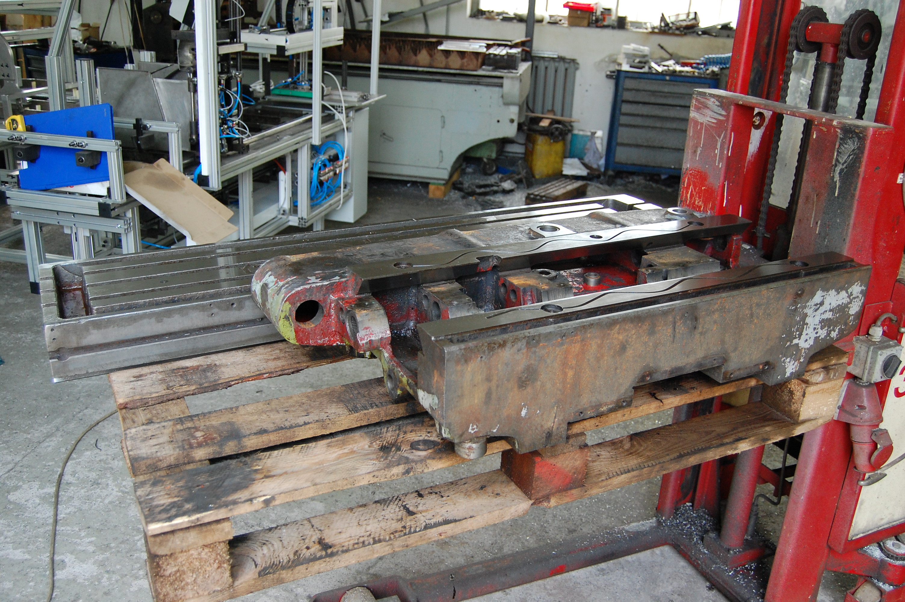

Post napisał: kamar » 08 lip 2011, 16:36
Stól i suport wróciły oszlifowane.
IMPULS3
Posty w temacie: 79
Posty: 7645
Lokalizacja: LUBELSKIE
#164
Post napisał: IMPULS3 » 08 lip 2011, 22:59
A co z klinem będziecie dorabiać nowy czy przedlużycie stary?
:cry: Szkoda że przed szlifem troszkę nie zaspawaliście tych pofrezówanych miejsc na stole :evil: .
Posty w temacie: 277
Posty: 16328
#165
Post napisał: kamar » 08 lip 2011, 23:07
Klin pewnie dostanie brązową nakładkę. Co do śladów na stole to chyba szkoda nafty :)
Maszyna nie na handel a dziurki niewiele przeszkadzają.

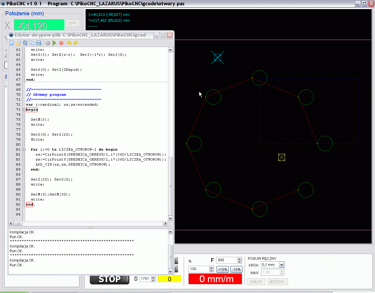

Post napisał: cosimo » 09 lip 2011, 10:49
Przy okazji kolejny programik użytkowy Artura - wycinanie otworu o zadanych parametrach po obwodzie. Pisany kilka minut na maszynie...
W Machu taki program wyglądałby mniej więcej tak...
Pozwolę sobie odgrzać tego kotleta – jako, że ostatnio do swojego programu dołożyłem obsługę skryptów - chcę pokazać jak to się robi w PikoCnc. Poniżej program podobny w idei do wycinania otworów po okręgu (bez osi obrotowej). Programik jest dołączony do dzisiejszej aktualizacji programu – po wprowadzeniu zmian parametrów czy też programu naciskamy „zielony trójkącik” i efekt od razu widoczny na ekranie.
otwory.zip
(683 Bajtów) Pobrany 249 razy
