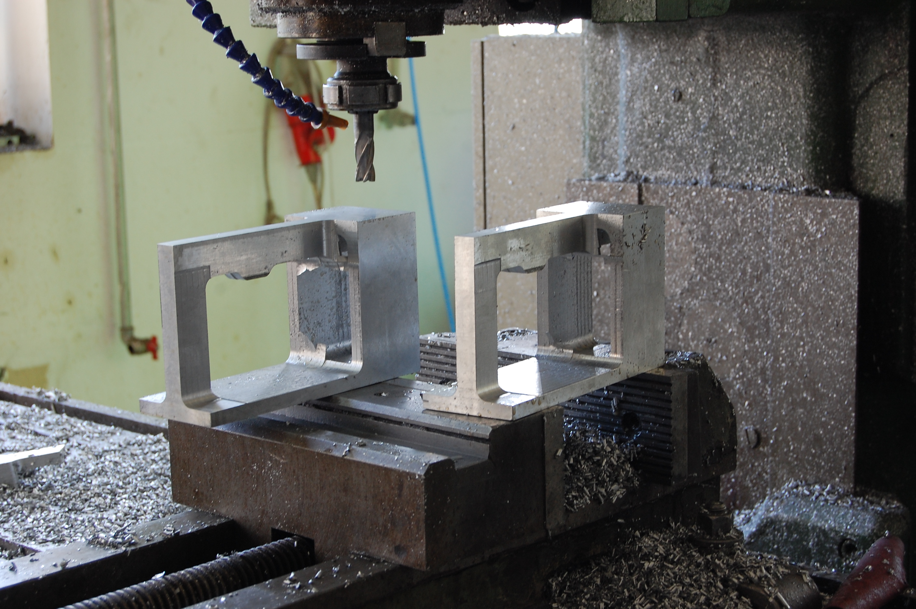

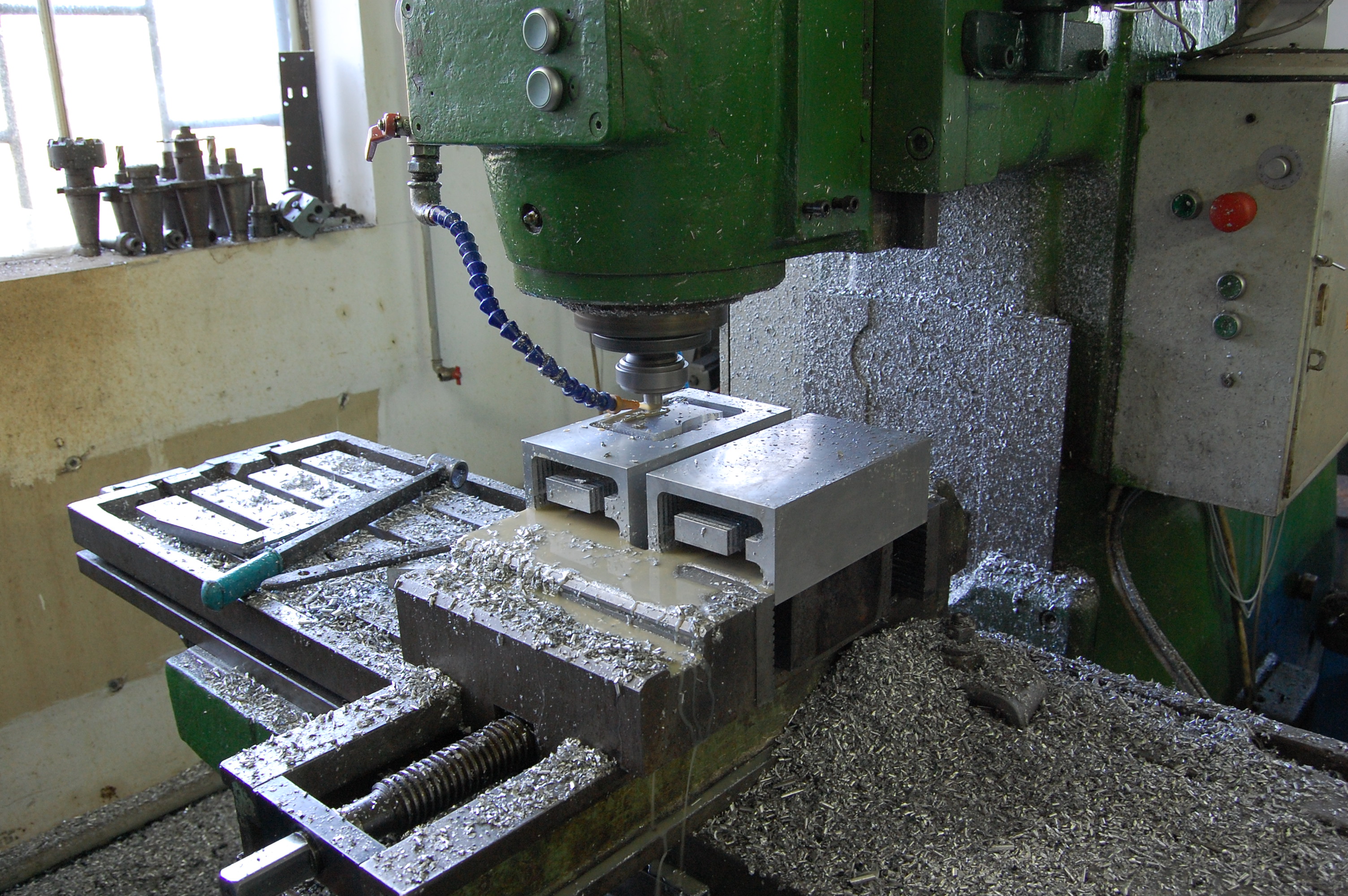

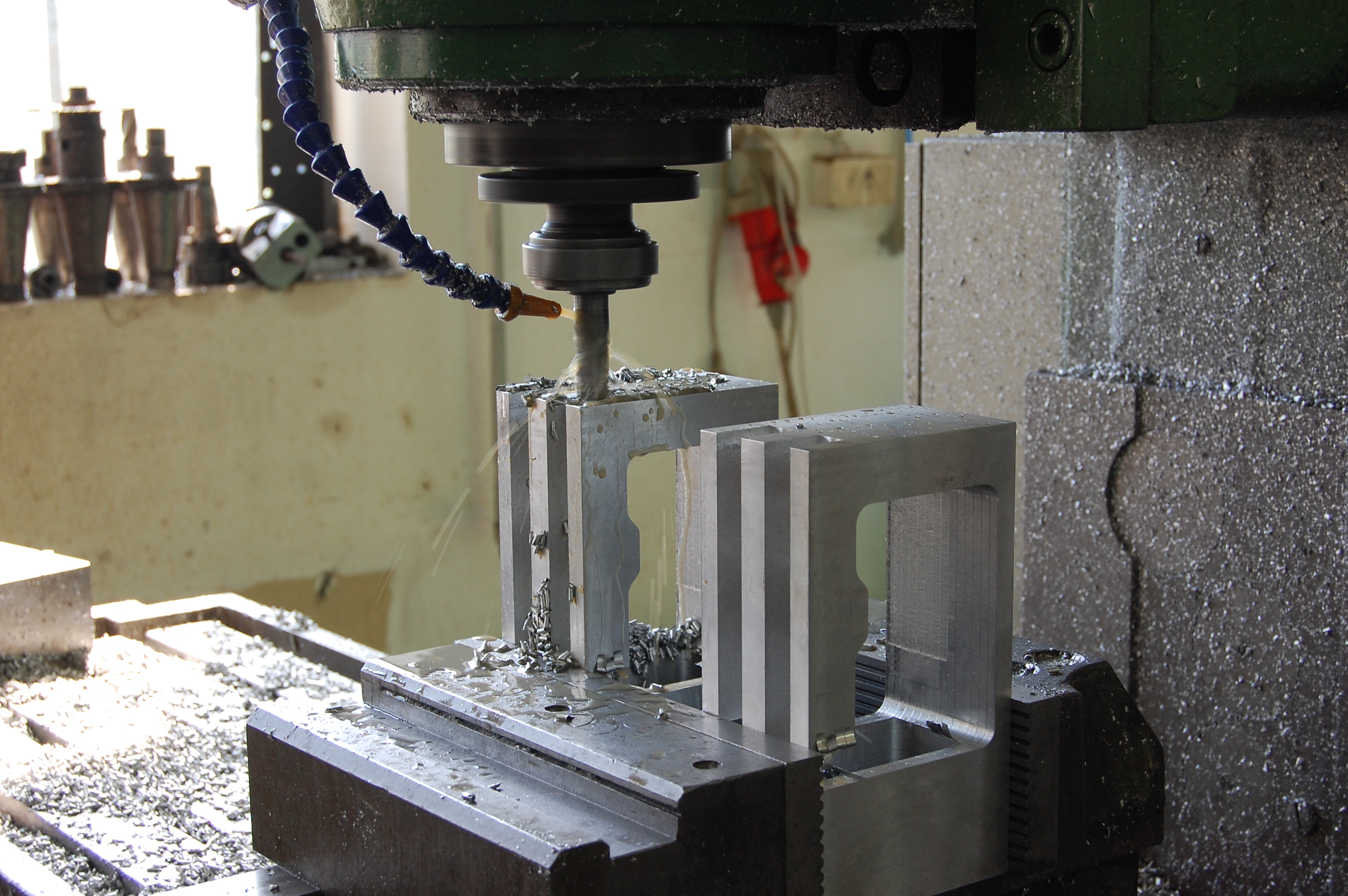

Post napisał: kamar » 26 maja 2011, 18:04
Może i WWW (nazwa sie przyjęła :) ) demonem szybkości nie jest, ale korpusy z puca wydłubał praktycznie bezobsługowo.
ObrazekObrazek
IMPULS3
Posty w temacie: 71
Posty: 7620
Lokalizacja: LUBELSKIE
#126
Post napisał: IMPULS3 » 26 maja 2011, 22:47
Calkiem poważne dlubanie :razz:
Ile czasu to zajęlo?
Ta ruchoma szczęka imadla to przefrezowana fabrycznie czy po to aby chlodziwo splywalo ?
Posty w temacie: 262
Posty: 16285
#127
Post napisał: kamar » 26 maja 2011, 22:56
ok 10 godzin ale słabo pilnowane. Przestawiane jak był luz. Szczęka dorabiana, oryginalną żeliwną urwali . A kanał własnie po to.
