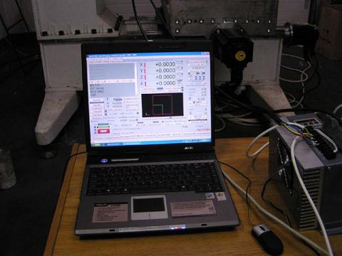

patrzac na powazne podejscie do tematu i koszt ogolny proponowalbym cos bardziej zawansowanego jak mach. (zawsze mozna to zmienic pozniej)Mex pisze:pracuje w miarę
poprawnie w porównaniu z innymi oryginalnymi maszynami lecz nie za bardzo podoba
mi się sterowanie na Machu

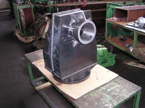

Dołączam kilka nowych fotek w większej rozdzielczości nie wiem co robię
żle bo większe nie wchodzą opisy zrobię później

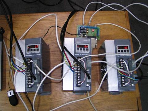

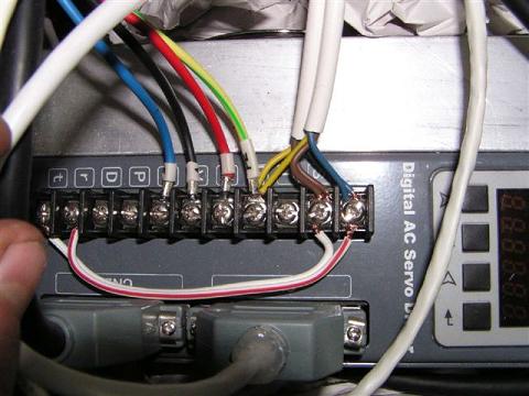

Jeszcze pytanko jakiej firmy serwa stosowales i moze napisz cos o nich wiecej - o sterownikach tez??
Spokojenie to mozesz opchnac jako frezarke numeryczna malo znajnej firmy np. "Shuler industries".
Hehe tylko pozazdroscic??

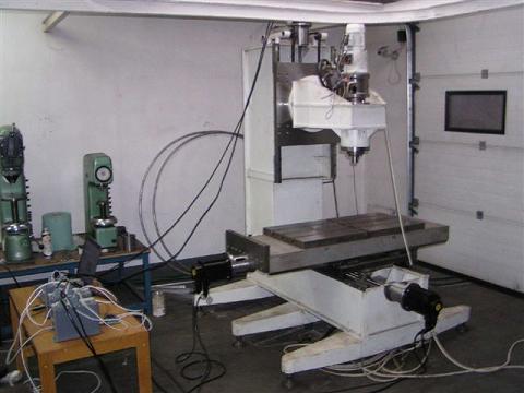

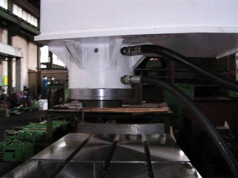

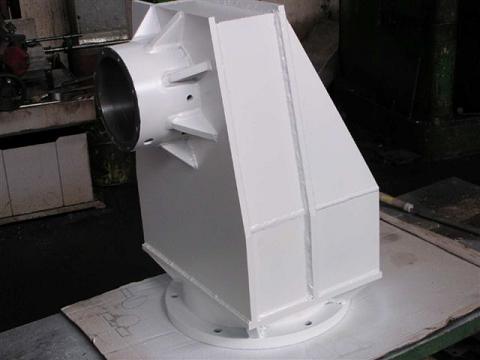

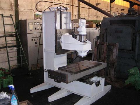

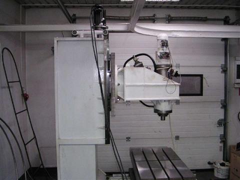

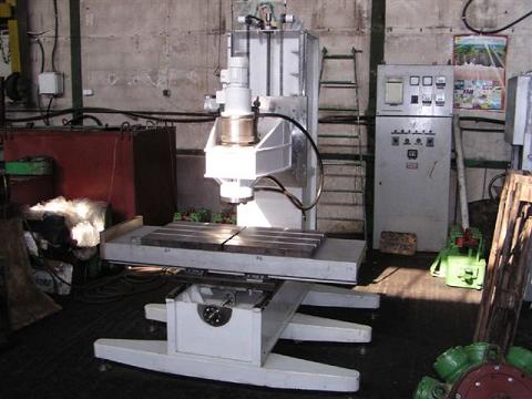

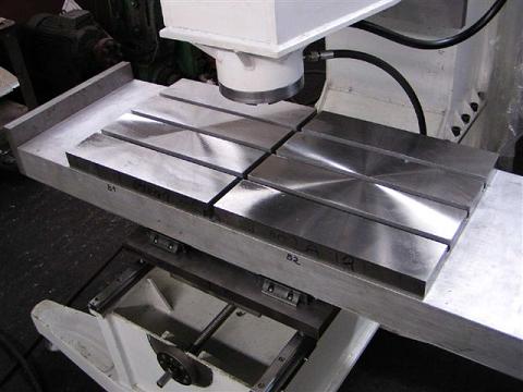

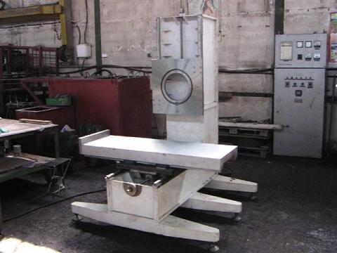

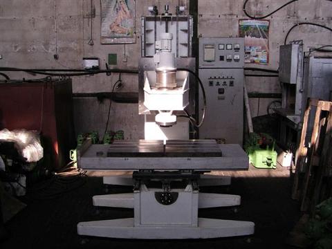

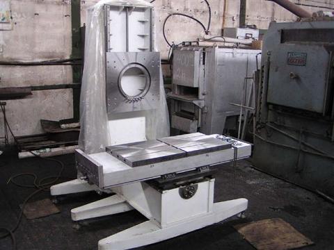

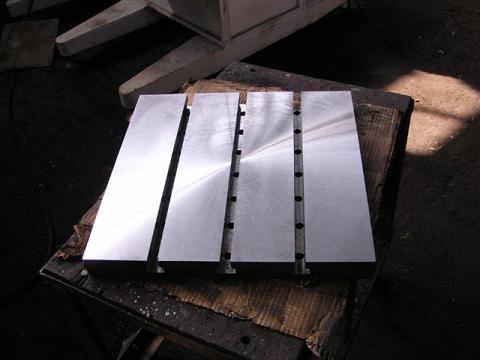

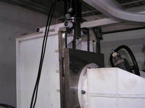

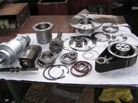

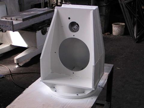

No tak morze jakiś opisik bo dużo zdjęci z których mało co wynika
biedzie to frezarka numeryczna do frezowania w pionie oraz w poziomie
głowica ma możliwość obracania się o dowolny kąt w jednej płaszczyźnie
wyposażona będzie w magazynek karuzelowy na osiem narzędzi sterowany
pneumatycznymi siłownikami które w trybie automatycznym będą zarządzane
przez macha ale to tylko teoria a podejrzewam że będzie tylko tryb ręczny
co do osłon osłonięte nie tyle będą prowadnice śruby czy silniki osłonami teleskopowymi
ale cała maszyna będzie obudowana ścianami z blachy i pleksi w blachach już mam
powycinane plazmowo otwory na okna wykonane mam również skrzynkę elektryczną
oraz skrzynkę na pulpit w którym będzie zabudowany ekran LCD klawiatura
przełączniki sterownicze cały pulpit zawieszony zostanie na ruchomym wysięgniku
a całości pomalowana proszkowo
konstrukcja maszyny korpusy głowica zostały wykonane ze stali 30H
po spawaniu ulepszone cieplnie do twardości 300 HB i odprężane
wszystkie elementy korpusu stołów prowadnic po obróbce skrawaniem
czyli toczeniu frezowaniu struganiu ale przed szlifowaniem na szlifierkach
magnetycznych powierzchni przylegających do prowadnic wózków zostały
jeszcze raz odprężone lecz teraz wibracyjnie metodę tą stosuje się w tedy
gdy elementy są zbyt duże aby się zmieścić do pieca metoda ta
nie powoduje zgorzeliny i jest 15 razy tańsza

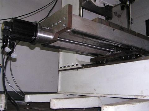

Stół maszyny został odlany z aluminium AK52 starzony i odprężony
twardość 160 HB powierzchnie na prowadnice oraz nakładki stalowe
zostały również przeszlifowanie co było wezwaniem w aluminium
na szlifierce magnetycznej i ten ciągle zapychający się pseudo kamień
do AL.
Nakładki stalowe teowe na stół zostały wykonane ze stali do nawęglania
18H2N2 nawęglone na głębokość 2,5 mm i zahartowane do twardości 62HRC
odprężone i przeszlifowanie na magnesówce na wymiar
twardość powieszchnowa 62HRC
twardość rdzenia 40HRC
Wrzeciono zostało wykonane ze stali 38HMJ i azotonasiarczone
Unikalną metodą SULFOMIT
twardość powieszchnowa 900 HV
twardość rdzenia 300 HB

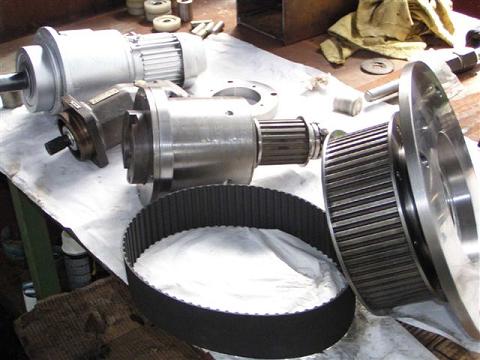

Koła zębate przekładni pasowej zostały wycięte na druciarce
z materiału 40H ulepszonego do 300 HB
puste przestrzenie korpusu zostały wypełnione żywicą chemoutwardzalna + wypełniacz
A co do pytań o serwa i sterowniki to nie pamiętam jestem technologiem a nie elektronikiem
dokładne dane mam w pracy a zawitam tam dopiero po nowym roku
a nie chciał bym coś pokręcić poza tym wykonanie sterowania zleciłam
obcej firmie bo temat dla mnie jest nowy a na eksperymenty mnie nie stać
dokładne dane umieszczę po nowym roku

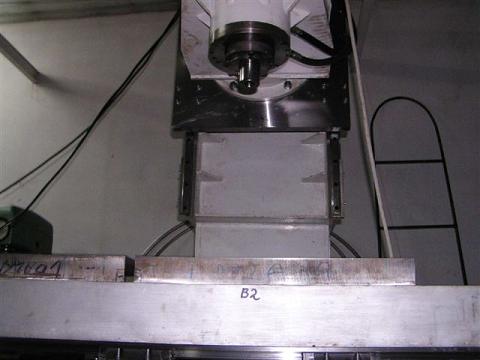

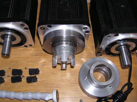

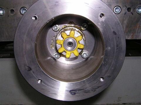

fajne, ciężkie, dopracowane.
Na koncu fotka z kielichem pod sprzęgło - brakuje wziernika do kontroli elementu łącznego, ale to takie tam ...
jeszcze troche oglądałem fotki, autor ma chyba zamilowanie do owadów, maszyna wygląda jak stonoga
a gdzie jest środek ciężkości maszyny ?
