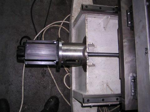

Post napisał: Mex » 27 gru 2006, 18:32
Na wstępie chce podziękować za wszystkie pozytywne
opinie musze przyznać nie spodziewałem się takiego przyjęcia
Co do spostrzeżeń kolegi bartuss1 o braku wziernika do kontroli elementu łącznego
to musze powiedzieć że takie okienka znajdują się w kielichach
dołączam zdjęcie
co do środka ciężkości maszyny to może nie wygląda ale jest on pośrodku
minimalnie cofnięty do tyłu wiem bo maszyna była transportowana suwnicą
a co do porównania maszyny ze stonogą to mi się podoba chyba ją tak
nazwę Stonoga

Post napisał: skoti » 27 gru 2006, 23:20
Bardzo fajna maszynka . Widać bardzo przemyślana konstrukcja . Gratulacje .
Uwagi jakie bym mial to nie podoba mi sie te doprowadzenie węzy z olejem do głowicy . Maszyna jak piszesz będzie głównie sluzyla do wiercenia a co za tym idzie nie uniknione będą długie wióry które pewnie będą sie owijać wokol wrzeciona i nie ladnie będą kaleczyć te węże . Podobnie ma sie sprawa z chłodzeniem bo widze na zdjęciu wężyk do chłodzenia . Mamy w pracy podobna maszynę i problemy z obrywaniem lub odbijaniem węża z chłodzeniem przez kręcące sie wióry doprowadzały do furii operatora :) Zerknij do mojej galerii jak poradziłem sobie z tym problemem .

Post napisał: olo_3 » 27 gru 2006, 23:36
skoti pisze:Bardzo fajna maszynka . Widać bardzo przemyślana konstrukcja . Gratulacje .
Uwagi jakie bym mial to nie podoba mi sie te doprowadzenie węzy z olejem do głowicy . Maszyna jak piszesz będzie głównie sluzyla do wiercenia a co za tym idzie nie uniknione będą długie wióry które pewnie będą sie owijać wokol wrzeciona i nie ladnie będą kaleczyć te węże . Podobnie ma sie sprawa z chłodzeniem bo widze na zdjęciu wężyk do chłodzenia . Mamy w pracy podobna maszynę i problemy z obrywaniem lub odbijaniem węża z chłodzeniem przez kręcące sie wióry doprowadzały do furii operatora Zerknij do mojej galerii jak poradziłem sobie z tym problemem .
nie dlaczego przy zastosowaniu wiertel hartowanych i chłodzonych wewnętrznie problem chodzenia zanika (i wiór wypycha), natomiast z wiórem można sobie poradzić wycofując sie co kilka mm – tak cykl po prostu. Natomiast każde uwagi wzbogacja bagaż doświadczeni i otwierają nowe horyzonty (pomijając nie liczne przypadki).
trzeba powiedzieć ze stwierdzenie kolegi gmaro, iz jego maszyn jest pancernikiem, jest chyba nie adekwatne.
Czy beda przewidziane listwy pomiarowe – bo nie doczytałem, czy sterowanie daje takie możliwości ?
Bardzo ładna konstrukcja.
