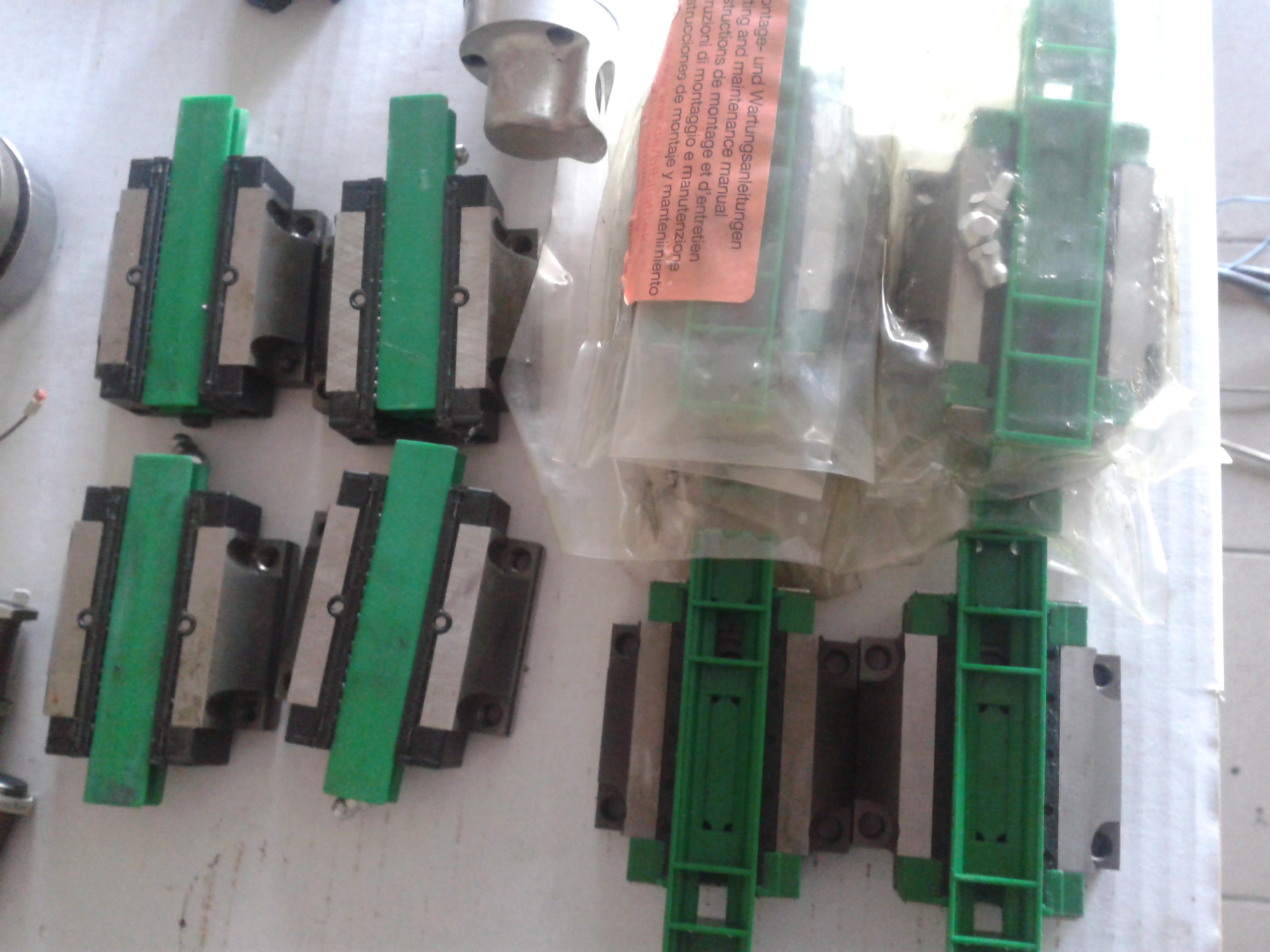

Malaxis
- Posty w temacie: 4
- Posty: 673
- Rejestracja: 01 lut 2011, 00:31
- Lokalizacja: Bolechowice/Kraków
KWVE- typ
20 - rozmiar
B- rodzaj wykonania- wózki z kołnierzem
G3- klasa dokładności
V1- napięcie wstępne
Do wózków KWVE stosuje się szyny TKVD. Szyn TKVD są różne typy ale różnią się tylko sposobem
mocowania, systemem osłony śrub mocujących itp a nie profilem szyny. (Jedynie TKVD..-W nie będzie pasować bo to jest szyna dla szerokich wózków)
Jeśli chodzi o produkty firmy INA to praktycznie wszystko można znaleźć na ich stronie:
http://medias.schaeffler.de
20 - rozmiar

C 13100 N
Basic dynamic load rating
C0 27000 N
Basic static load rating
M0x 332 Nm
Static moment rating about X axis
M0y 240 Nm
Static moment rating about Y axis
M0z 240 Nm
Static moment rating about Z axis
Takie dane znalazłem dla wózków INA.
Jak dobrze rozumiem jeden wózek ma statyczne obciążenie 270 kg
Zapytam bardziej doświadczonych.
W zamyśle brama ma mieć prześwit 300-350mm
Waga bramy ok 150-200 kg z osprzętem.
Czy te wózki dadzą radę w osi X? (mam je za darmo wiec dlatego biorę je pod uwagę)
Planowane frezowanie aluminium i jak się uda stal.
C0 27000 N
M0x 332 Nm
M0y 240 Nm
M0z 240 Nm
