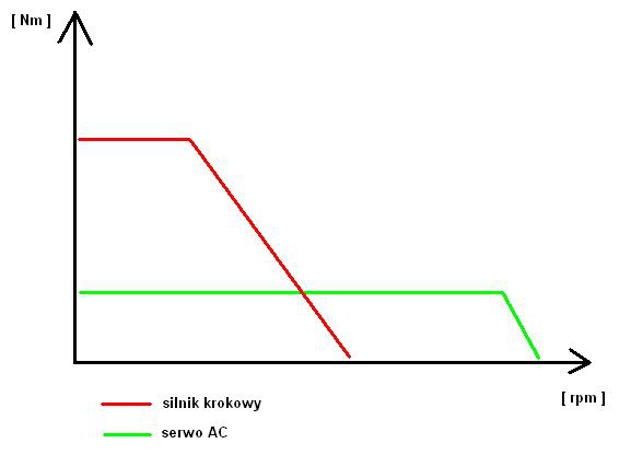

Raczej miałem na myśli że wyraźnie szybciej ulega zużyciu i przez to może być zawodne. Porównując temat silnik serwokrokowy - serwo ac/dc bardziej niż samemu momentowi nominalnemu przyjrzałbym się krzywej momentu względem szybkości obrotowej. I zastanowiłbym się czego oczekuje.
Jeden potrzebuje dużego momentu z dołu żeby ruszyć ciężką konwencjonalną frezarkę i nie ma zamiaru się ścigać przy obrabianiu stali - to tym bardziej nie będzie dopłacał do czegoś co mu się nie przyda.
Drugi buduje szybki ploter do ... byleby był szybki, wtedy serwo ac wygrywa chociażby możliwością uzyskiwania szybkich nawrotów bez zgubionej pozycji.
Dobierajmy napęd do aplikacji. Serwokrokówka jest gdzieś po środku, ale nie zaryzykuje stwierdzenia ze jest uniwersalna.

haloon
Posty: 40
Rejestracja: 14 paź 2011, 00:38
#186
Post napisał: haloon » 23 maja 2014, 09:46
2800 brutto czy netto?
Są osoby które w tej kwocie zbudowały cały ploter i z powodzeniem wykonują na nim np. elementy modelarskie. Więc faktycznie pytanie co komu i do czego potrzebne.

no i ktoś wie jak się mają te serwa do silników marka?
haloon
Posty: 40
#190
Post napisał: haloon » 23 maja 2014, 10:18
Mniej więcej tak, po znormalizowaniu:
