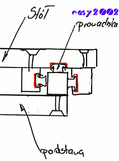

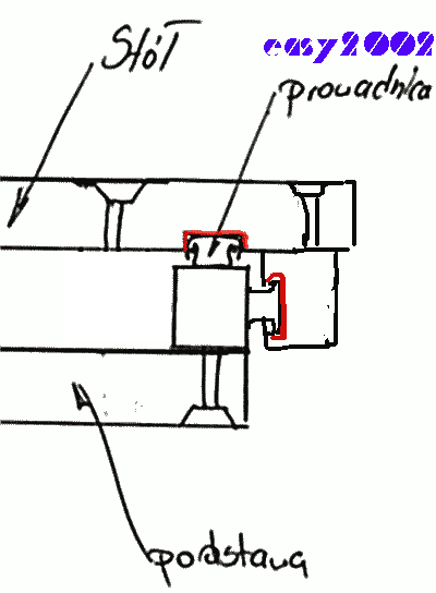

gmaro pisze:plus do tego
plus do tego dla autora - za osiągnięcie technologiczne "dla ubogich" !!
pozwoliłem sobie trochę pobawić się rysunkiem...
na czerwono - zaznaczyłem zagłębienie dodające sztywności...

a może by tak 3 prowadnice dać ?

Post napisał: easy2002 » 16 maja 2007, 14:55
W tym przypadku trzeba przemyśleć czy już to nie będzie za drogo

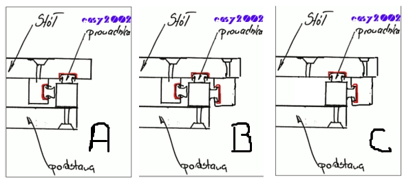

Post napisał: skrzat » 16 maja 2007, 16:24
nie sadzicie ze tak bedzie bardziej stabilniej ? :)

Post napisał: gmaro » 16 maja 2007, 17:27
no to mamy 3 przypadki

Post napisał: easy2002 » 16 maja 2007, 17:35
Tylko w dwóch sztywność jest zbliżona a w trzecim najsztywniejszym wydatki wzrosły
