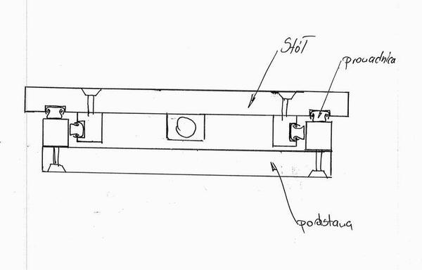

skrzat pisze:max to 250x250x70 (dl/szer/wys) wiec mysle ze nie duzo, a tak przy okazji to zdecydowalem sie na prowadnice od szuflad, jezli beda spelnialy swoja role to zastosuje zwykle sruby z pierwszego lepszego sklepu budowlanego
im wiekszy skok sruby tym dokladnosc sie zmniejsza a szybkosc przesuwania rosnie?
dokładność... przy zmniejszaniu skoku śruby może rosnąć... jednak jakiś inny czynnik wpływający na dokładność może ją ograniczać!
skrzat pisze:no i jaki skok moze miac taka zwykla sruba? mozna dostac rozne rodzaje gwintow?
ja "przypadkiem" mam od paru latek samoróbkę ze zwykłymi śrubami - o skoku 1.5mm
i na "precyzyjnych" prowadnicach szufladowych - podobno można je ulepszyć... ostatnio robił to kolega easy2002

wlasnie o takie prowadnice mi chodzilo, tylko jak je mozna ulepszyc? przeciez to kawalek wygietej blachy jest :roll:
a jesli chodzi o sruby to wiesz ile moze kosztowac mb fi 10? czy jednak troche za duze?

skrzat pisze:wlasnie o takie prowadnice mi chodzilo, tylko jak je mozna ulepszyc?
opis ulepszenia - kolega easy2002 zawarł gdzieś w swoim wątku... składał z dwu prowadnic jedną... powiększając w ten sposób ilośc kulek
i ponoć osiągnął dobry rezultat
ja mam "frezarę" meblową od paru lat - i obchodzę się z nią delikatnie...
bo inaczej się nie da ;)
a prowadnice "precyzyjne" z szuflad nie były ulepszane...

markcomp77 pisze:opis ulepszenia - kolega easy2002 zawarł gdzieś w swoim wątku... składał z dwu prowadnic jedną... powiększając w ten sposób ilośc kulek
od tutaj zawarł : https://www.cnc.info.pl/postlink/44363.htm#44363

Post napisał: easy2002 » 16 maja 2007, 07:18
Witaj
Jeśli konstrukcja drewniana i prowadnice typu "szuflada cnc" :mrgreen: :mrgreen:
po tuningu typu "easy2002" :mrgreen: :mrgreen: to proponuje jeszcze kanałki jeśli to możliwe zaraz sklece jakiś rysunek od ręki i zobaczysz o co mi chodzi ok :wink: :wink:
