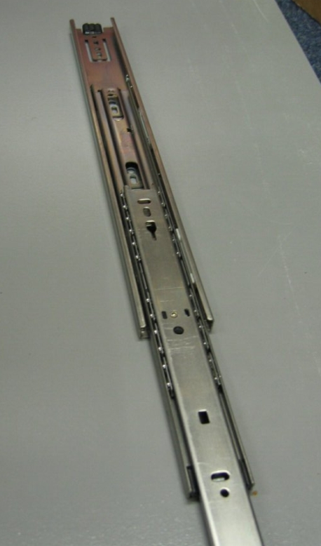

te o ktore ja pytam to sa "Prowadnice o pełnym wysuwie (łożyskowe) "
a Wy muwicie caly czas o tych zwyklych, kulkowych

Post napisał: markcomp77 » 17 maja 2007, 20:25
markcomp77 pisze:zrobię zdjęcie - to za jakiś czas przedstawię...
zrobiłem - kawałek dużej prowadnicy szufladowej widać...
to są elementy mojej starej frezareczki - głównie stosowanej w celach testowo/edukacyjnych...

skrzat pisze:te o ktore ja pytam to sa "Prowadnice o pełnym wysuwie (łożyskowe) "
To są właśnie te innych niema chyba że czegoś nie jarzysz :mrgreen:

skrzat
Posty w temacie: 44
Posty: 881
Rejestracja: 02 maja 2007, 20:55
Lokalizacja: inąd
#75
Post napisał: skrzat » 17 maja 2007, 22:36
to chyba czegos nie jarze :D
wytlumacz mi dla czego tu mozna dostac 2 prowadnice za 5,39
http://www.allegro.pl/item195947880_naj ... kosc_.html
a tu za jedna o takiej samej dlugosci trzeba zaplacic 5,99
http://www.allegro.pl/item194170083_naj ... ocja_.html
no i z tych drugich mozna wyjac srodek bez zadnego rozginania, wiec to sa zupelnie inne konstrukcje

Post napisał: easy2002 » 18 maja 2007, 06:10
Te tańsze to są prowadnice o nie pełnym wysuwie 250 mm składają się z s prowadnic i koszyka z kulkami
te droższe to prowadnice o pełnym wysuwie czyli 350 mm składa się z trzech prowadnic i koszyka dłuższego
