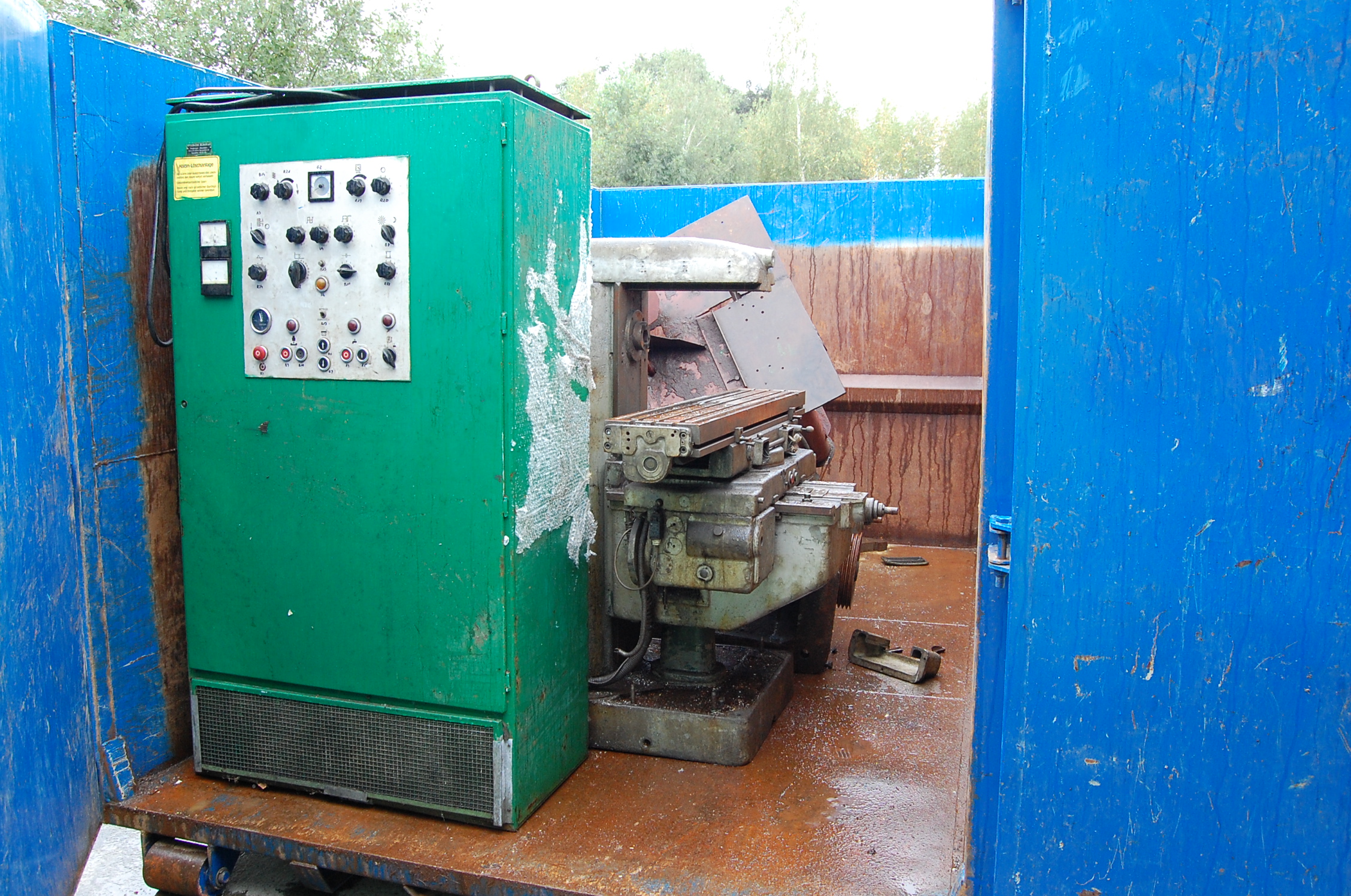

kamar pisze:
MlKl pisze:[
Taką zabawkę
Podobna pojechała w OSTATNIĄ DROGĘ :)
Ale wrzecionko to mogliście wyjąć, gotowe...... :cry:
[ Dodano: 2012-07-30, 21:45 ]
Mat3ys pisze: To ile by wyszło za sterowanie do takiej maszynki gdzie byłby mały stolik ruchomy i zetka ? Jakie silniki by tam były potrzebne ? Ściągnę Linux i Piko CNC i zobaczę co i jak czy w ogóle dam sobie z tym rade.
Lepiej niech się kolega zastanowi, ta frezarka na allegro mimo że stara to obstawiam w ciemno że mniejsze luzy od nowej promy...... I dużo masywniejsza, a zawieszenie glowicy to nie taki wielki problem, a dodatkowo pozioma frezarka ma dużo zalet i czasami jest niezastąpiona. Tym bardziej ta ma podtrzymkę także jest kompletna.
