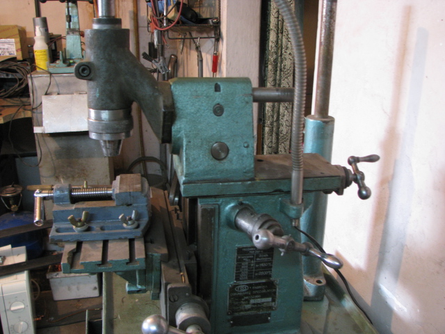

Post napisał: rynio_di » 30 lip 2012, 11:04
Oferowałem takie maleństwo do sprzedaży tu jeszcze bez wrzeciona ,obecnie z jakimś niemieckim i śmiga jak szalona . To polski wyrób na mod. Aciera F-1Obrazek
