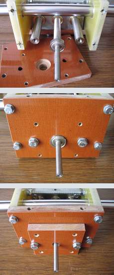

Post napisał: Marecki-MK » 23 maja 2007, 20:52
oś Y - widok z przodu :
oś Y - widok z tyłu - mocowanie silnika :
oś Z - mocowanie silnika :
Marek

Post napisał: markcomp77 » 23 maja 2007, 20:59
w części nie widocznej jest oczywiście łożysko utrzymujące śrubę? (dla każdej osi)
jak będzie sprzężony silnik z śrubą?

Post napisał: markcomp77 » 23 maja 2007, 21:07
markcomp77 pisze:w części nie widocznej jest oczywiście łożysko utrzymujące śrubę? (dla każdej osi)
znalazłem wcześniej w wątku tajemnice osadzenia łożysk ;)

#129
Post napisał: Marecki-MK » 24 maja 2007, 09:42
markcomp77 pisze: znalazłem wcześniej w wątku tajemnice osadzenia łożysk ;)
Jak widzisz nie była to żadna tajemnica :)
Całość jest tak zrobiona że mogę zdemontować śrubę pociągową bez rozbierania maszynki .
Marek

Post napisał: gmaro » 24 maja 2007, 09:59
Marecki-MK pisze:Całość jest tak zrobiona że mogę zdemontować śrubę pociągową bez rozbierania maszynki .
czyli wszystko przemyślane w najdrobniejszych szczegółach .. :wink:
