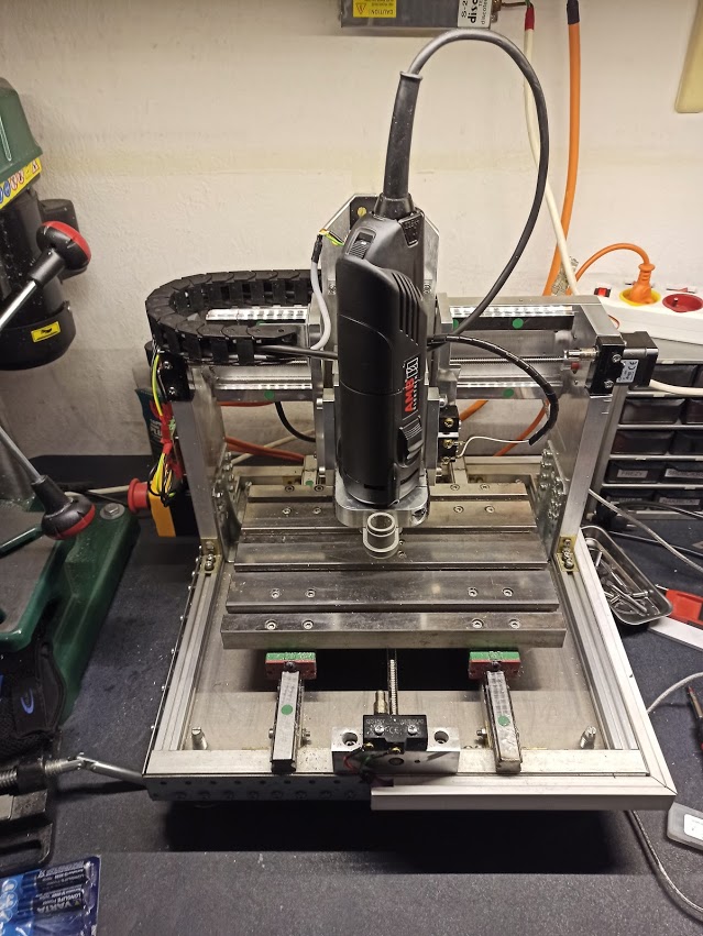

Witam wszystkich użytkowników forum,
Chciałem pochwalić się zaprojektowaną i wykonaną przeze mnie frezarką CNC z płaskowników aluminiowych.
https://youtu.be/m9KOgf1CnXA

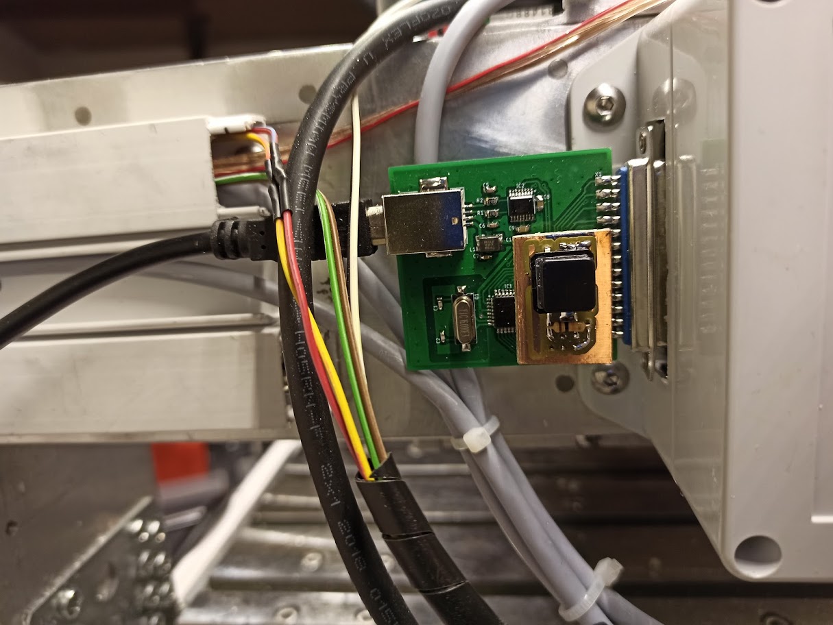

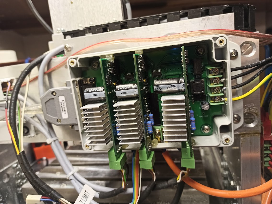

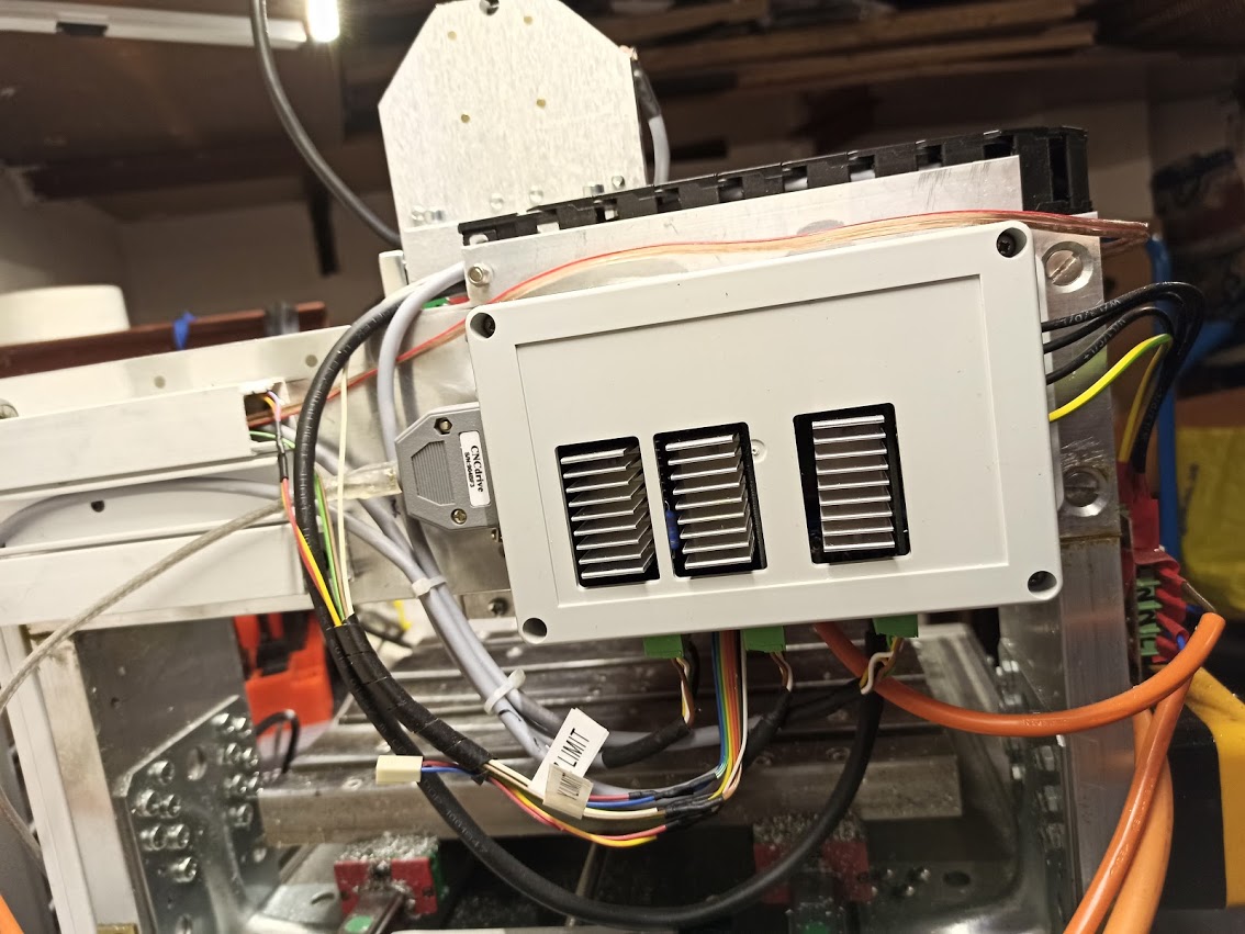

Czy ktoś byłby zainteresowany wykonaniem sterownika frezarki na zamówienie? Do sterowania używam układów TB6560, Silniki krokowe chodzą na napięciu 24V
tutaj przykład sterowania poprzez płytkę PCB z mikrokontrolerem ATMEGA 328p, z wgranym oprogramowaniem GRBL.

Płytka PCB którą wykonuję to przycisk reset z podciągnęciem do 5V dla mikrokontrolerów atmega. Widać to na poprzednim poście.
i schematy (w załączniku).

Fajna maszynka na biurko.
Cieszy fakt, że zrobiłeś rzecz do końca a nie poprzestałeś na wizualizacjach.
Dawaj jeszcze film z frezowaniem a nie tylko grawerem.

Dobrze że są jeszcze ludzie którzy chcą budować i budują maszyny , ale nie ujmując nic konstruktorowi maszyny nazywajmy żeczy po imieniu . To jest grawerka i jako grawerka jest fajną maszyną, zmieniłbym tylko wrzeciono .

Otóż nie. O tym czy jest to grawerka wskazuje przeznaczenie a nie konstrukcja.
Możesz mieć i grawerkę o konstrukcji czołgu.

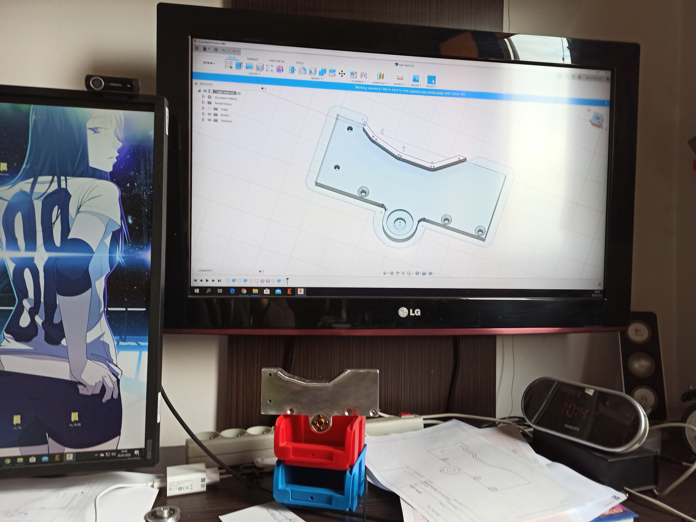

To jest nie tylko grawerka. Frezowałem też alumium frezem o grubości 8mm,
  • na posuwie na początku 20mm/min (trochę za wolno), potem 80mm/min
  • prędkości wrzeciona 14000 obrótów/min
  • Aluminium zgarniałem co 2mm warstwy
Wykonanie tej części zajeło mi 4 godziny.
https://youtu.be/5IUEncgLe1Y
