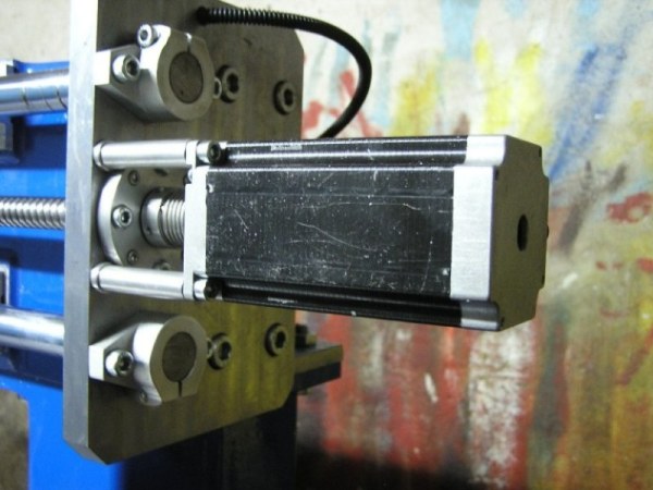

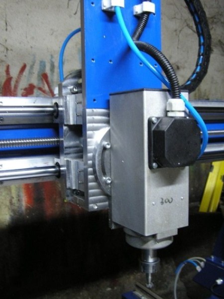

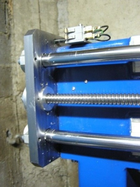

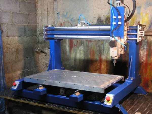

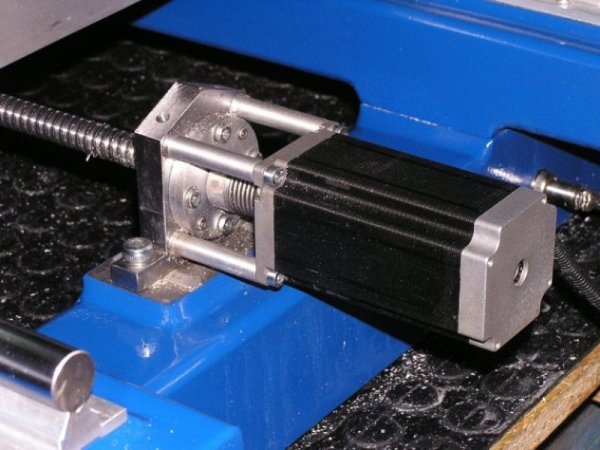

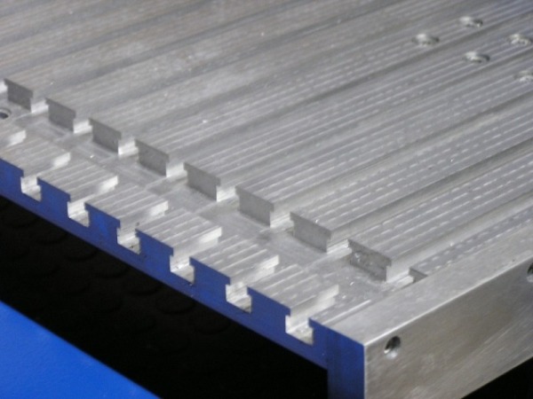

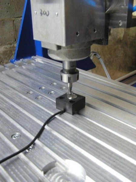

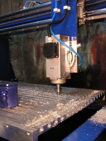

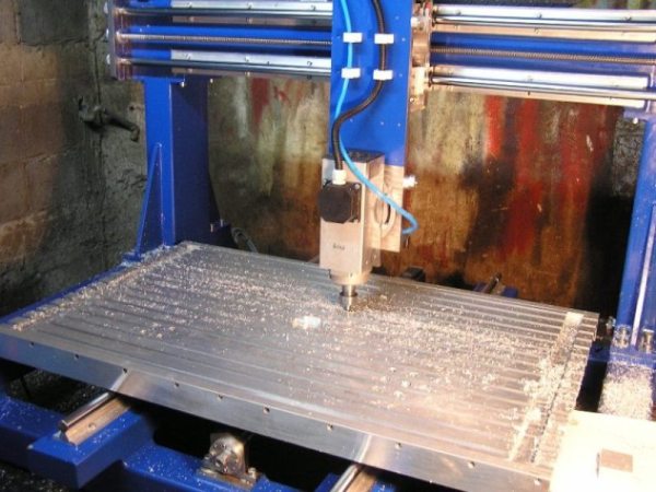

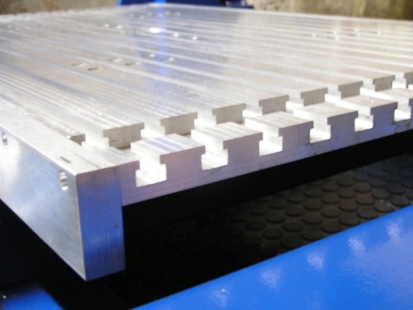

Post napisał: Holz Marian » 04 sty 2012, 22:25
ścianka 5 mm
maszyna prawie gotowa
jeszcze kilka drobnych elementów i będzie można brać się za czwartą oś
a tu jeszcze kilka filmików
1 (1).JPG (67.39 KiB) Przejrzano 5420 razy
1 (5).JPG (65.02 KiB) Przejrzano 5418 razy

Post napisał: premorepa » 05 sty 2012, 09:01
super maszynka :) troche wysoka brama, ale moze uwarunkowana zapotrzebowaniem na obrobke czegos wysokiego ...
pokaz filmik jak ta maszynka smiga na sucho ?? bo raczej nie tak wolno przy tych silnikach ;)

Post napisał: Zienek » 05 sty 2012, 10:10
premorepa pisze:super maszynka :) troche wysoka brama, ale moze uwarunkowana zapotrzebowaniem na obrobke czegos wysokiego ...
Pewnie tak jak twórca napisał - czwarta oś.

Post napisał: Holz Marian » 05 sty 2012, 14:22
dokładnie czwarta oś
jeżeli oś Z podzielimy na dwie części to oś symetrii uchwytu będzie wynosić 125 mm
