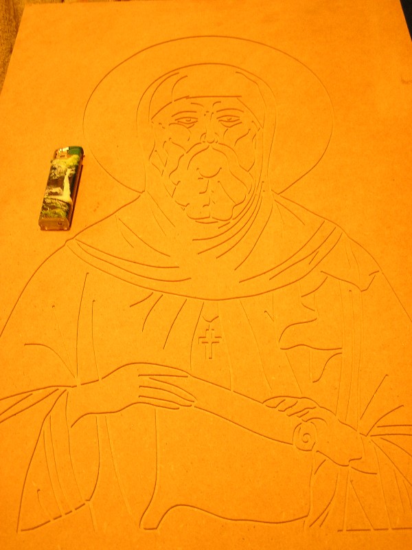

dziś udało mi się przetworzyć rysunek jpg i coś takiego wyfrezowałem :mrgreen: :mrgreen:
Kopia P1010135.JPG (103.76 KiB) Przejrzano 2294 razy
Zienek
Posty: 3726
#62
Post napisał: Zienek » 07 sty 2012, 11:39
Można zrobić negatyw, pomalować tuszem i robić litografię sakralną :)

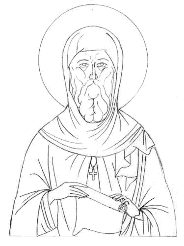

Holz Marian pisze:dziś udało mi się przetworzyć rysunek jpg i coś takiego wyfrezowałem :mrgreen: :mrgreen:
Jak Kolega przerabiał jpg na g-cod?
bartuss1
Posty: 8349
#65
Post napisał: bartuss1 » 08 sty 2012, 12:45
pewnie w corelu konturowanie i do plt a potem plt na g kody
Holz Marian
Posty w temacie: 27
Posty: 61
Rejestracja: 30 sie 2009, 11:00
Lokalizacja: Kielce
#66
Post napisał: Holz Marian » 08 sty 2012, 13:48
ściągnąłem wersje demo Img2CAD a potem poprawiłem troszkę w atocad-zie :mrgreen:
