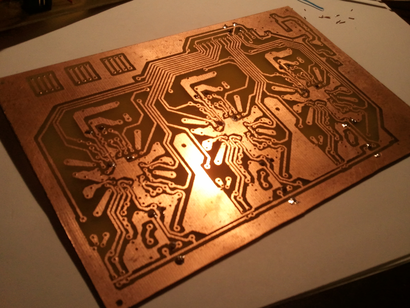

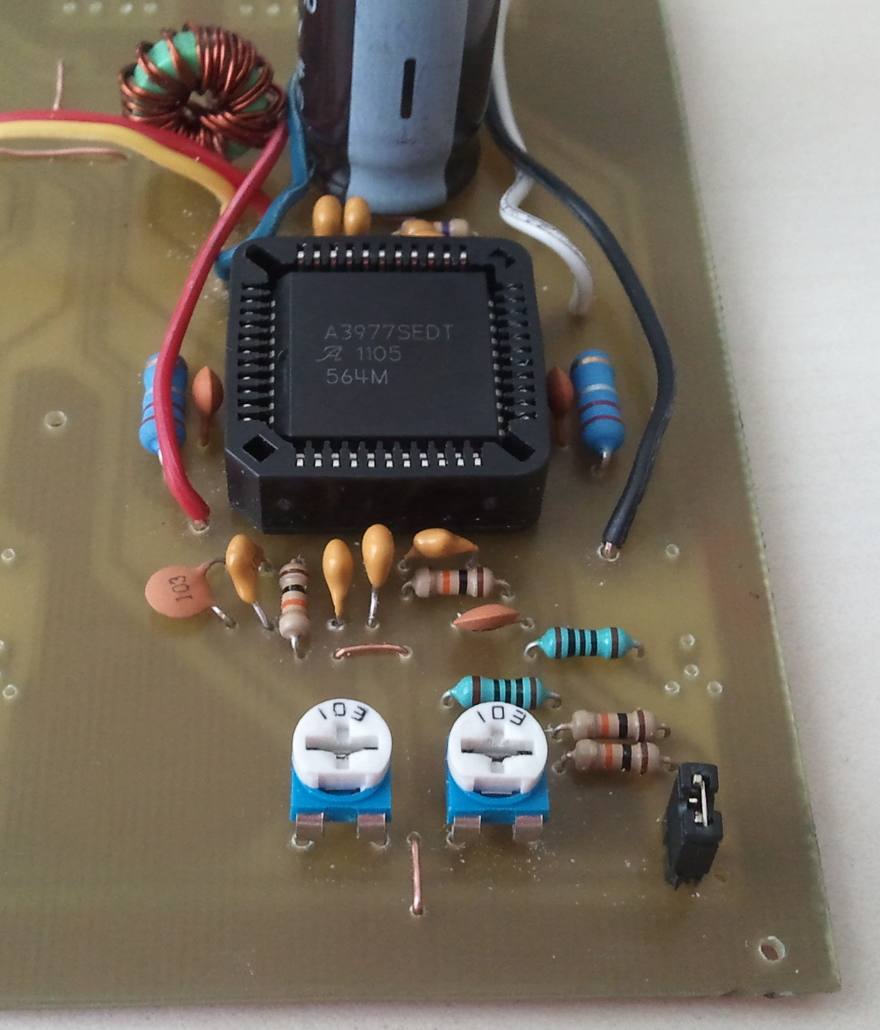

Wytrawiłem i powierciłem płytkę drivera krokowców - driver oparty jest na układach A3977. W najbliższych dniach polutuję i przetestuję - na razie pewnie na jakimś starym kompie z LPT. Docelowo będzie sterowniczek na USB - tandem ATMega32/FT232
Płytka drivera:
syntetyczny
Posty: 2669
Lokalizacja: Elbląg
Post napisał: syntetyczny » 25 paź 2011, 17:15
docelowo będzie sterowniczek na USB - tandem ATMega32/FT232
Może jeszcze do tego windows xp i mach3? Średnio to będzie w realtime....

ATMega będzie kolejkować punkty kontrolne (zestawy położenie-prędkość) i interpolować. Danych nie będzie dużo i jak się na chwilę przytnie, to nic się nie stanie, bo polecenia będą w kolejce.

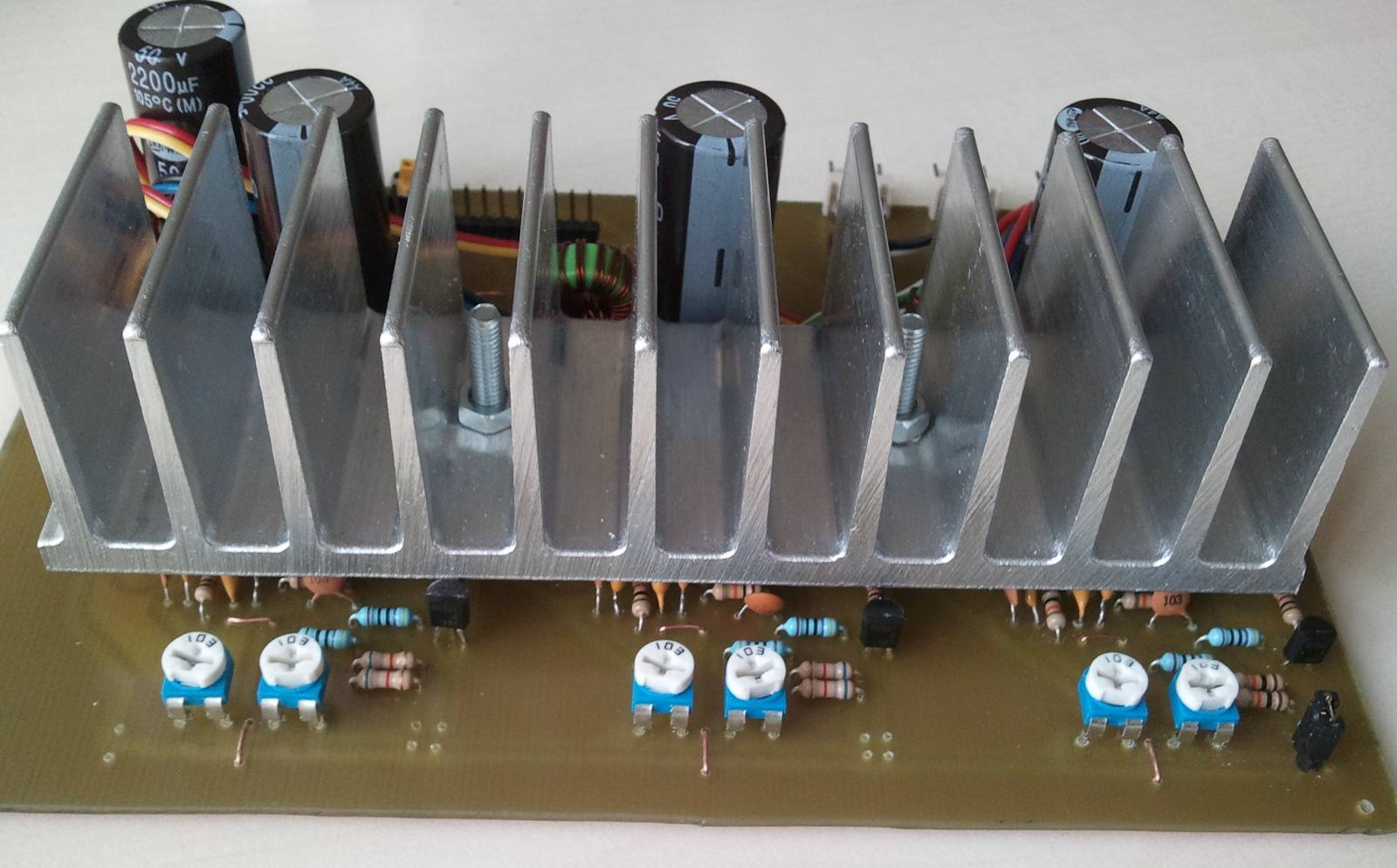

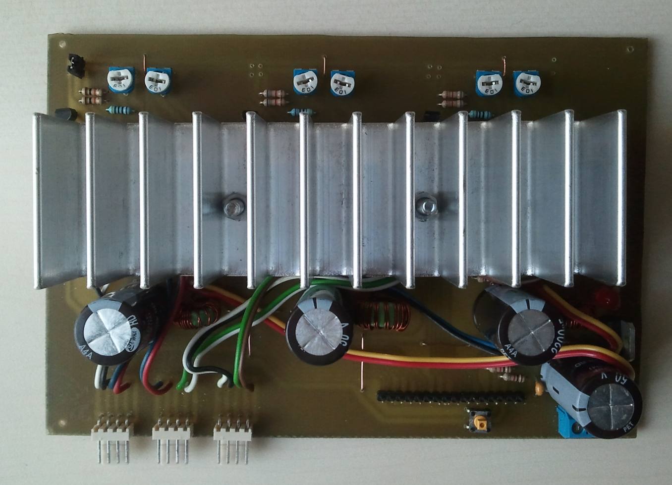

Update: sterownik
Sterownik działa ładnie - silnik jest praktycznie bezgłośny, grzanie jest nieduże. Na razie testowałem tylko postój i sprawdziłem, czy w ogóle robi kroki jakieś. Spróbuję jakoś na dniach podpiąć pod LPT.

witam.
dlaczego zastosowałeś te kilaste trymerki ?
miałem z nimi kilka nieprzyjemnych przygód .
znacznie lepsze są 10 obrotowe - może trochę droższe ale pewniejsze .
co do samego sterowania .
może zastosowałbyś ( przerobił ) taki projekt - http://www.usinages.com/electronique-f4 ... t2415.html
tutaj ładujesz projekt z karty sd/mmc - może dało by się od razu z pc ?
na tym się " mało " znam - programy , itp .
pozdrawiam .
Jakoś działają - to się i tak ustawia raz a potem to się może nawet taki potencjometr zrosnąć ;)
Co do linku - w żabojedzącym narzeczu się nie wyznaję, a z mikrokontrolerami dopiero zaczynam zabawę. Do tej pory to albo programowanie dużych kompów albo elektronika analogowa. Pośrodku nic w zasadzie nie robiłem.

Post napisał: pukury » 27 paź 2011, 12:02
witam.
no tak - niby raz ustawiasz i nawet dobrze jak by się zrosły .
jak już MUSZĘ takie zastosować to po regulacji zaklejam lakierem do paznokci .
ale i tak są obrzydliwe .
A co się z nimi działo? Potrafiły się spontanicznie przekręcić?

Laptop z LPT poszedł w odstawkę - dzisiaj sterowałem już ATMegą - wstępnie całkiem nieźle to idzie, muszę powiedzieć. Przy posuwie rzędu 2 cm/s zetka jeszcze daje radę podnieść moją nogę ;) Przy sterowaniu z LPT sygnały kroku miały potworny jitter, który znacząco zmniejszał użyteczny moment. Teraz mam jitter na poziomie 10% mikrokroku (czyli niby sporo, ale znośnie). Teraz trzeba programik na PC do planowania ruchu stuknąć - długi weekend nadchodzi, to się machnie. W międzyczasie frezy VHM przyjdą to będzie można trochę porzeźbić.
