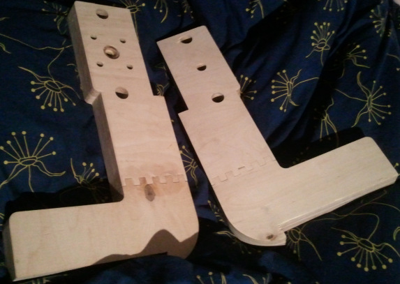

Zrobiłem boki nowej bramy; dół zrobię pewnie jakoś "na dniach".
Boki wyglądają następująco:

Biorąc jako bazę odległość pomiędzy wałkami 140mm wydaje się, że boki bramy mają szerokość ok 100mm. Możesz dokładniej opisać ich wymiary?
ursus_arctos
Posty w temacie: 33
Posty: 2083
#44
Post napisał: ursus_arctos » 28 mar 2012, 14:07
Tak, mają szerokość 100mm w częśći dolnej i 90mm w części górnej (za uskokiem) oraz w części poziomej. Wysokość to coś ok. 420mm, nie pamiętam dokładnie.
Górny wałek jest ok. 1cm od góry boku (chyba 8.5mm, nie pamiętam dokładnie a nie mam tego przy sobie w pracy, żeby zmierzyć).
Podcięcie pod plecy: 160mm x 17,7mm
Podcięcie pod "podłogę" 180mm x 17.7mm
Głębokość/długość (nie wiem, jak to nazwać) - od przodu do linii pleców - 240mm.
Grubość sklejki to 35mm.
Ogólnie, ilość materiału jest niewiele większa, niż w pierwotnych bokach, ale konfiguracja geometryczna znacznie lepsza. Powinno być ok. 2.5x sztywniej z racji samego kształtu + pewnie trochę ekstra sztywności z powodu lepszego montażu (podłoga bramy jest połączona z bokami na dużej powierzchni). Jak zmontuję, to się zobaczy. Muszę jeszcze krzyżak XZ wyrzezać i mogę starą bramę rozebrać. Dzisiaj przyszły do mnie bloczki i linki do systemu przeciwprzekoszeniowego, więc mogę wszystko składać.

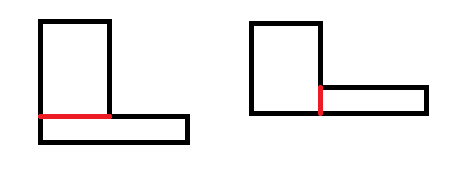

Czemu "podłoge" zrobiłeś pod bokami zamiast pomiedzy?
Stawiasz zupełnie na linki niż sztywność bramy na przekoszenia?
Akurat przekoszeń to nie zmienia, a powód jest prosty - "podłoga" jest z pojedynczej dechy a boki z podwójnej, więc powierzchnia styku jest większa przy montażu z podłogą pod spodem:
Poza tym łatwiej zachować równą wysokość boków przy nastawianiu ich na podłogę - jak się coś przesunie, to w płaszczyźnie, która nie ma większego znaczenia.

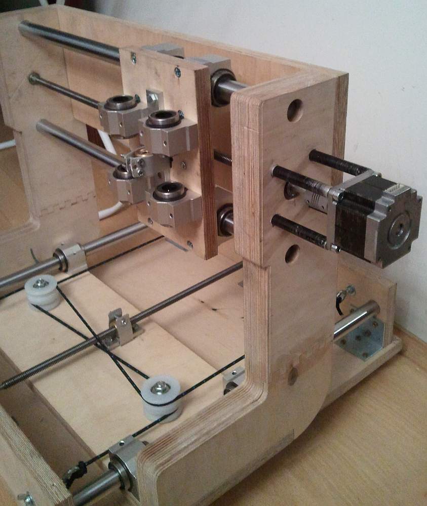

[ Dodano: 2012-04-05, 10:19 ]
Jest nowa brama - jeszcze nie testowana w boju, ale zmontowana:
Różnica w sztywności jest o rząd wielkości :) - teraz widzę, że zetka (na zdjęciu nie ma) jest najsłabszym ogniwem - zrobię nową - może nawet z metalu - w wolnej chwili, ale i tak jest git.
