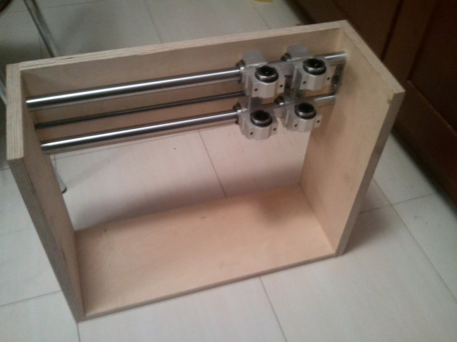

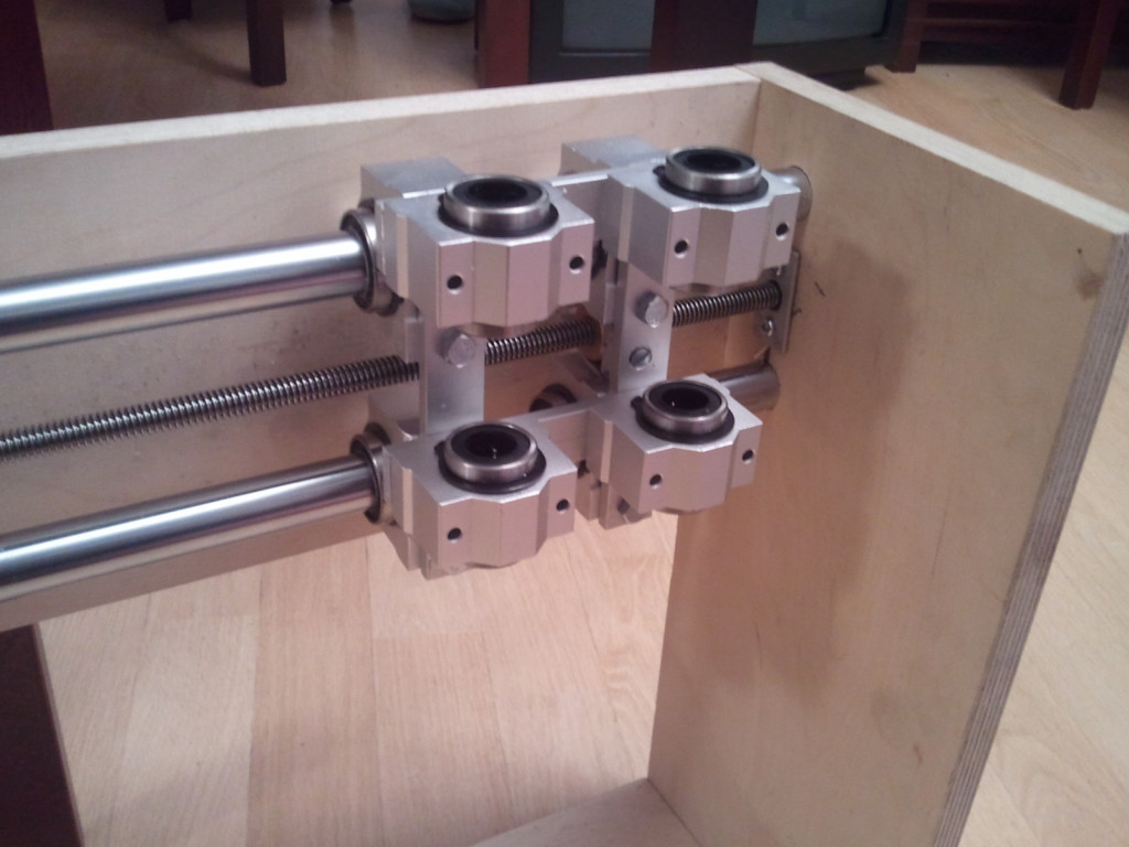

Zrobiłem dzisiaj mocowanie łożysk na chama między dwiema płytkami aluminiowymi (jedna jest przykręcona do sklejki wkrętami, druga jest dociskana do pierwszej 2 śrubami - między łożyskami jest tulejka) - działa nieźle; luzu nie ma a mogę palcami zakręcić za oś fi6 (gdy wózek jest przy brzegu dość ciężko się kręci, na środku jest całkiem lekko).
Mam kilka zdjęć - wiem, że to obciachowo wygląda, ale niestety - jak najprecyzyjniejszym narzędziem jest wiertarka na statywie, który potrafi zabujać się o kilka mm, to nie można zaszaleć. Dechy zamówiłem na wymiar w Castoramie.
Brama - wałki wbite bezpośrednio w sklejkę
Wózek X. Widać, że nie widać łożysk - "blok łożyskujący" jest w ścianie. stabilizacja osiowa blachami, stabilizacja promieniowa na tarcie. Kasowanie luzu za pomocą ściśnięcia blachami - pomiędzy wewn. pierścieniami jest tulejka.

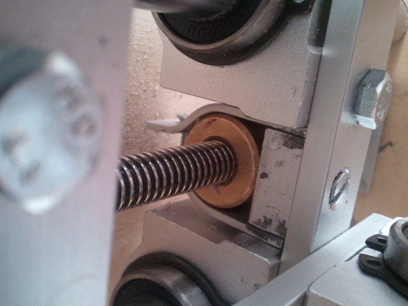

Mój wieśniacki montaż nakrętki
Postaram się w ciągu najbliższych dni zrobić ruch Y. Wózek Z jest częściowo wykonany - ten akurat jest z kątowników aluminiowych, a nie ze sklejki.

Nie rozumiem po co?Przecież nakrętka z brązu jest samo smarna. Posmarować dla większego komfortu, tak, ale gotować w oleju?To nie gąbka przecież.ursus_arctos pisze:a nakrętka nie została wygotowana w oleju.
Ja bym popracował nad mocowaniem tej nakrętki, tak jak jest teraz, to będzie ok, ale na b.krótką metę.
