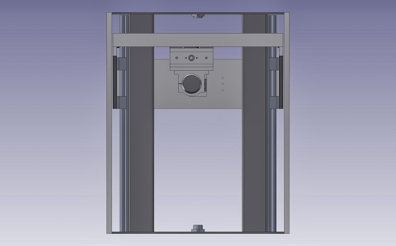

Post napisał: hornet20 » 22 lut 2014, 21:19
Niestety ograniczenia finansowo zasowe wprowadzily opoznienia w realizacji projektu. Ruszam.. malymi kroczkami ale dalej do przodu
Zmienilem nieco wymiary komponentow. Podstawa z blachy stalowej 10mm oraz profili 100x500x4mm. Prezentuje sie to tak: :)

Post napisał: zacharius » 26 lut 2014, 09:12
eeee hmmm a pospawałeś obie strony podstawy? oby nie bo jak założysz łożyska na te wałki?

Post napisał: wojtek30 » 26 lut 2014, 10:26
Ja jestem ciekawy jak to będzie działać, gdy zamontujesz już bramę i zepniesz ją od spodu.
Coś mi się wydaje, że może to ciężko chodzić. Zdaje się, że nie masz frezowanych powierzchni pod prowadnice a spawy nie są zbyt dokładne. Gdybyś miał prowadnice od góry, to wyregulowałbyś sobie na śrubach. W takim układzie tylko planowanie powierzchni może pomóc, albo mocne silniki.

Post napisał: GumiRobot » 26 lut 2014, 10:28
odkręci od ramy wałki podparte

Post napisał: zacharius » 26 lut 2014, 10:45
ach faktoza tam jest śruba wkręcona w wałek a na fotce wygląda jak wystający wałek

Post napisał: hornet20 » 26 lut 2014, 20:56
walki sa demontowalne :) wytoczone posluzyly mi do ustawienia elementow do spawania.
Kod: Zaznacz cały
masz racje, jednak wyciete blachy na laserze byly tak pasowne, ze profile trzeba bylo lekko wbijac :) wiec jak brama sie bedzie ciela,to bedzie kwestia podlozenia folii aluminiowej pod podpore :P
Jak narazie walcze z frezowaniem boczkow, jakos nie moge sobie poradzic. Mam blachy z PA13 i starsznie klei do freza :(
Spawalem TIGiem, przekatne roznia sie o ok 0,5mm :)

Post napisał: hornet20 » 01 mar 2014, 16:42
Uwzglednilem wszytskie zmiany w zlozeniu 3D.
- Boczki z blachy PA13 15mm, skrzynka na bramie i lacznik pod brama z blachy PA11 10mm.
- Walki podparte w X oraz Y
Oslonione zostana walki osi X oraz Y.
Mysle ze teraz wyglada bardziej konkretnie :P

Post napisał: hornet20 » 10 mar 2014, 21:09
malymi kroczkami...
mialem chwilke zeby obrobic odlew na frezarce i tokarce. Uchwyt wrzeciona juz gotowy, choc nawiercony pod sruby M6... trzeba rozwiercic koniecznie conajmniej na M8

Post napisał: zacharius » 10 mar 2014, 22:05
ile ty masz Jacku tego wrzeciona? 1,5Kw ER11 czyli frez de facto 6ka max. zostaw 6ki wystarczy. chyba że blachę tylną masz pod 8ki.
uchwycik spoko, jak z prostopadłością?
