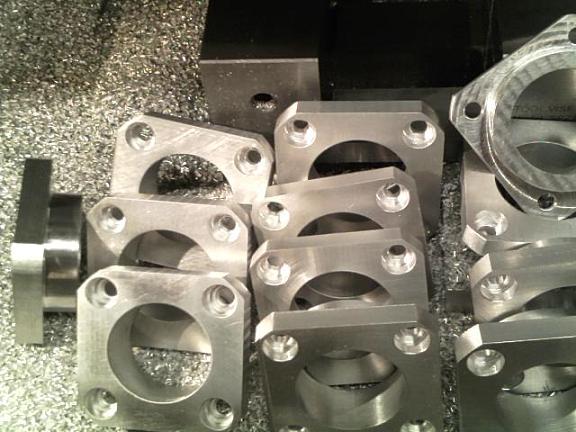

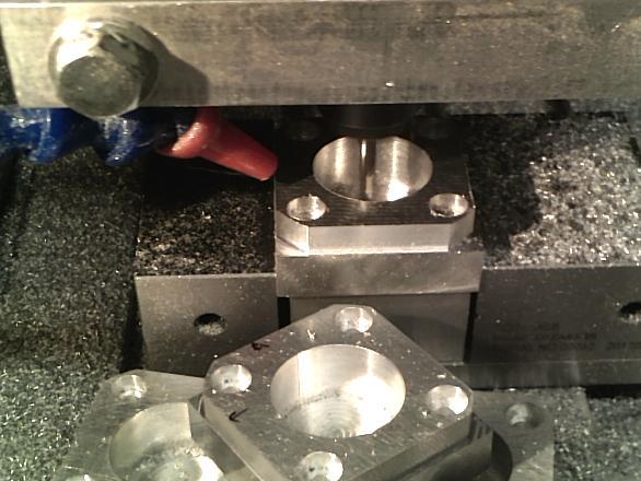

http://www.pawo-alu.pl/systemy_aluminiowe.html
ponizej fotografia frezowanej na alu maszynce obudowie łożyska podtrzymujacego.
Sterowanie PikoCNC. Uzyłem skryptów do generowania G-codu
Obraz 030.JPG (47.08 KiB) Przejrzano 1020 razy
Obraz 0182.JPG (44.57 KiB) Przejrzano 1036 razy
Ostatnio zmieniony 08 lut 2013, 23:50 przez piotr_olbrysz, łącznie zmieniany 1 raz.

Rozumiem ze jak by co to moge liczyc na pomoc w oprawie do łożysk ?

Mogway pisze:Rozumiem ze jak by co to moge liczyc na pomoc w oprawie do łożysk ?
Kurantów 13, ursynów
używam PikoCNC
tak
mam też stół traserski..
