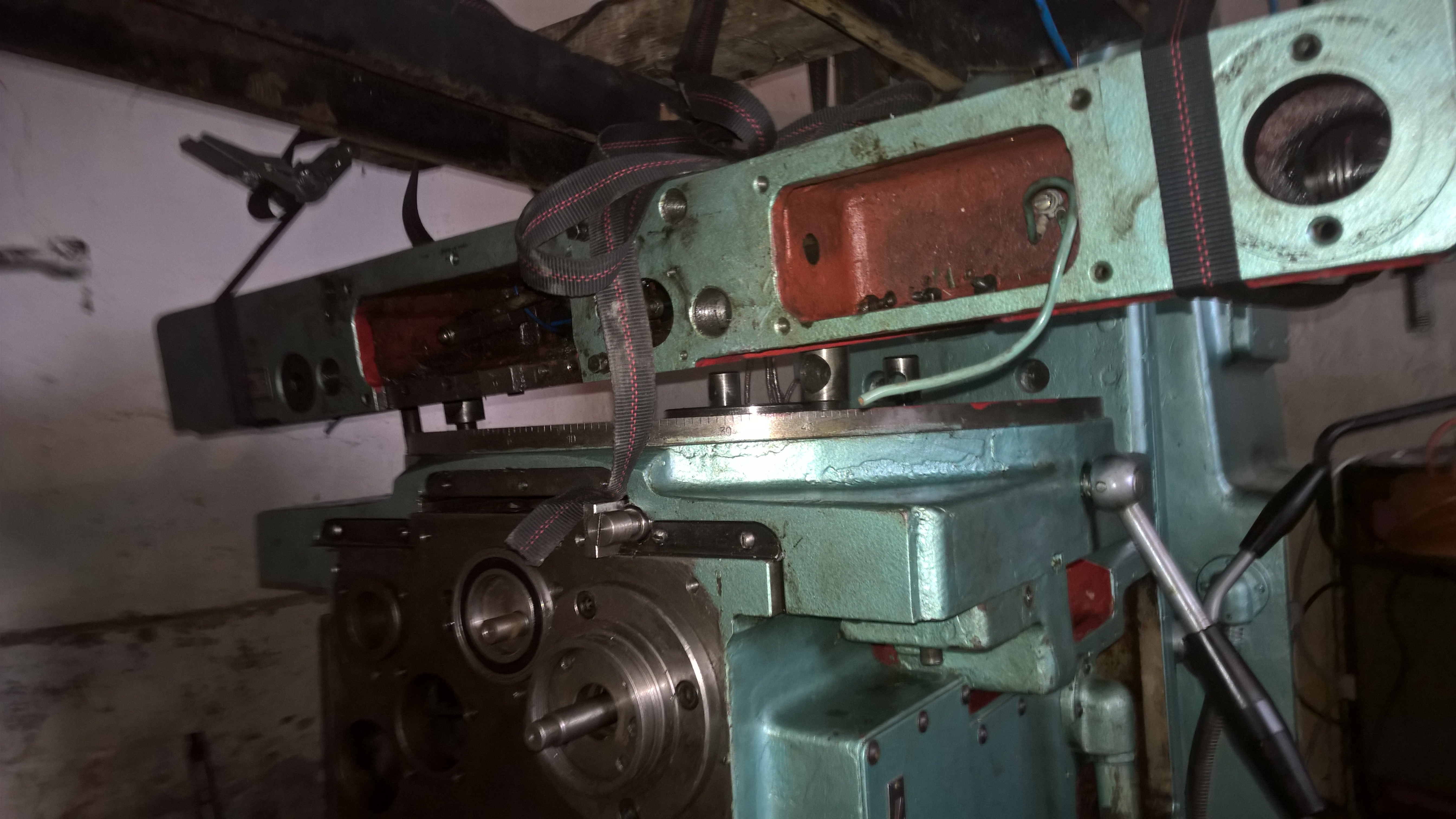

Moze ktoś ma na sprzedasz brakujący element bądź jest w stanie go odtworzyć ?
w DTR ktora jest w sieci nic nie ma na temat rozstawów itp itd....

Kamar sprawdzalem wlasnie rozstaw w mojej 200x260 jakiś nietypowiec?
Jakby Padalo przez tydzień to bym dokończył maszynkę a tak odzie jak krew z nosa :(
Kolejna os zaczyna latac :)

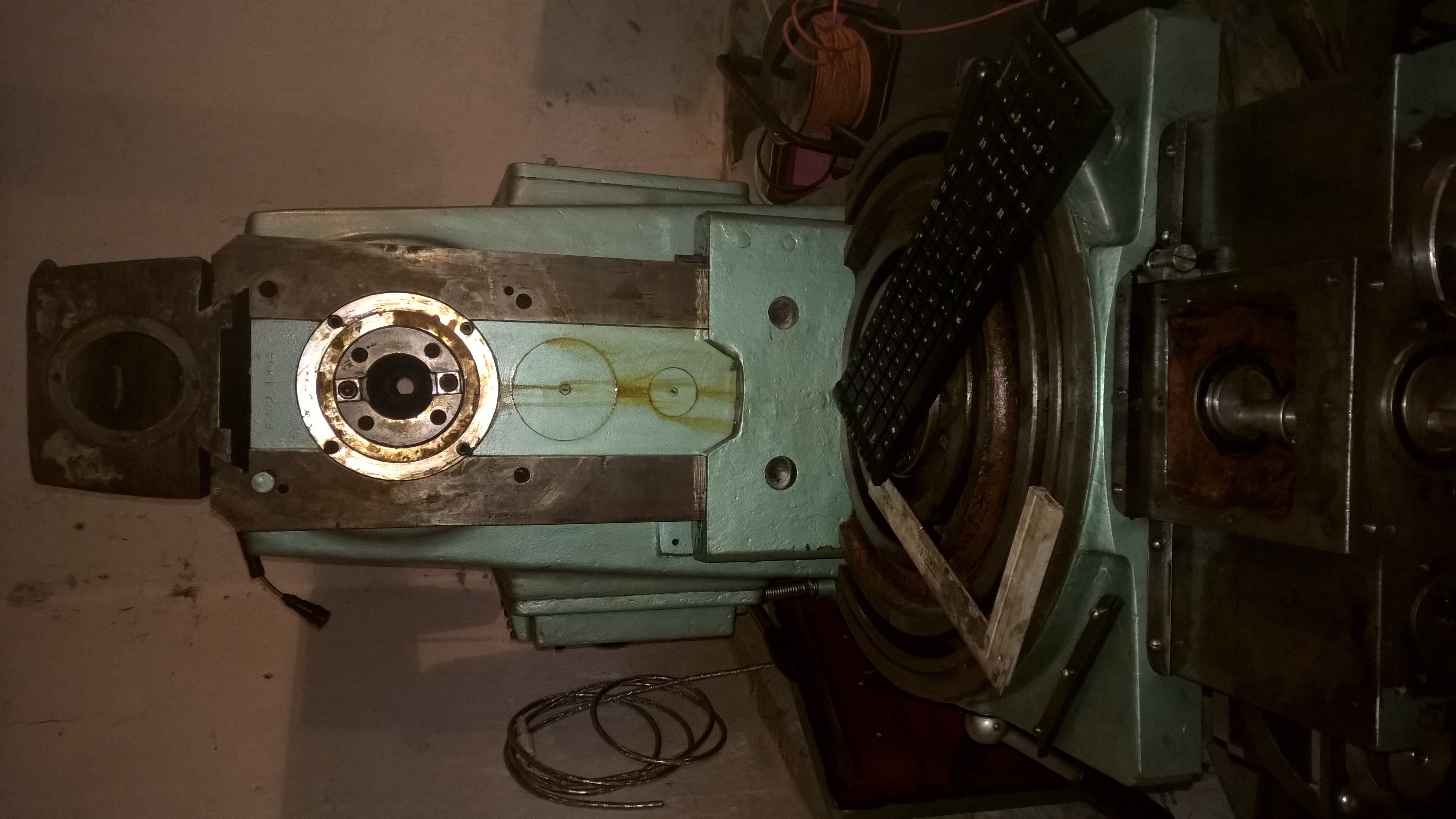

Tylko z tego założenia w Kamara frezerce powinien byc większy rozstaw bo jeśli się nie mylę ma on model 6p83r.
Na razie ori glowica odeszla na bok bo nie mam czasu podjechać i zawieść jej do Bardzo Dobrego Człowieka który powiedział ze mi z nia pomoże:D
Chodzi jeszcze po móżdżku elektrowrzeciono na górnej belce tak jak ma to Impuls i Kamar. Ale jak sie trafi jakiś większy support od tokarki (pod elektrowrzeciono) to pewnie go zamontuje.

I tera najlepsze os Z przestala gadać:D przełożenie 1:2 i strajk jutro zrobię 1:3 ciekawe czy cos sie zmieni. :|

Moze trzeba pomyslec o przeciwwadze? Jak cos to napisz na pw bo mam graty do tego.

Nie ma co mysleć, tylko robić :) Bez odciążenia w jakikolwiek sposób nie ma najmniejszych szans na działanie.
