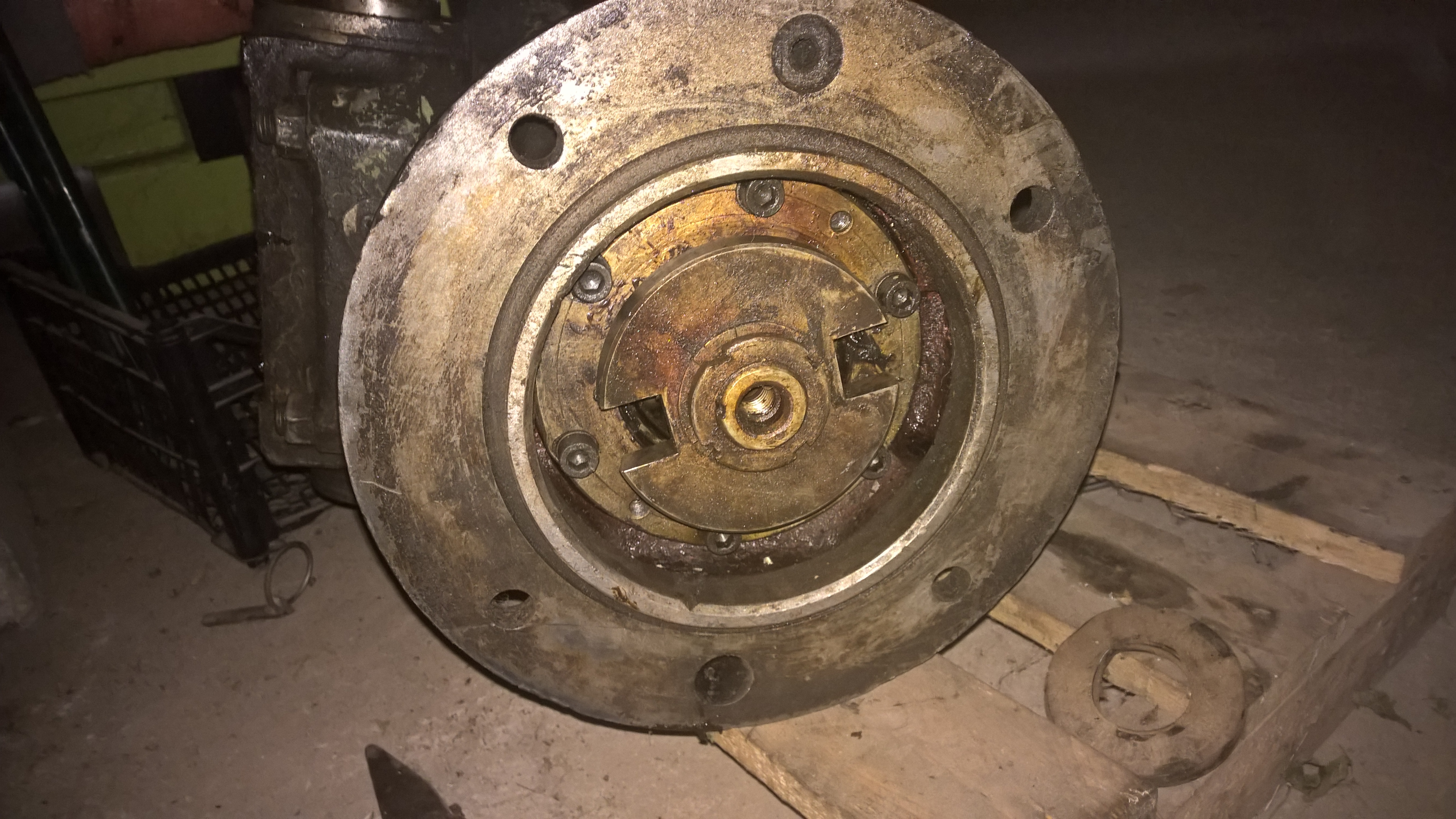

A może ktoś chętny na przerobienie a raczej dorobienie pewnego detalu dzięki któremu bede mogl przykrwcic glowice do frezarki, no chyba ze kamar masz jakas glowice od ruska na użyczenie

Post napisał: jarucki » 09 lis 2015, 22:29
Szafeczka w zasadzie kompletna
Dlutowanie w alu i innych miekiszonach idzie jak po maśle
A w stalowym kole zebatym .... Tragedia jakaies wskazówki i podpowiedzi na temat dlutowania tokarkowego w stali jak nożyka wyciosać ?
Mam wrażenie ze tej frezarki nie skacze nigdy... :(

Post napisał: bartuss1 » 10 lis 2015, 06:46
sterowanko od Marka "na drutach" widze, sterowniki powinienes przykrecić w pionie, żeby cieplo konwekcyjnie uciekało do gory a nie pakowało sie spod jednego steru na drugi.
dłutowałes na tokarce? jak w stali rowek nie idzie to może zmniejsz wartośc zbieranego materiału żeby dlutaka nie łamać i nie zbieraj przyrostowo tylko na kilka przejazdów,
ostrzysz stalkę jak odwrócone dłuto

Post napisał: jarucki » 10 lis 2015, 07:41
bartuss1 pisze:sterowanko od Marka "na drutach" widze, sterowniki powinienes przykrecić w pionie, żeby cieplo konwekcyjnie uciekało do gory a nie pakowało sie spod jednego steru na drugi.
Z tym cieplem to spokojnie jeszcze chłodzenie sie pojawi :) wiec nie powinno byc problemów, a jak beda to się wypali inaczej to i owo
Idę ostrzyc stalki....

Post napisał: kamar » 10 lis 2015, 07:51
jarucki pisze: jak nożyka wyciosać ?
Lepiej niż był ten u góry :)
Pilnuj kątów z każdej strony bo ewidentnie tarł bokami.
