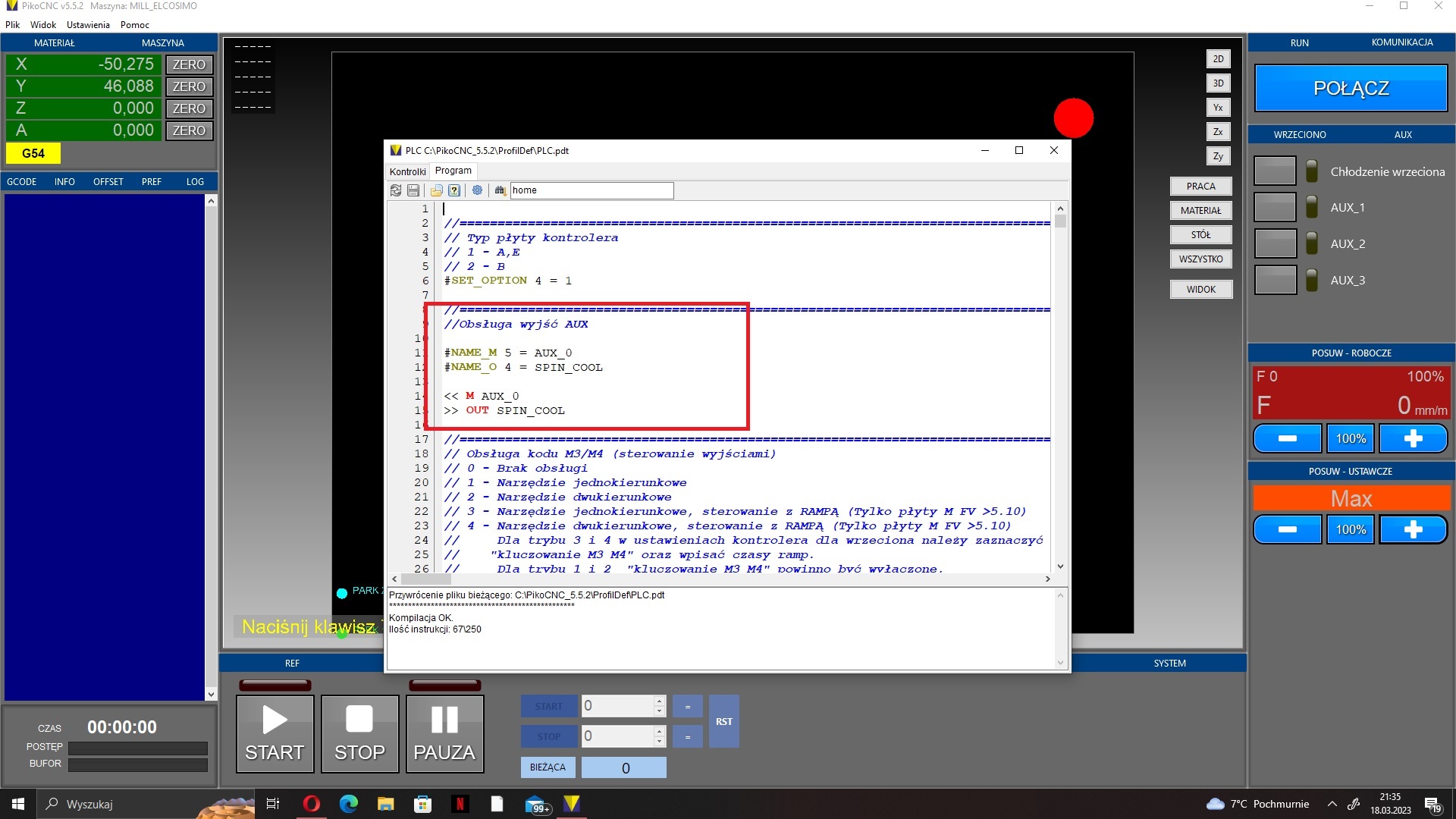

No to zostały mi tylko krańcówki z elektryki niezbędnej. W drodze są indukcyjne NPN NC. Mam 4 sztuki, zobaczę czy dam je jako home X o Y, czy też jako limity osi X. Ktoś miał takie?: https://a llegro.pl/oferta/czujnik-zblizeniowy-indukcji-sn04-n2-13153984028 Jaka jest odległość zadziałania takich czujników indukcyjnych? Wyczują one aluminiową ramę, czy muszę jakąś stalową śrubę do nich przykręcić?
Wpadłem na pomysł - aby ograniczyć nieco te otwory w obudowie, co bym nie musiał koniecznie na siłę tych dodatkowych przełączników zakładać; zamiast nich wstawię kontrolki i problem z głowy. Będą one informowały o tym, które urządzenia są aktualnie uruchomione (wrzeciono, pompy, krokowce). Tym sposobem zostaną mi przełączniki tylko do pompy wody i chłodzenia. Ktoś może zobaczyć, czy napisałem poprawnie makro otwierające wejście dla pompy wody w piko?:

Post napisał: Avalyah » 18 mar 2023, 23:09
Rafalgl pisze:Będą one informowały o tym, które urządzenia są aktualnie uruchomione (wrzeciono, pompy, krokowce)
Wrzeciono będziesz słyszał, pracę krokowców i pompy chłodziwa widział. Po co jeszcze lampki do tego? Dla pompy wrzeciona okej.

Post napisał: Rafalgl » 18 mar 2023, 23:39
No ale jak będzie wyglądała obudowa z dziurami po przełącznikach pozatykanymi zaślepkami? Wrzeciona wcale nie muszę słyszeć, jeśli obroty są ustawione na 0. Krokowce też mogą stać w miejscu choć są zasilone, a chłodziwo widać tylko na początku jeśli nie ma turbinki-wskaźnika przepływu. Szkoda, że nie robią wyłączników nadprądowych w formie przełączników 22mm, wtedy bym zabezpieczył cały układ, a tak nie mam miejsca na nic. Wszyscy tutaj pisali że przeginam z zabezpieczeniami, a jak co do czego mam raptem jeden wyłącznik C16 na wejściu i nic ponadto.

Post napisał: Bagunio » 19 mar 2023, 00:54
Ale po co ci wiedzieć czy działają skoro stoją w miejscu i nie są używane ? Jak nie będzie coś chodziło to na spokojnie zauważysz , a pompę słychać że chodzi a jeśli nic nie leci znaczy że trzeba dolać chłodziwa. A do otworów wydrukuj zaślepki lub wydrukuj jakiś napis np z nazwą swojej frezarki i otwory potraktuj jako miejsca jego mocowania, ale to dobry krok z rezygnacji nie potrzebnych przełączników, będziesz coś potrzebował to będziesz pamiętał że już masz gotowe otwory , ale póki co masz ważniejsze rzeczy do zrobienia.
Co do tych zaślepek to potraktuj to jako lekcje projektowania, zaprojektuj ładne stylowe zaślepki i będą dobrze wyglądać.
