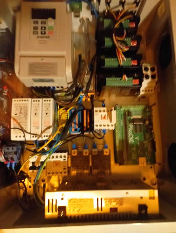

Na razie sprawdzę raz jeszcze co mam zamontowane i co można wywalić.
Na pierwszy ogień poszedłby ten zasilacz duży 24v... Czy jednak nie zaszkodzi płytce Piko, jeśli jej obwód wejść i wyjść zasilę tym samym zasilaczem, który będzie napędzał wentylator obudowy? Mogę ewentualnie wymienić go na wentylator 230v. Ale i tak będę potrzebował nadal zasilacza 24v do sterowania przekaźnikami i kontrolkami... Sam nie wiem.
2 cm extra na długość uzyskam, jeśli zamontuję zasilacz na spodzie obudowy. Najwyżej uziemię kabelkiem jego obudowę do płyty. Wbrew pozorom te zasilacze DIN to nie jest taka super sprawa,.jak sądziłem. Są tak szerokie, że na szynie pod spodem prawie nic się nie mieści. Może zamontuję zwykłe montażowe 24v zasilacze obok sterowników na płycie. Dwa górne stery mogę przesunąć w stronę falownika. Gorzej z dolnymi, gdyż jest tam teraz filtr EMI.

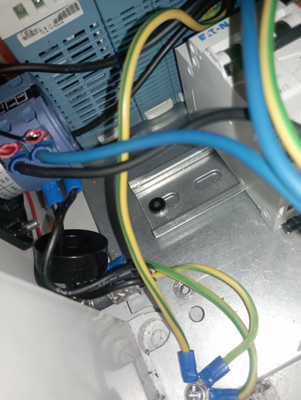

Rozjaśniłeś teraz trochę te kwestie. Tymczasem zrobiłem mały porządek, między innymi z kablami uziemiającymi. Mianowicie, główny przewód uziemienia idący od kabla sieciowego, ekran oraz kabel do bloku uziemiającego przykręciłem bezpośrednio do wkrętu mocującego płytę. Między łeb śruby i płytę, a 3 konektory włożyłem 2 podkładki koronowe. Czy to poprawne i bezpieczne uziemienie? Dokręcone mocno... Mam nadzieję, że konektory dobrze przylegają do siebie i do płyty.
Dodane 53 minuty 39 sekundy:
Ogółem teraz wygląda to tak. Moim zdaniem o niebo lepiej i zasilacze trochę dalej od płytki.
Moduł topikowy wyleciał, generalnie wszystko się zmiesciło. Może jeszcze zamontuję go w jakimś miejscu na małym kawałku szyny. Szkoda mi z niego rezygnować, tym bardziej że nie ma miejsca na te wszystkie wyłączniki nadprądowe. SSR falownika zostanie zastąpiony przez zwykły stycznik. Chyba że znajdę element stykowy do przełącznika na 16A, wtedy nawet tego nie będzie. Aktualnie nie mogę nic takiego znaleźć.

Rafalgl pisze:SSR falownika zostanie zastąpiony przez zwykły stycznik.
Po co do falownika koniecznie chcesz wepchać ten stycznik? W ogromnej większości aplikacji podłączenie falownika jest takie: wyłącznik główny -> bezpiecznik falownika (np. B16 3-fazowy) -> falownik -> silnik. Tyle. I marginalne są przypadki, że gdzieś falownik się zepsuł bo był włączony a nie musiał, albo że wyschły mu kondensatory (jeszcze się nie spotkałem).
Po co samemu sobie utrudniasz życie wynajdując problemy na siłę. Nie dość że tracisz czas to i pieniądze bo kupujesz jakieś gówna, które później leżą bo się okazuje że bez nich też działa całkiem nieźle albo i lepiej. Gdybyś zrobił tą elektrykę bez wydziwiania to nawet w tej malej skrzynce jeszcze by miejsca zostało że flaszkę mógłbyś chować i komplet kieliszków.

To jak z tym zasilaniem sterowników? I tak będę musiał kupić jakieś kostki i rozdzielić sygnał, bo silniki są 4 a styki w zasilaczu mam tylko 3.
Opcje które rozważam:
a) 4 osobne kable, z tego dwa wpięte w jeden wspólny zacisk zasilacza.
b) 2 osobne kable, wpięte parami w 2 wspólne zaciski, na końcu dwa trójniki wago.
c) 1 kabel, przy zasilaczu poczwórna wago a przy sterach 5 wyjściowa wago.
Co do falownika - nie wiem, po prostu mam odczucie, że to nie jest do końca zgode ze sztuką budowania takich kontrolerów. W większości aplikacji - konkretnie? Chodzi mi o fabryczne budowane frezarki, te wielkie maszyny za kilkadziesiąt-kilkaset tys zł do obróbki stali, z wymiennikiem narzędzi, nie amatorskie konstrukcje. Czy w nich też nie da się wyłączyć falownika? W tych wszystkich Haasach, Bridgeportach i innych?

Rafalgl pisze:Czy w nich też nie da się wyłączyć falownika? W tych wszystkich Haasach, Bridgeportach i innych?
Da się, jak wyłączysz / wyciągniesz bezpieczniki. W prawie wszystkich maszynach jakie miałem okazję serwisować nie tylko falowniki ale i serwonapędy (np. Simodrive 611) są zasilane zaraz po wyłączniku, i jedyne co jest pomiędzy nimi a wyłącznikiem to właśnie bezpieczniki, przeważnie szybkie wkładki topikowe oraz filtr EMI. Linia zasilania musi być jak najprostsza.
Z zupełnie innej strony - mam w swojej warsztatowej tokarce (do której szafę szyłem sam) falownik Siemensa, podłączony tak jak Ci napisałem i od 3 lat pracuje bez względu na porę roku w nieogrzewanym warsztacie bez żadnych problemów. Nie przeszkadza mu że jest pod napięciem a nie musi obracać silnikiem. I to czy jest -15 czy +30 w warsztacie. Jedyne co ma od strony zasilania to wyłącznik nadprądowy i filtr EMI.
