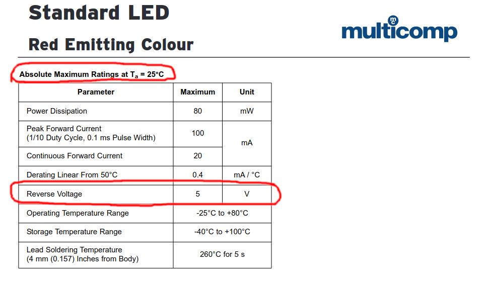

Robert_K pisze:
22 lut 2023, 13:11
Nigdzie mu nie każe celowo podłączać zaporowo
Ale wykluczyć że to zrobi też nie możesz...
Poza tym, to piszesz na publicznym forum i czyta to wielu ludzi, nie tylko ten do kogo piszesz.
Nie wszyscy wiedzą, że diody LED wytrzymują dość niskie napięcie w kierunku zaporowym i jedna dioda z jednym opornikiem nadaje się tylko poniżej 5V, czyli np. do badania wyjść mikrokontrolerów.
Bo pomylić kabelki to się każdemu może zdarzyć...

Zrobiłem próbę - napięcie 27VDC - rezystor i LED.
W jedną stronę nie świeci - w drugą świeci - chyba jasne o co chodzi z tymi stronami.
Więc jak to jest ?

pukury pisze:
22 lut 2023, 14:19
Zrobiłem próbę
... która o niczym nie świadczy.

Hej.
Dlaczego więc działa ?
Szkoda że diody nie wiedzą że powinny paść ?

Post napisał: tuxcnc » 22 lut 2023, 16:32
pukury pisze:
22 lut 2023, 16:23
I co mam napisać ? - że debilizmem jest powtarzanie że ledy się palą - skoro się nie palą?
Napisać to sobie możesz co chcesz.
Maksymalne napięcie wsteczne diody LED to 5V, co podają chyba wszyscy producenci i twoje pomiary tego nie zmienią.

Post napisał: atom1477 » 22 lut 2023, 16:48
Podali takie maksymalne napięcie bo takie jest napięcie przebicia wstecznego.
Ale przebicie wstecznie ≠ spalenie diody.
Spali się jak przekroczysz to napięcie (bo prąd wzrośnie w niekontrolowany sposób).
Ale nie jest powiedziane że się spali przy jakimś tam ograniczonym prądzie wstecznym.
Jak będzie ograniczenie prądu, to napięcie zatrzyma się na napięciu wstecznym (zadziała to jak dioda Zenera).
A czy się spali będzie zależało od maksymalnego prądu wstecznego oraz od maksymalnej mocy strat (zależy co będzie mniejsze).
Nie mówię że używanie diody w polaryzacji wstecznej jest ok. Wyjaśniam tylko dlaczego mogło się zdarzyć że dioda jednak taką polaryzację przeżyła.
