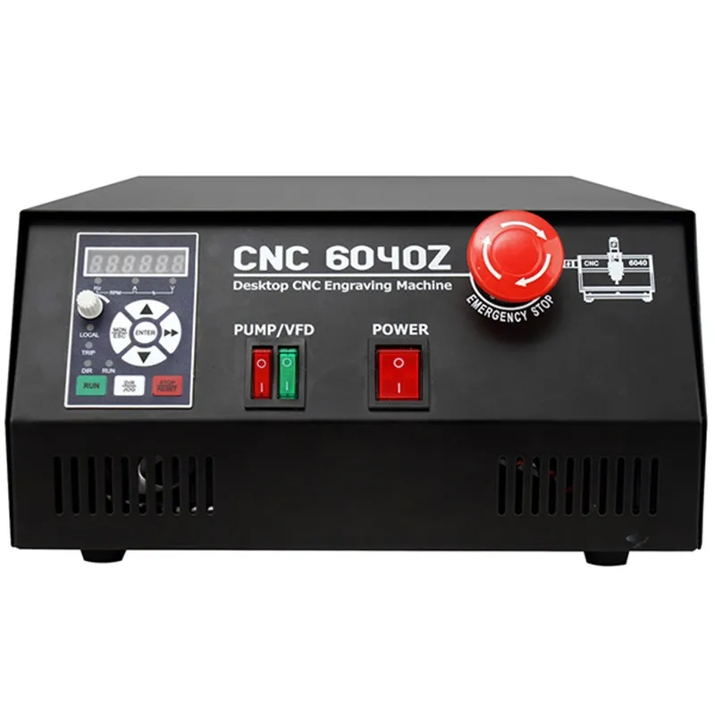

O ile w większości kwestii się z Tobą zgadzam, to może i jestem w tym wzgledzie oporny, ale nie rozumiem dlaczego radzisz mi to tak podłączyć, przez co jedynie falownik będzie się niszczył od niepotrzebnego, częstego załączania i wyłączania styków. Po co oryginalne kontrolery posiadają osobny wyłącznik dla falownika? Obrazek
Po prostu wytłumacz mi, dlaczego ma być właśnie tak, a nie jak ja chcę zrobić. Bo słyszę wpierw że stycznik zły bo cewka, bo zakłócenia. To kupiłem SSR i nadal słyszę że źle, że powinien WG uruchamiać falownik.

Maszynkę właczasz i jest pod prądem tak długo jak trzeba To nie nadajnik alfabetem Morse'a.
Czasem wyłaczenie po godzinie, albo po 8 ( zapraszam do licytacji u kogo dlużej - bez tego nie urośniesz)
Kiedy chcesz tak niepotrzebnie pstrykać?
Zamontuj sobie w stole drugi i pstrykaj do woli.
Stycznik zły gdy programem załączasz indukcyjności (głównie one, czyli jakieś silniki czy coś) bo PROGRAM/STEROWNIK ISKRZENIA NIE LUBI.
Ale załączony do sieci falownik jest uruchamiany przez sterowanie podaniem rozkazu na listwie ZAŁACZONEGO DO PRĄDU!!! falownika a nie załączania go do zasilania. Żadnych pstryków.
Wrzeciono zatrzymujesz zdjęciem rozkazu z listwy a nie wyłączeniem zasilania. Silnik się zatrzymuje bo falownik zwalnia i dalej/falownik/ czeka pod napieciem na następny ruch Znowu żadnych pstryków.
Dodane 1 minuta 30 sekundy:
widzę dużą różnicę między zdjęciami tego i Twojego.
Skąd taka?

Mówimy teraz o 2 różnych rzeczach - Ty mówisz o sterowaniu startem/stopem wrzeciona, ja mówię o uruchomieniu zasilania falownika. Spotkałem się wielokrotnie z radą, by falownik załączać i rozłączać od zasilania jak najrzadziej. Start samego silnika naturalnie ma odbywać się docelowo przy pomocy płytki. Uruchamianie falownika miałoby odbywać się za pośrednictwem przełącznika obrotowego aktywującego SSR. W takim wypadku uruchamianie będzie wyglądało dwojako. Sposób szybki - pokrętło na pozycji 1 - wciskamy sam przycisk zielony na styczniku głównym układu E-Stop (ewentualnie wcześniej wyłącznik główny, jeśli całość jest odpięta od sieci), przeskakuje iskra, falownik dostaje po du*** i uruchamia się całość. Sposób drugi, chroniący falownik - przełącznik przekręcony na 0, wciskamy zielony guzik, stycznik główny się załącza, w następnej sekundzie przekręcamy pokrętło na 1, SSR dostaje zasilania, półprzewodnik gładko i bez iskier otwiera się i zasila nam falownik bez zakłóceń.
Mój wygląda inaczej, tamten to jeden z prostszych, bardziej prymitywnyych i tanich przykladow kontrolera, tam przełączniki bezpośrednio zwierają przewody zasilające. Ale nawet tam można sterować zasilaniem falownika.
