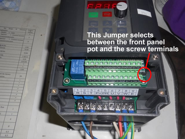

A zmienił kolega ustawienia w falowniku jak pisałem wcześniej?
Przekaźnik płyty sterującej zwiera przewody biały z żółtym, czyli zacisk FOR z DCM. W falowniku obok listwy zaciskowej jest zworka J1, powinny być połączone piny 1-2 (licząc od lewej).

Tomciowoj pisze:A zmienił kolega ustawienia w falowniku jak pisałem wcześniej?
Jest na tej zworce napisane VI i VR (jak dobrze pamiętam) może jutro uda mi się sprawdzić jak coś to się jeszcze odezwę.

Post napisał: Tomciowoj » 10 lis 2013, 21:44
Zworka na VI. Styk COM i NO są po prostu zwierane ze sobą. Po włączeniu wrzeciona z Macha powinna się zapalić diodka koło przekaźnika, oraz diodka "FOR" na falowniku.

Post napisał: mrgorgo » 11 lis 2013, 14:00
Tomciowoj pisze:Zworka na VI. Styk COM i NO są po prostu zwierane ze sobą. Po włączeniu wrzeciona z Macha powinna się zapalić diodka koło przekaźnika, oraz diodka "FOR" na falowniku.
Dioda koło przekaźniku zapala się, a dioda FOR świeci mi cały czas od razu po włączeniu falownika. Dopiero jutro będę mógł to sprawdzić.

Post napisał: mrgorgo » 12 lis 2013, 17:06
Wszytko zgodnie z wytyczniki a wrzeciono nadal stoi ;-( Fotki poniżej. Zworka zgodnie z wytycznymi. Sygnały wyjściowe na przewodach oki a nic się nie zmienia ??
WTF ??
Tomciowoj pisze:Parametr PD001 trzeba zmienić na 1, parametr PD002 też na 1. Zmienia to sposób zadawania startu i prędkości z przycisków panelu na zaciski.
Kurcze nie zauważyłem tego wpisu, o zadawaniu startu ;-) du** ze mnie bo to chyba to ;-) Musze jeszcze poszukać w manualu jak to zmienić.

Post napisał: mrgorgo » 13 lis 2013, 08:26
Dobra wrzeciono już działa, niech mi ktoś jeszcze opisze jak ustawić mam wrzeciono w machu, chodzi mi o zakładki:
