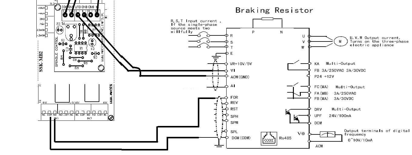

Tomciowoj pisze:Podłączenie z falownikiem:
Niby wszytko podłączone według schematu ale jakoś nie funkluje. Wrzeciona z falownika startuje bez problemu. Ale już z Macha nie mogę go uruchomić, czy na falowniku trzeba coś jeszcze poustawiać może jakieś zworki ?? Może ktoś ma fotkę z podłączenia ??

Post napisał: Dudi1203 » 10 lis 2013, 14:21
Czasem falowniki maja funkcje wyboru źródła sterowania - panel operatorski, złącza logiczne albo panel zewnętrzny. Warto poszukac czy jest jakas opcja wyboru

Post napisał: Tomciowoj » 10 lis 2013, 17:56
Parametr PD001 trzeba zmienić na 1, parametr PD002 też na 1. Zmienia to sposób zadawania startu i prędkości z przycisków panelu na zaciski.

Post napisał: mrgorgo » 10 lis 2013, 18:05
Jak widać na obrazkach mam dwa zaciski ACM i DCM, do których mam to podłączyć ??

Post napisał: Tomciowoj » 10 lis 2013, 18:27
Nie ma to znaczenia, są połączone. Najlepiej najbliżej w tym samym rzędzie. ACM po lewej od VI w dolnym rzędzie, DCM po lewej FOR w górnym rzędzie. I nie powinien kolega stosować jednego przewodu czterożyłowego tylko dwa oddzielne (działać będzie tylko mogą czasami wystąpić zakłócenia).

Post napisał: mrgorgo » 10 lis 2013, 19:12
Tomciowoj pisze:Nie ma to znaczenia, są połączone. Najlepiej najbliżej w tym samym rzędzie. ACM po lewej od VI w dolnym rzędzie, DCM po lewej FOR w górnym rzędzie. I nie powinien kolega stosować jednego przewodu czterożyłowego tylko dwa oddzielne (działać będzie tylko mogą czasami wystąpić zakłócenia).
