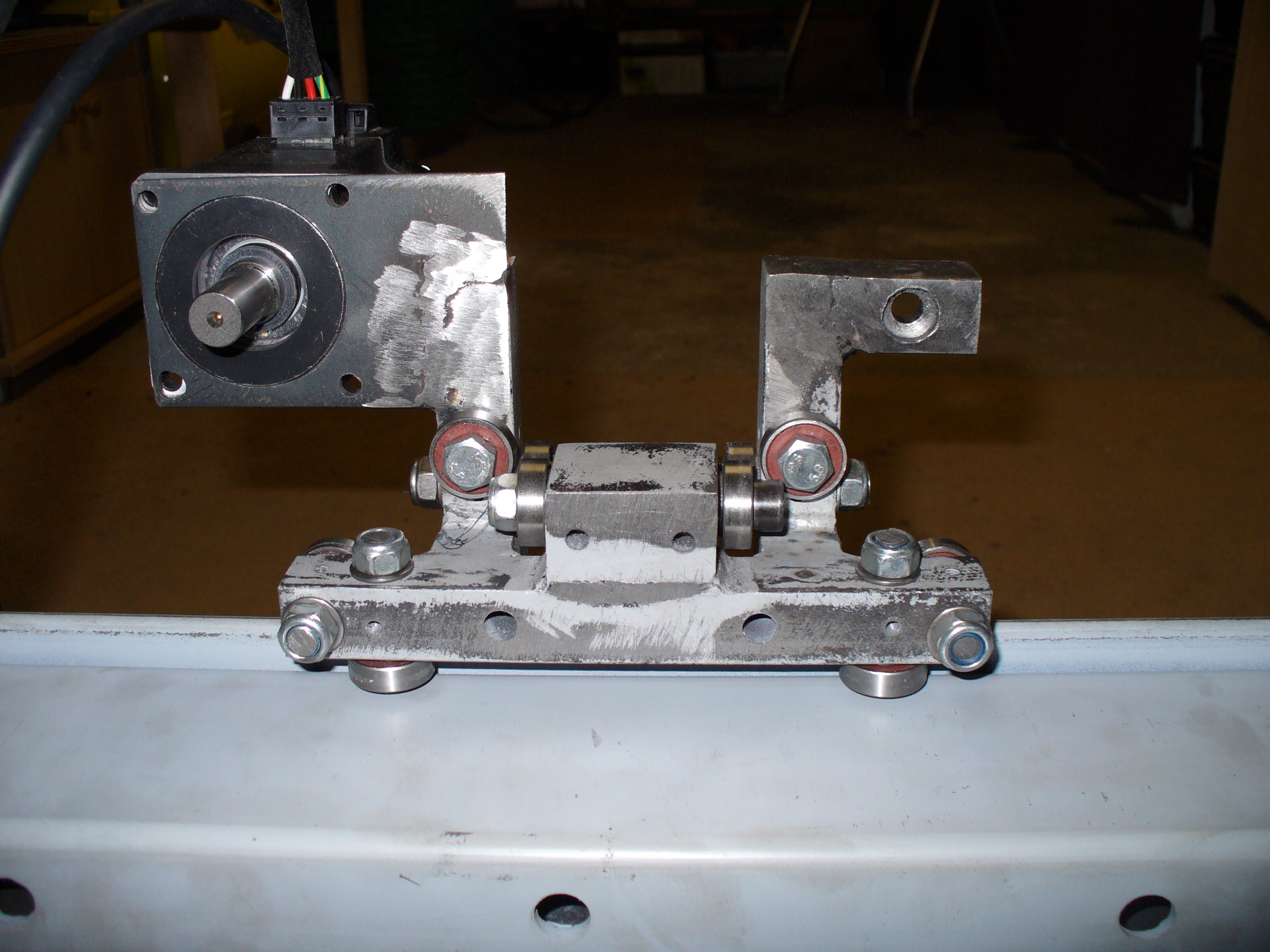

Jako ,że od dawna inetersuję się różnymi maszynami, przede wszystkim związanymi z modelarstwem zacząłem budować moja maszyne o konstrukcji stalowej. Maszyna służyć będzie do wycinania, obrabiania plastiku, drewna i aluminium jeżeli da rade.
Jak na dziś nie wiele to przypomina maszyne, profile pocięte na długość-czekają na spawacza. Przyznać muszę ,że na elektronice dużo sie nie znam więc chciałbym zaczerpnąć u Was forumowiczów pomocy, jakie silniki(oczywiście krokowe), jakie sterowniki potrzebuje aby uzyskać jak największa dokładność, na prędkość mi zbytnio nie zależy. Chciałbym użyć listw zębatych na wszystkich osiach oraz dodam 4-tą oś gdy znajdzie się miejsce.
Wymiary- 1x1m
Profile-80x40 , 40x40, 25x25
Wrzeciono-No name 550Watt lub Dremel
Dodaję kilka zdjęć, wózki na profilach są tylko na przymiarke, mam zamiar wykonać je z tzw Delrinu o grubości 20mm,16mm i 10mm,wszystko będzie jezdziło na mini łożyskach.
Maszyna ogólnie będzie na wzór maszyn Thomma Carr

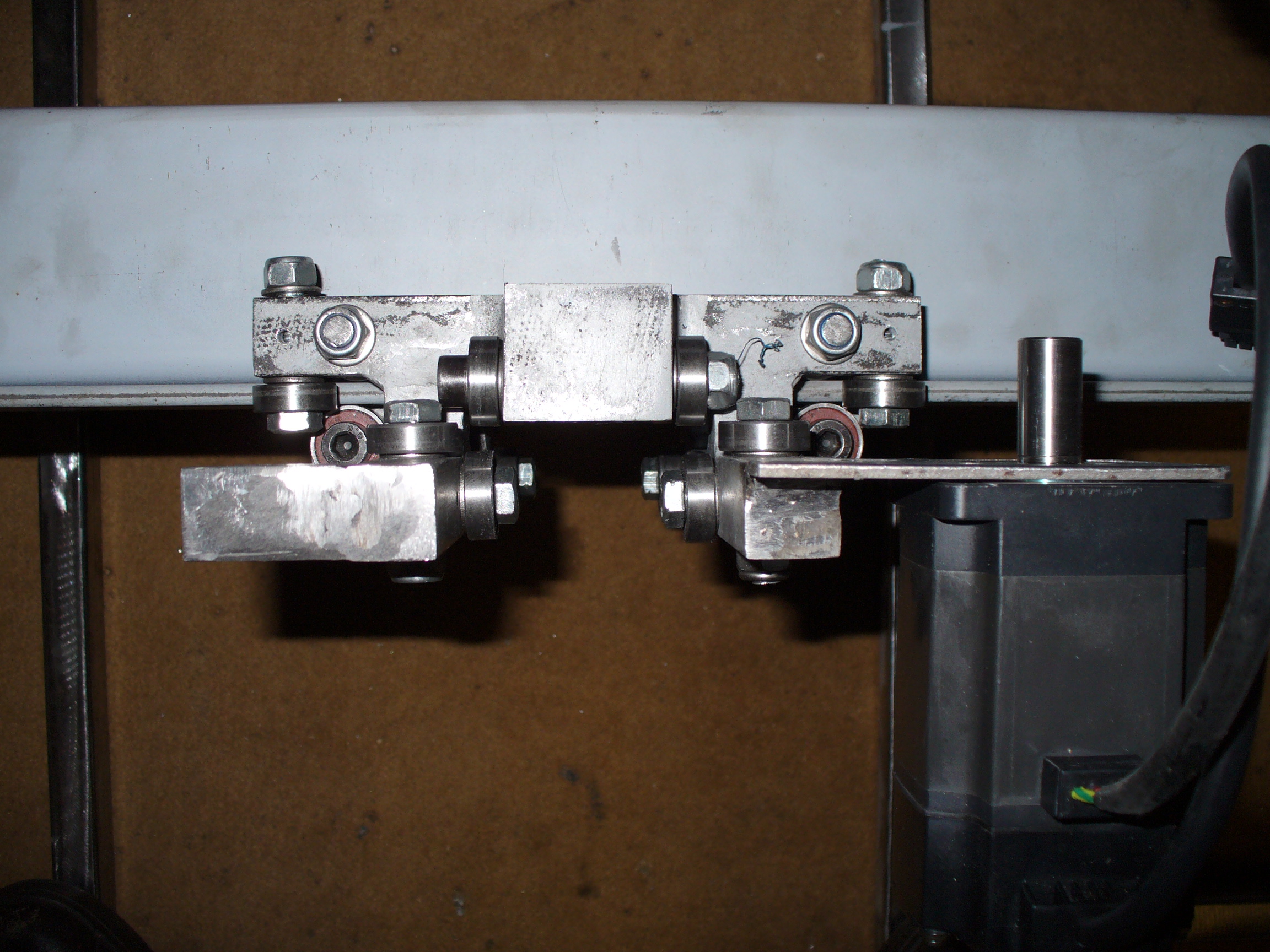

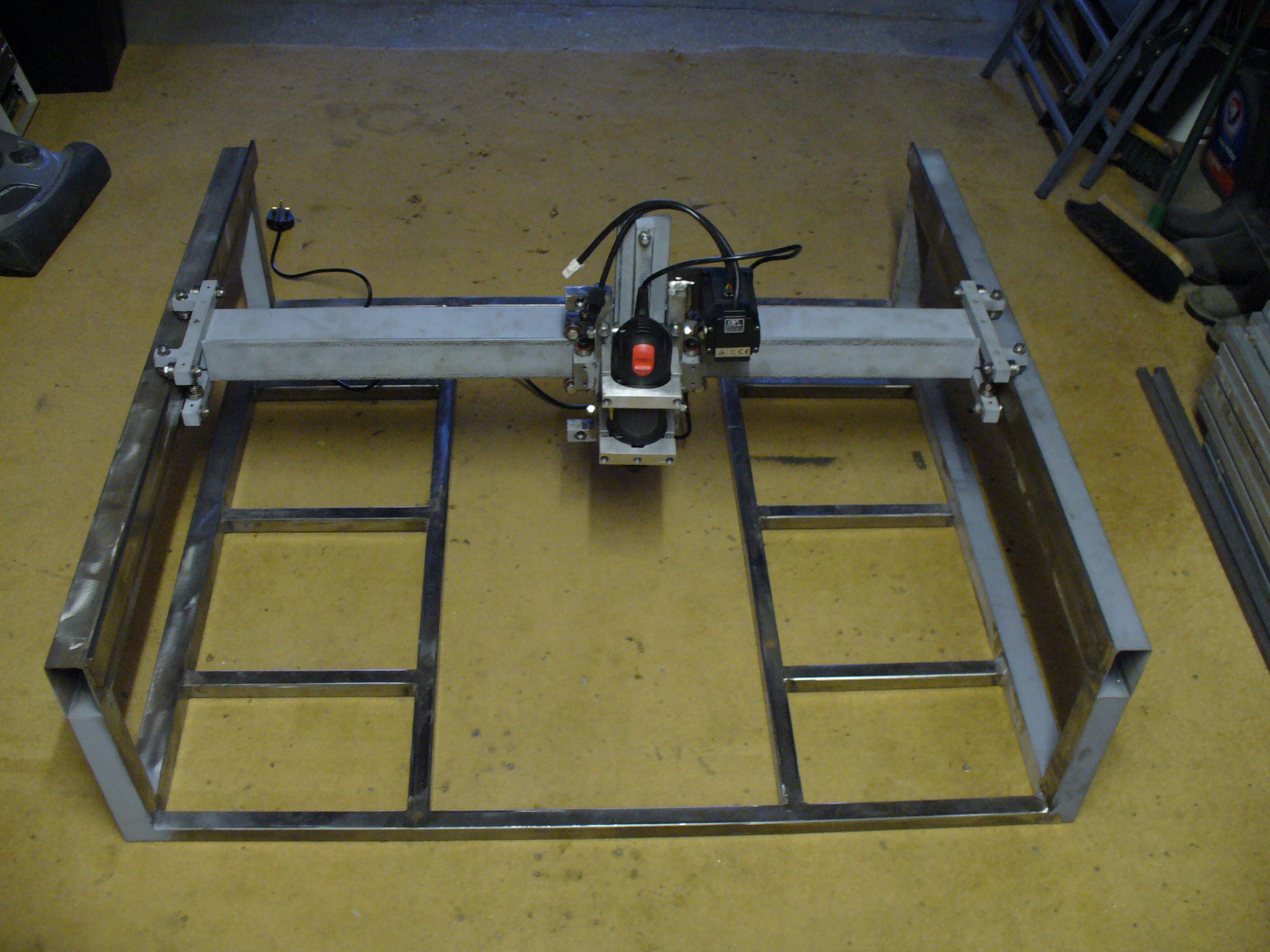

Witam szanowne grono po dłuższej przerwie..
Koncepcja troche się zmieniła, nie będę opisywał wszystkiego po kolei, zdjęcia są warte więcej niż słowa :P
Wszystkie osie będą przesuwane na łożyskach, napęd osi X oraz Y na listwach zębatych o module 1, oś Z na śrubie.
Napęd = 3 serwa Mitsubishi 200W
Moje pytania:
1. Czy oś X mogłaby być napędzana z jednej strony?
2. Czy i jeżeli tak,jakie przełożenia na serwach są potrzebne, listwy mod 1, posiadam dwa koła zębate (24 zęby) ?
Jak narazie to tyle, oś Y i Z jeszcze nie ukończone, postaram się aktualizować temat tak często jak będę mógł.
Dzięki z góry i sorki za jakość zdjęć :wink:

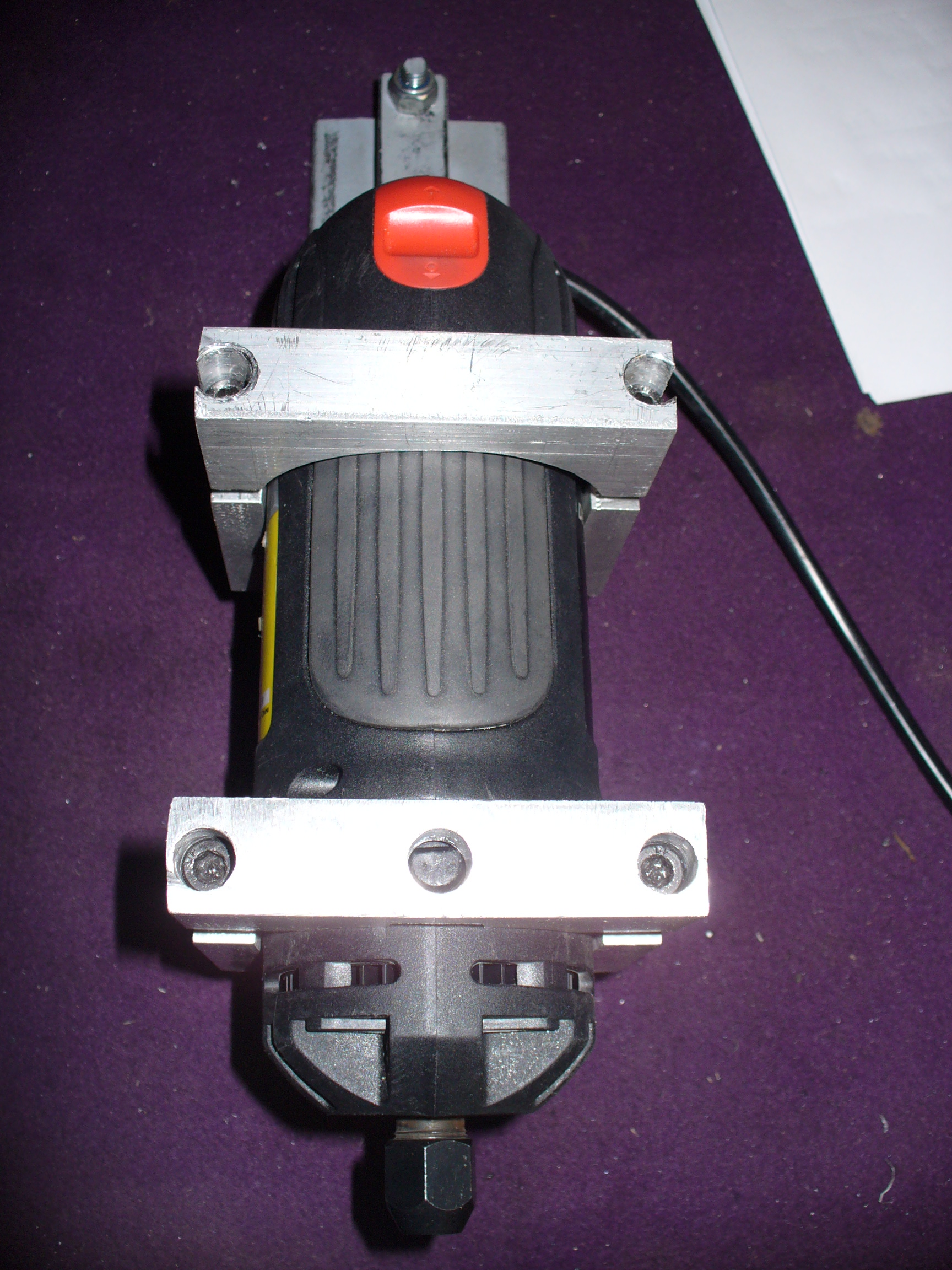

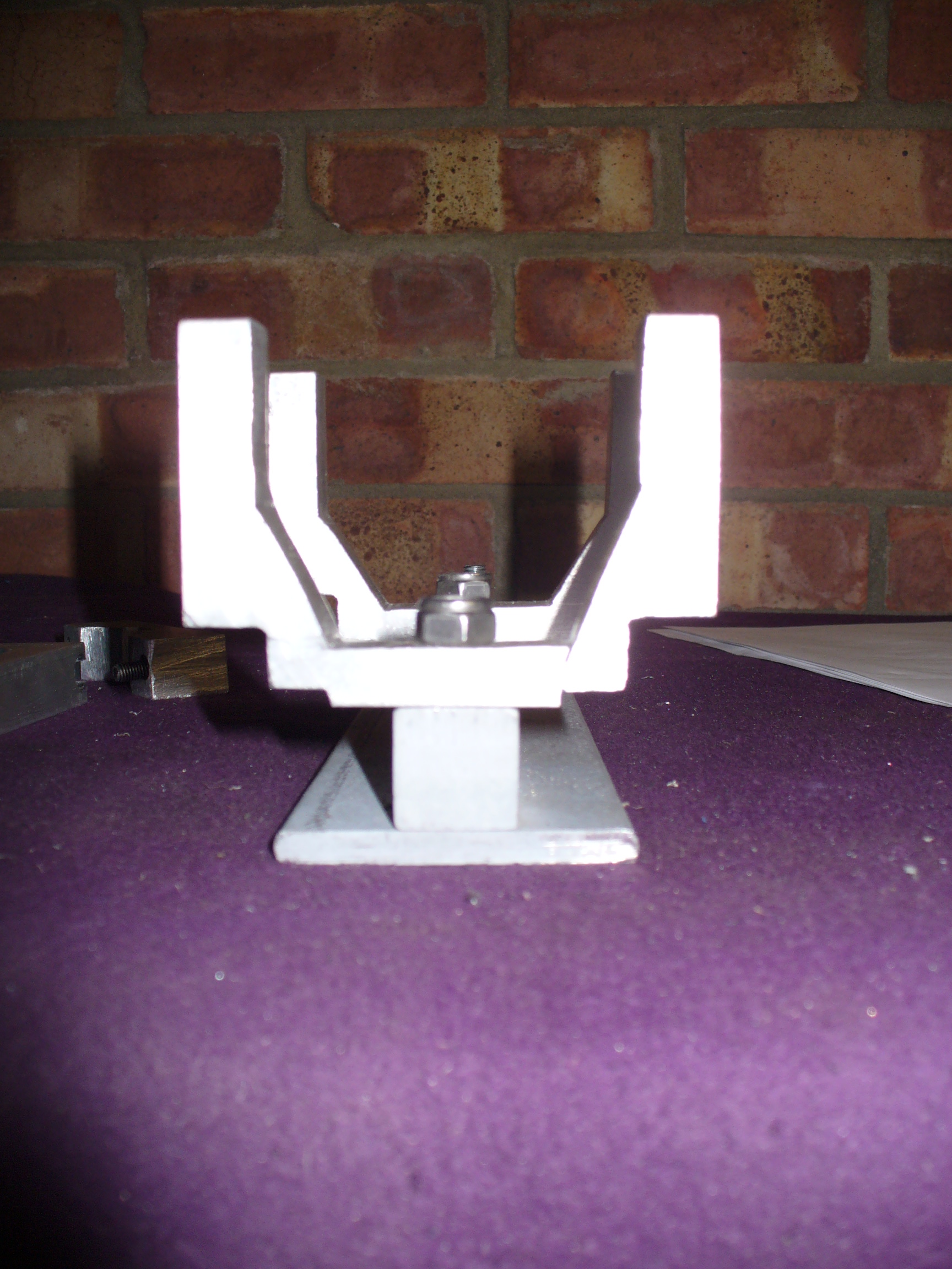

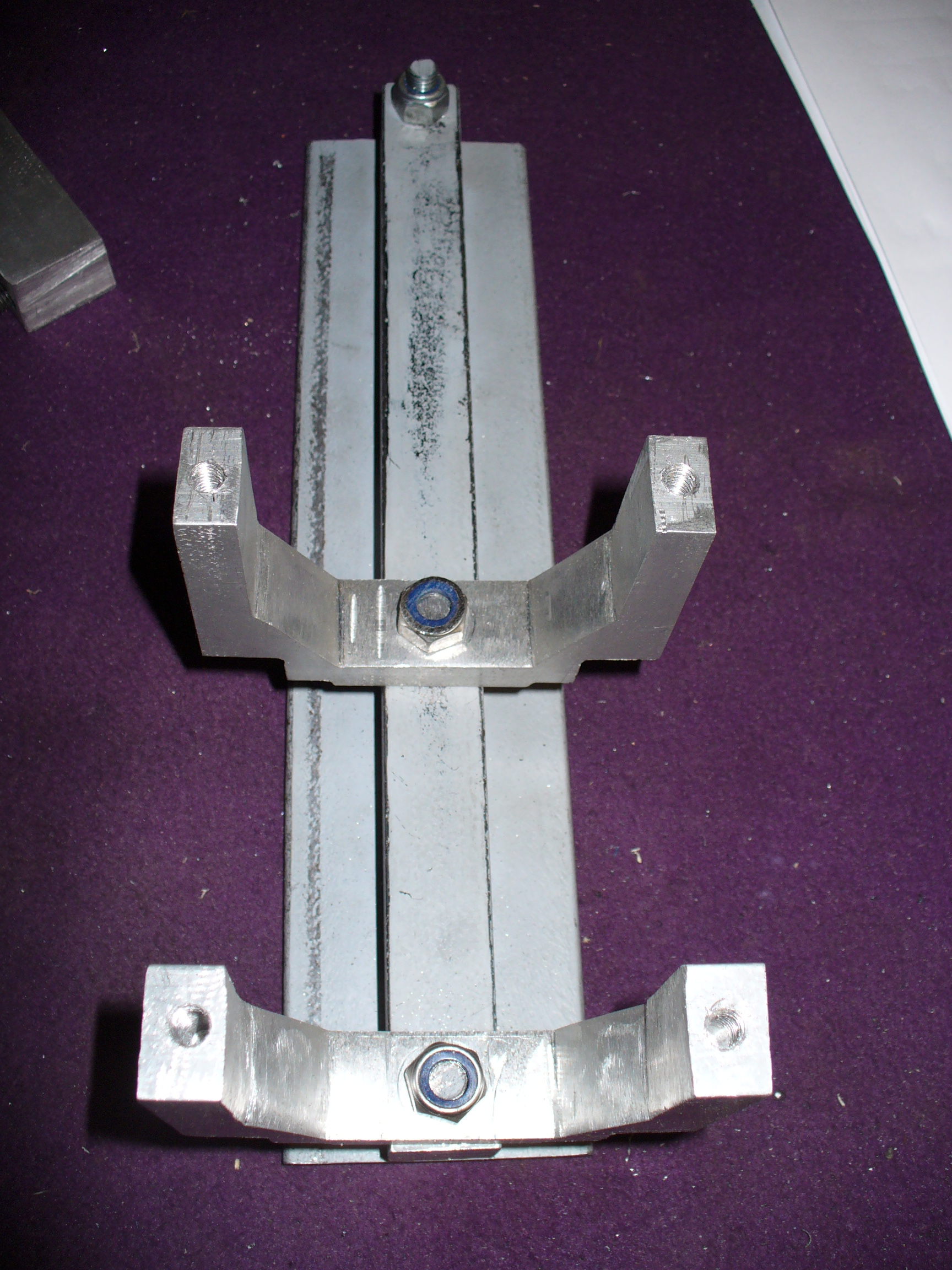

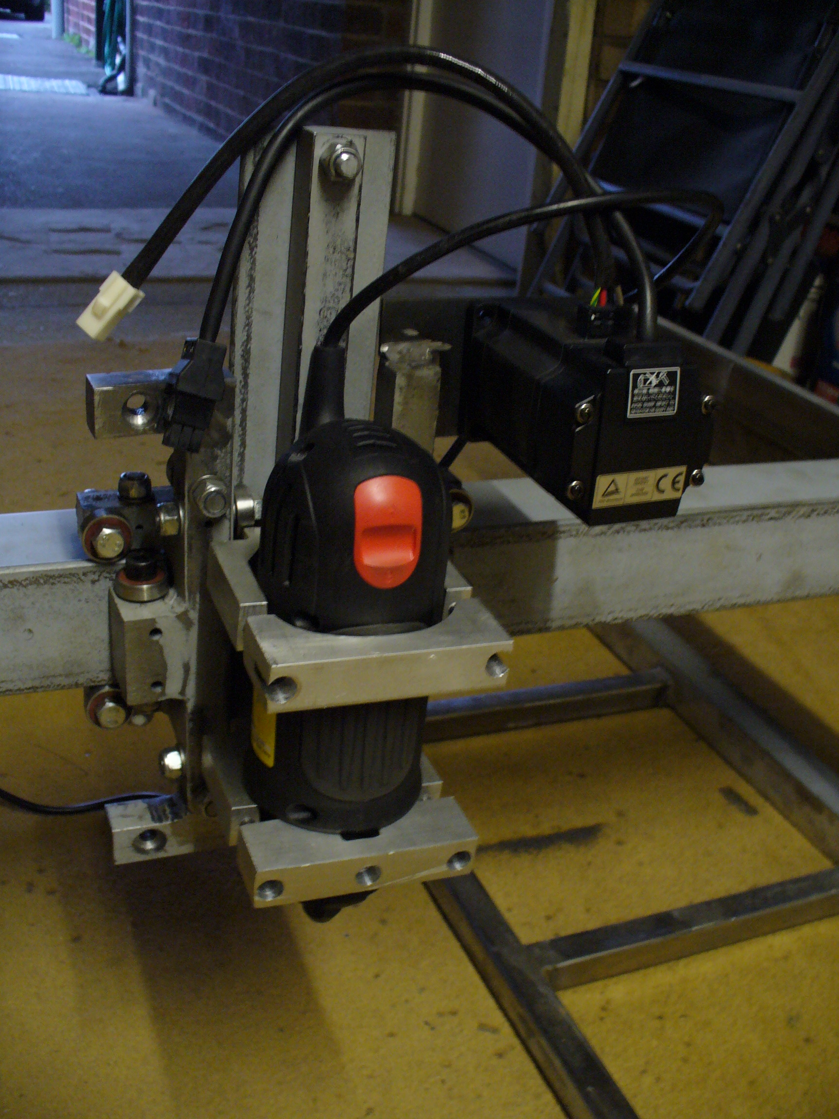

[ Dodano: 2011-03-17, 23:47 ]
[ Dodano: 2011-03-17, 23:56 ]

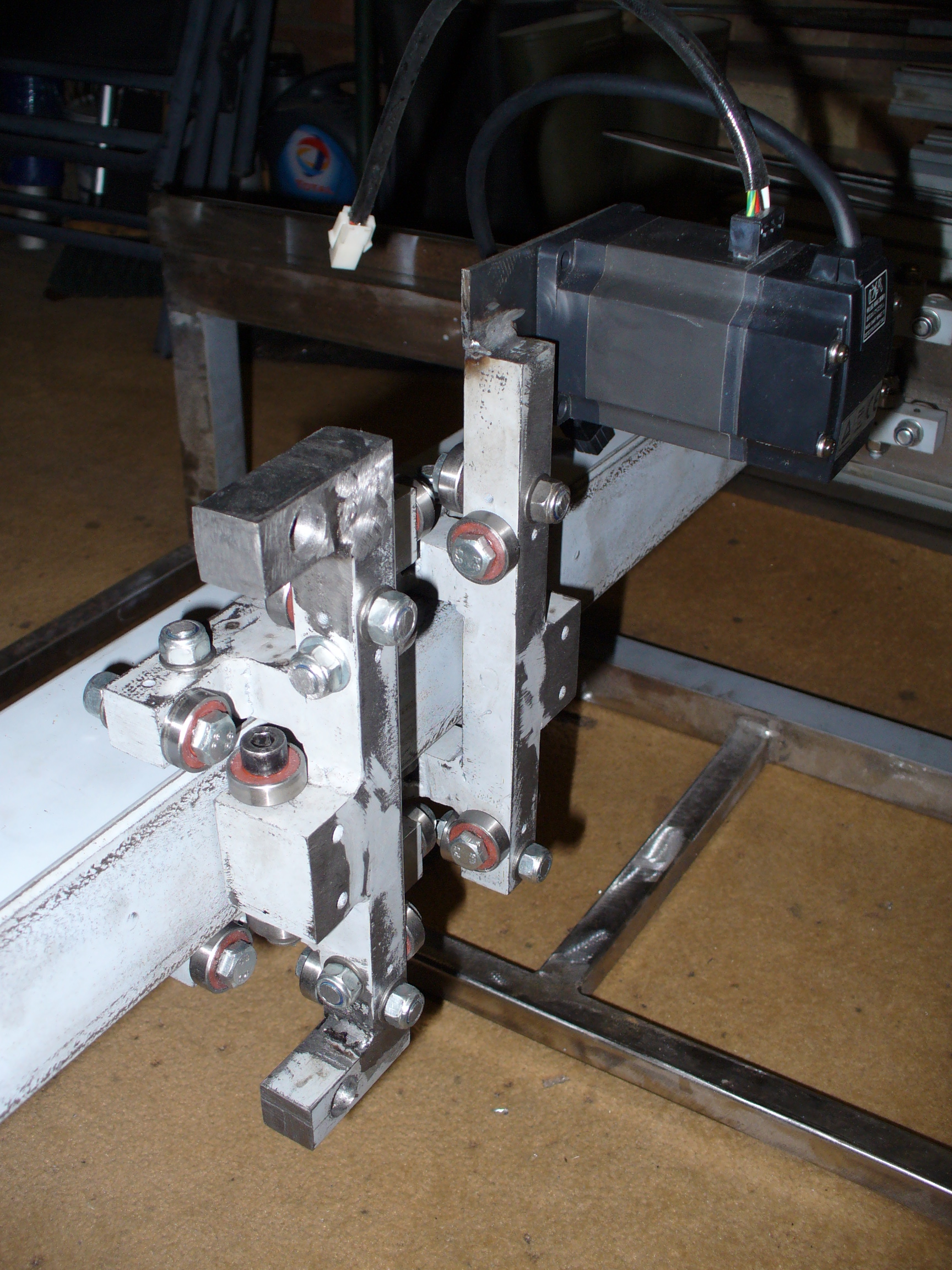

Witam Was wszystkich :)
Dziś mały updejt...
Serwa już podłączone, pracują ale jak narazie testy odbyły się tylko na stole.
Nie będę opisywał co zrobiłem przez ostatni czas, zdjęcia zawsze prawde powiedzą.
Coś o napędach, oś X będzie napędzana na listwach zębatych z przekładnią pasową 2:1 poprzez koła i pasy HTD o podziałce 3mm. Oś Y napędzana paskiem HTD5 z przekładnia 2:1 oraz oś Z będzie na pasku HTD3 również z przekładnią pasową 2:1.
