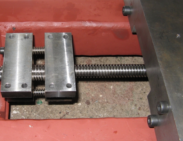

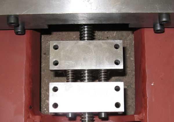

gaspar pisze:Kasację luzu w przypadku użycia śrub trapezowych to polecam rozwiązać tak jak kolega gmaro w swoim pancerniku, jest to łatwe i tanie rozwiązanie i ja również takie u siebie niedługo zrobię.
moja uwaga do tego rozwiązania , sprężyny mają nam tylko pomóc skasować luz po czym obie oprawy z nakrętkami trapezowymi trzeba unieruchomić :wink:

gmaro pisze:sprężyny mają nam tylko pomóc skasować luz po czym obie oprawy z nakrętkami trapezowymi trzeba unieruchomić
Hm, a jest konieczność przytwierdzania drugiej oprawy? Czy samo dokręcenie srub w sprężynach nie spowoduje skasowania luzu : nakrętka-śruba? Zastanawiam się właśnie czy jest sens drugą oprawę mocować na stałe (otwory montażowe musiałyby mieć kształt owala aby było miejsce korektę mocowania), czy stosować ją jako wleczoną za tą pierwszą.
Mam nadzieję, że nie pomieszałem i jest to w miarę zrozumiałe :shock:
gmaro
Posty w temacie: 8
Posty: 3667
Lokalizacja: zapytaj
#29
Post napisał: gmaro » 14 lut 2007, 06:58
gaspar pisze:Hm, a jest konieczność przytwierdzania drugiej oprawy? Czy samo dokręcenie srub w sprężynach nie spowoduje skasowania luzu : nakrętka-śruba? Zastanawiam się właśnie czy jest sens drugą oprawę mocować na stałe (otwory montażowe musiałyby mieć kształt owala aby było miejsce korektę mocowania), czy stosować ją jako wleczoną za tą pierwszą.
Pojawia się problem tego typu:
- za mocne sprężyny : powodują zwiększenie w znacznym stopniu tarcia co powoduję że cały układ nakrętka śruba szybciej sie zużyje a na dodatek śruba będzie ciężko się obracać a co za tym idzie potrzeba stosowania przekładni zębatej silnik a śruba ;
- za mały docisk sprężyn : dochodzi do tego że cały układ kasowania luzu bierze w łeb :(
Reasumując :
Sprężyny(a) pomagają nam w sprytny i łatwy sposób skorygować luz ale oprawy powinny być potem unieruchomione względem siebie tak jak zrobiłem u siebie .
