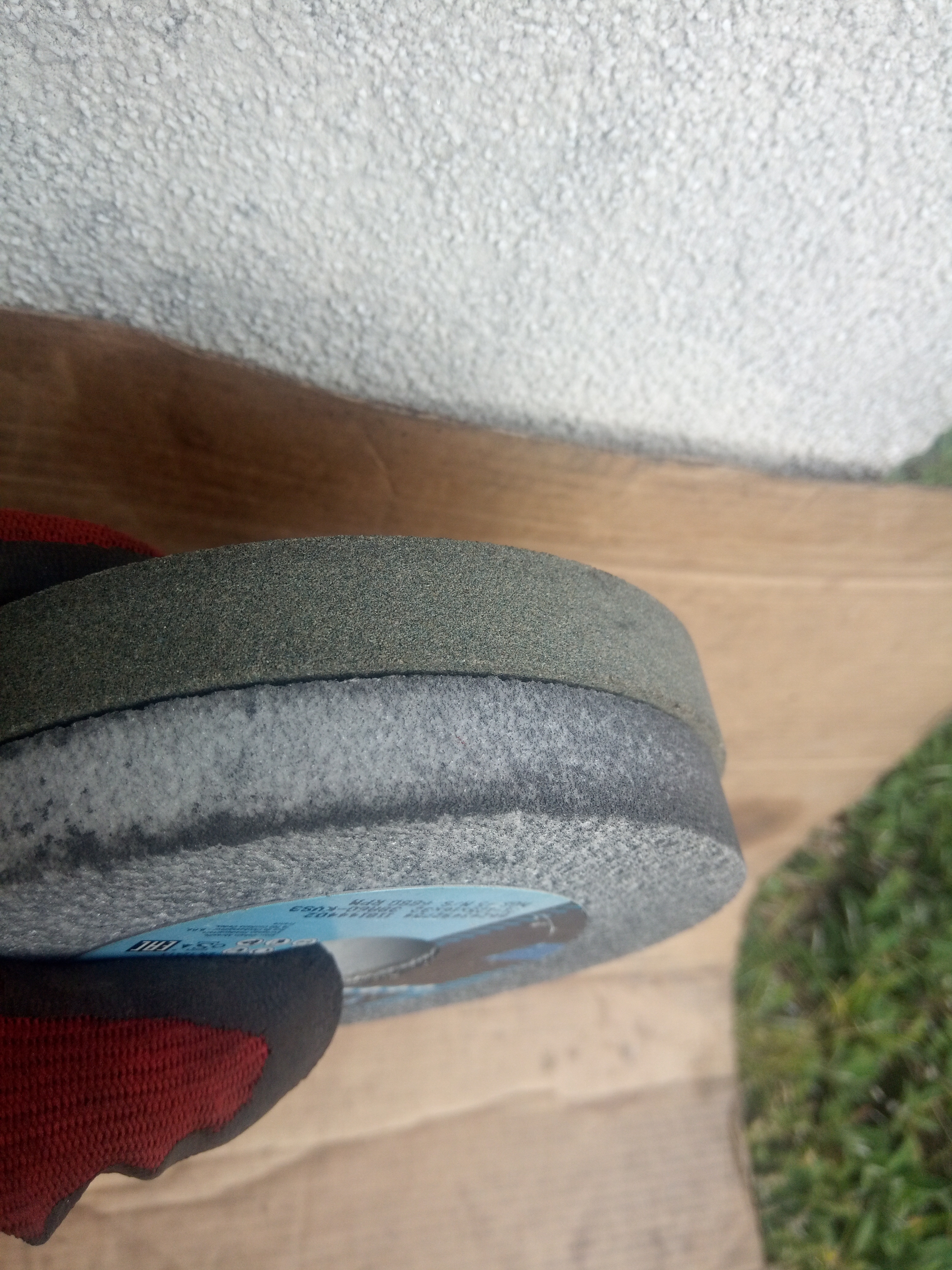

karol789 pisze:na końcu chciałem wyiskrzyć i tylko zaszkliłem tarcze, widać na zdjęciu, i trochę się pogorszyła powierzchnia na wałku po tym wyiskrzaniu
Może za twarde spoiwo do miękkiego jak dla niego materiału nie wysypywało stępionego ziarna, nie powinna się zaszklić.

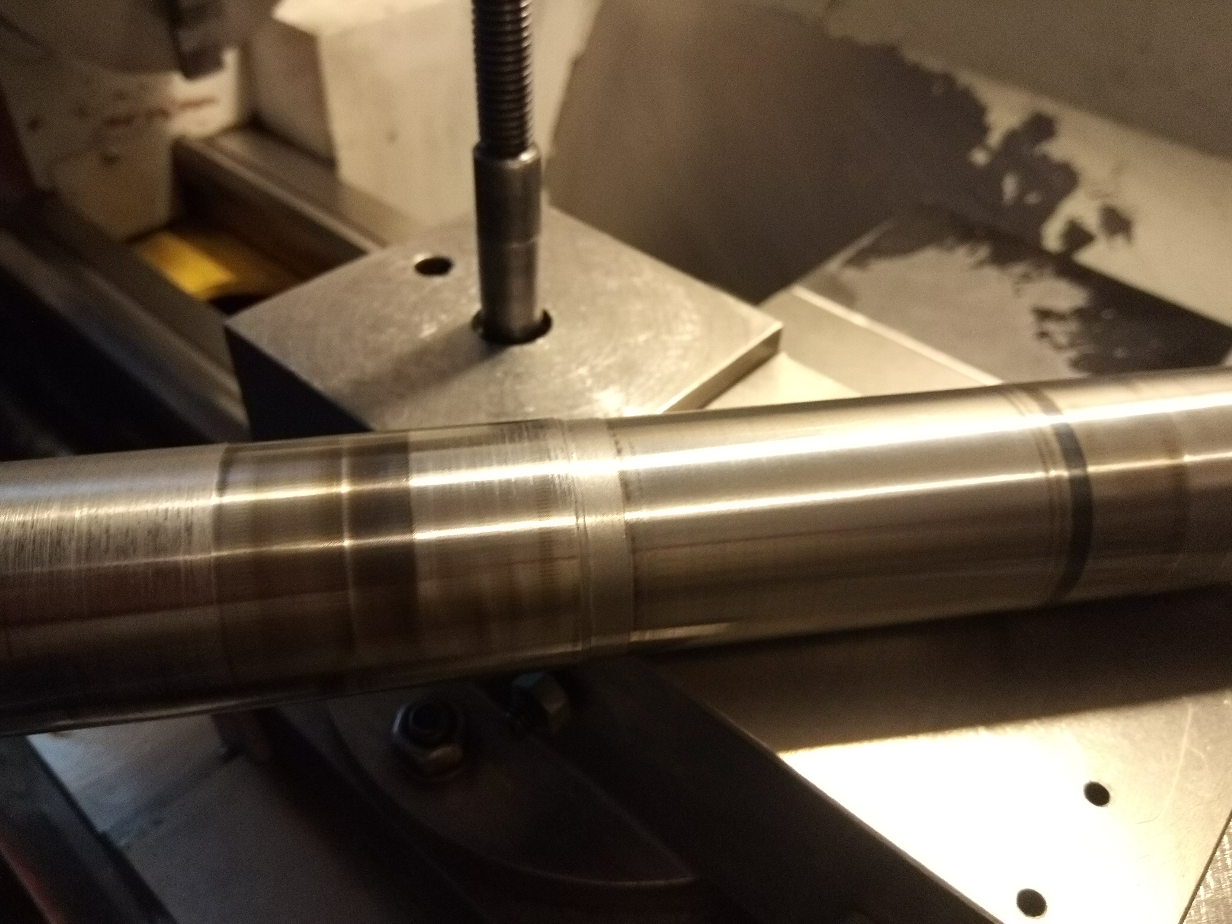

Post napisał: karol789 » 01 wrz 2025, 23:21

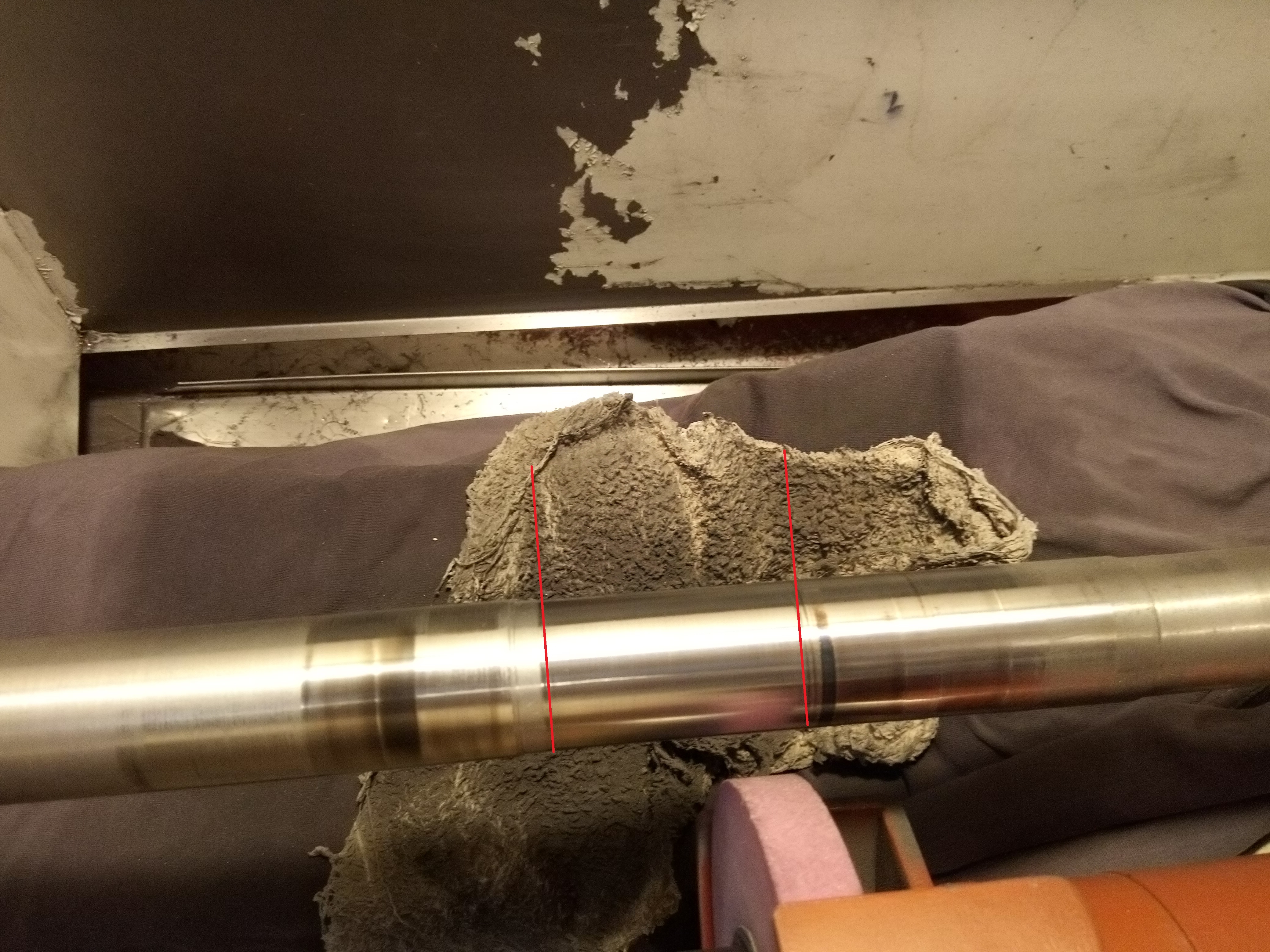

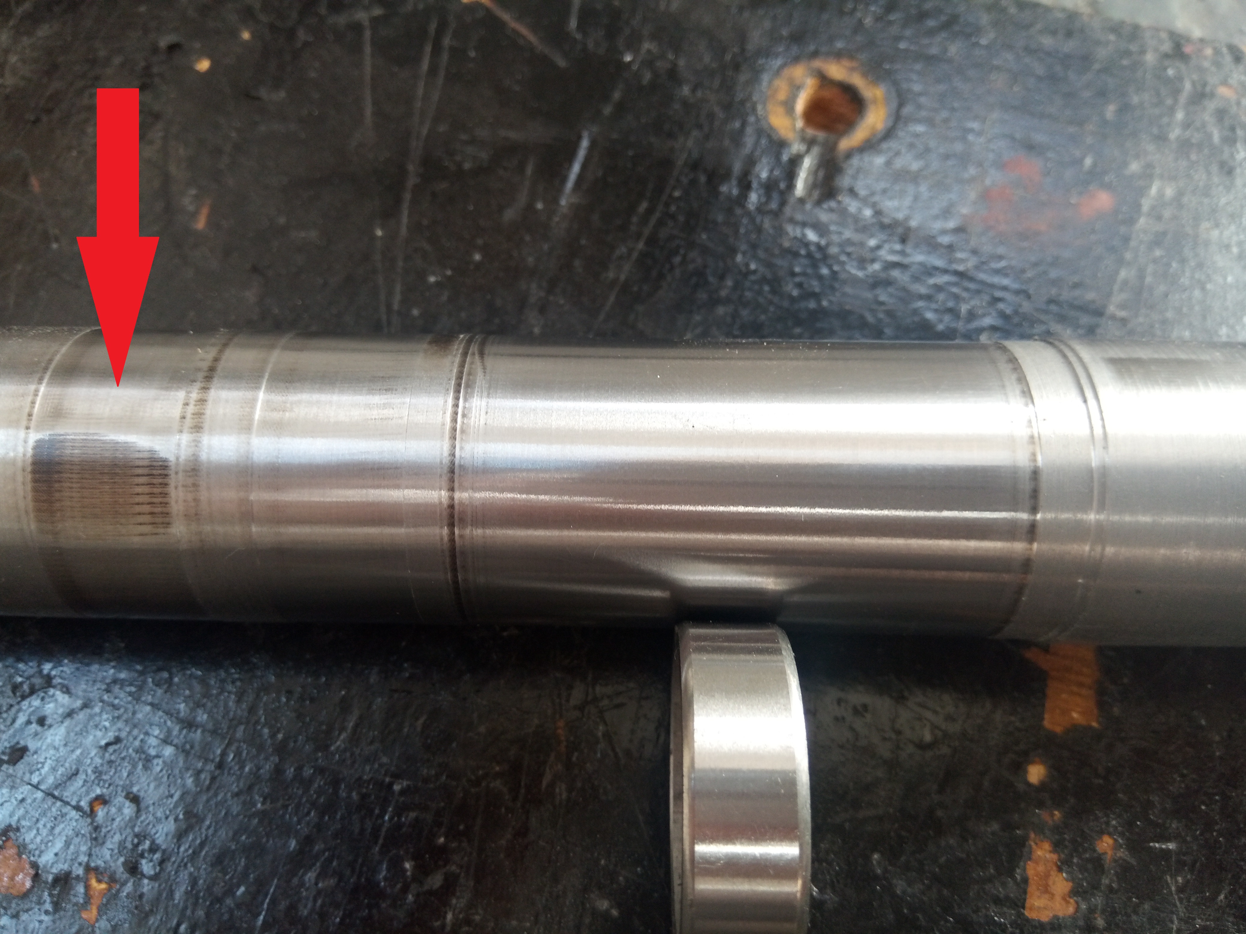

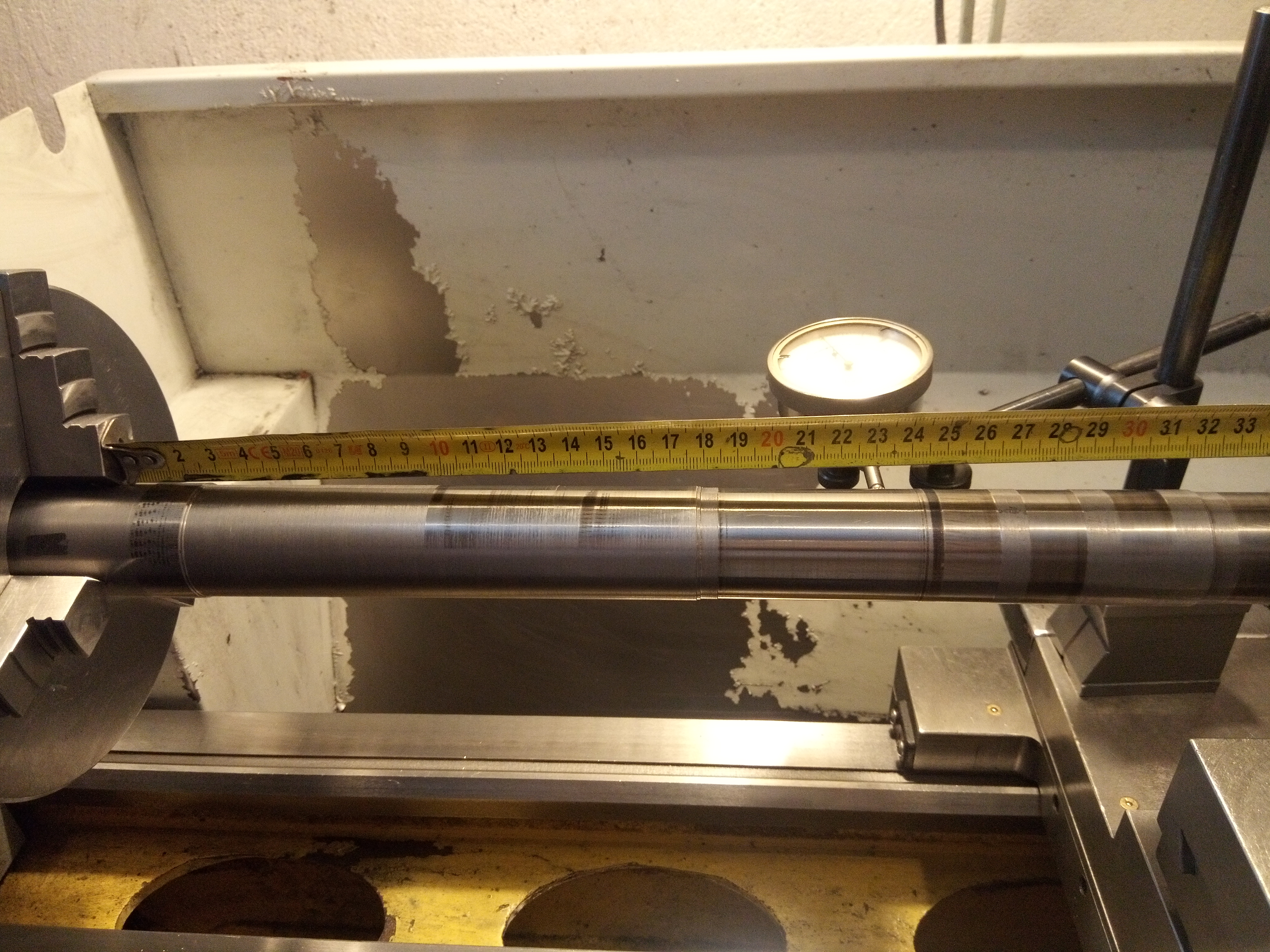

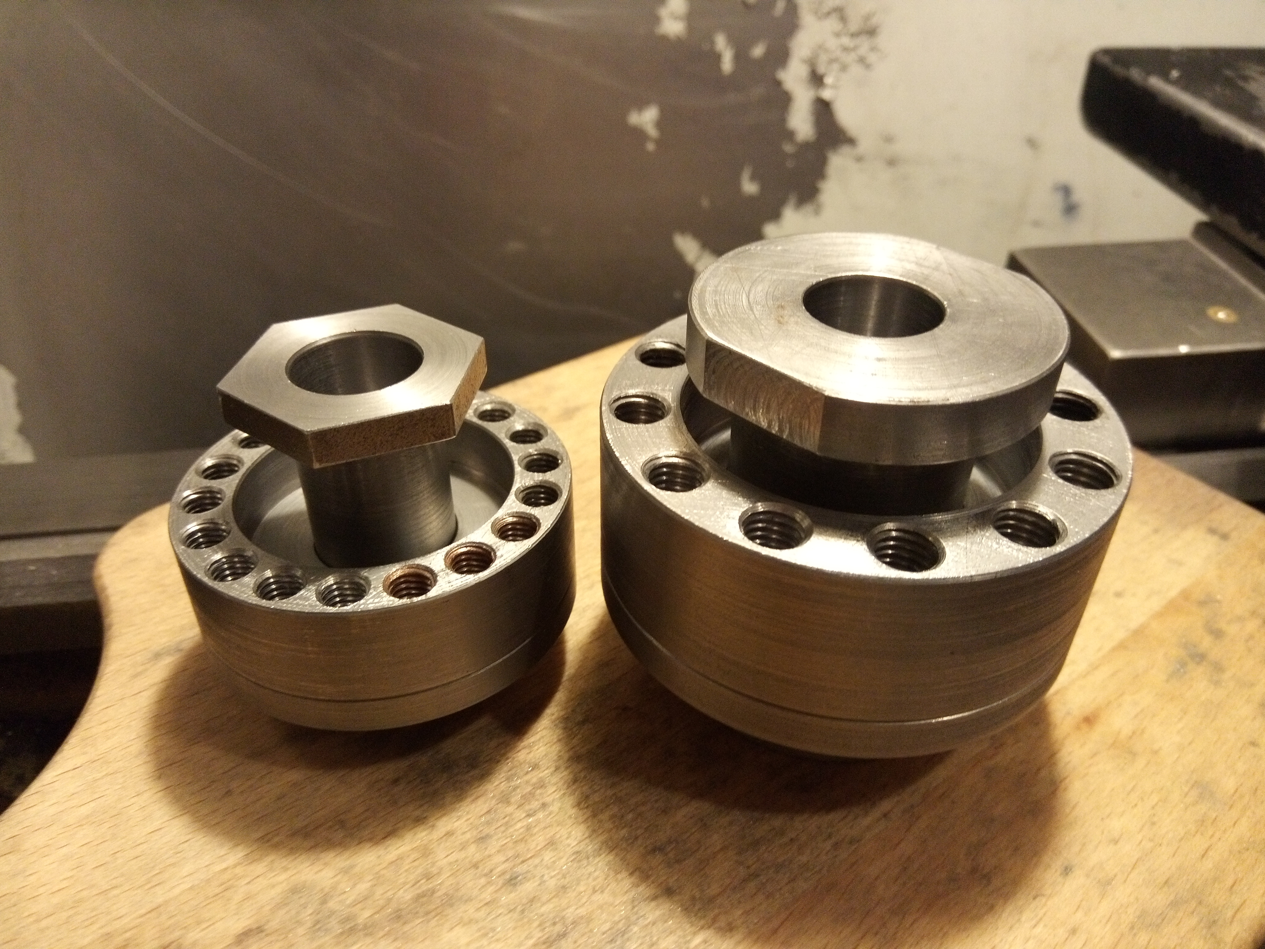

Dobry wieczór ciąg dalszy po długiej przerwie postępów brak, to tak w skrócie od początku próbowałem przeszlifować te rury do zawieszenia zepsułem jedną musiałem dorabiać rozwiercać itp , następnie próby na odpadzie ściernica 99A60K druga 95A60 elektrokorund zwykły twardość chyba M średnica 125 wysokość 16mm, i jeszcze jedna węższa 10mm bo myślałem że silnik za słaby na taką szeroką tarczę 38A60K powierzchnia nie do przyjęcia różne posuwy, dorobiłem też drugi zabierak lżejszy pod mniejszy otwór ściernicy obciąganie ściernicy diament jednoziarnisty i wieloziarnisty też różnymi posuwami wyrównywana ściernica bez zmian, materiał najpierw w kłach długość ok 550mm nie wyszło pomyślałem że za mało sztywno bez podtrzymki no to w uchwyt te 220mm reszta wystająca podparta koniem kieł stały to samo wszystkie możliwe wady przypalenia karby ślady posuwu masakra wgłębie ściernice na ok dwie setki włączę posuw i po około 20mm się zaczyna przypalanie i spowalnianie tarczy aż do zatrzymania dziś jeszcze próbowałem ściernicy różowej podobne wady i na sam koniec zwolniłem konik i bez podparcia szlifuje dwie setki ze średnicy spokojnie bez przypaleń na długości ok 60mm ale prawdopodobnie można więcej normalnie lecą iskry nie sypie się nie zalepia tam gdzie sztywniej bliżej uchwytu pewnie zaczną się znowu problemy tak myśle po wcześniej próbowałem ta wąską sciernicą na części walcowej dużego freza właśnie blisko uchwytu i też przypalało gdzie i czego szukać ? wrzeciono, nieodpowiednia ściernica (wyważam przed założeniem) nie czuć drgań na fortunce powierzchnia na tej części ok 60mm wyszła fajnie chociaż widać pod światło delikatne ślady posuwu i leciutkie zadrgania ale jest gładko tu można byłoby pewnie jeszcze coś poprawić, no ale tak się nie da bez podparcia "na luźno" coś jest nie tak może ma ktoś jakiś pomysł
widoczne lekkie ślady posuwu pod światło
60mm zaznaczone czerwonymi kreskami
szlif różową bez podparcia
nowy mniejszy zabierak
zalepiona ściernica biała

Post napisał: RomanJ4 » 02 wrz 2025, 01:35
Jak przypala to albo za twarde spoiwo ściernicy(stępione ziarno zamiast wypaść trze i grzeje zanim się wysypie), albo za miękki materiał zalepia strukturę relatywnie twardszej ściernicy(tzw. "zeszklenie").
Ja do szlifowania wolę używać trochę droższych, (bardziej sypiących się - miękkie spoiwo I-J-K) ściernic z węglika krzemu(98C lub 99C), np "zielonej" 99C.. Ściernica bardziej "sypie", ale nie przypali nawet stosunkowo miękkiego materiału co widać na filmie..

Post napisał: 33jannowak » 02 wrz 2025, 16:30
A może maszyna ciągnie stożek i na końcu na ściernicy nie przybierasz 2 setki tylko 5

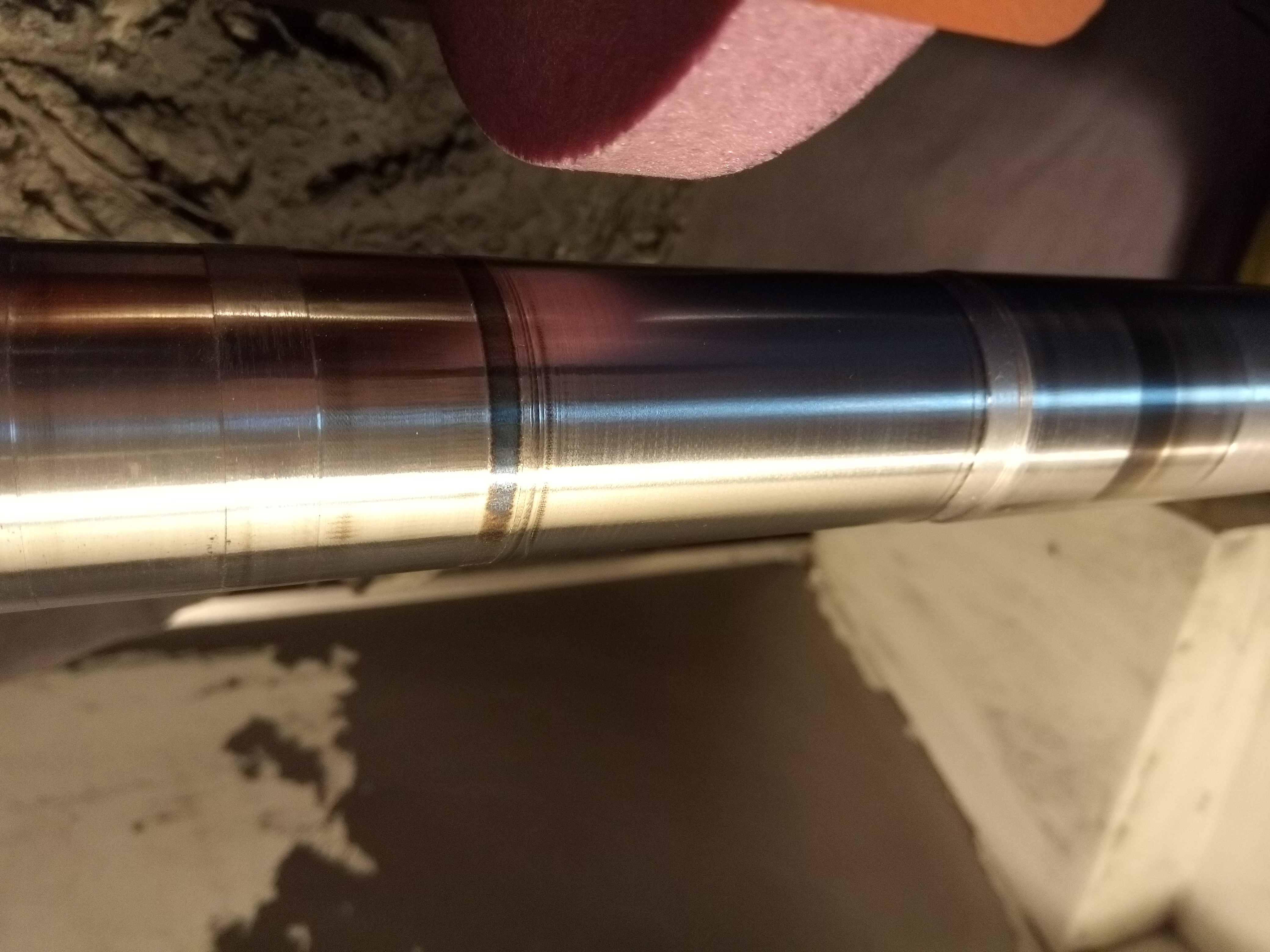

Post napisał: karol789 » 02 wrz 2025, 18:40
Nie też myślałem że może coś krzywo idzie ale stożek tylko 0,01-0,015 na 300mm przy podparciu koniem a to się już zaczyna po 15-20mm szlifowania, jak jest luźno sprawdziłem dziś to wałek szlifowany ugina sie ok jednej dychy i wtedy jest ok a jak przy podparciu w tym samym miejscu ugina się 0,02-0,03 to sie zaczyna przypalanie i spowalnianie tarczy
Dodane 10 minuty 23 sekundy:
Spróbuje Roman z tą ściernicą zaproponowaną przez Ciebie chyba że to moje wrzeciono dostaje drgań jak jest sztywno po zetknięciu się z materiałem powinno być lepiej a jest gorzej :? chyba ze silnik słaby 0,37kw + falownik i nie ma siły wyrwać ziarna nie mam pojęcia troche mi się odechciewa gdyby ta powierzchnia wyszła słabo to już bym odpuścił ale jest ładnie porównywalnie z powierzchnią chińskiego łożyska to jeszcze powalczę
przypalenia karby przy podparciu a luzem powierzchnia podobna do szlifu łożyska chińskiego
ugięcie materiału w miejscu szlifowania ok 0,1

Post napisał: 33jannowak » 02 wrz 2025, 21:41
Skoro jak pisałeś zagłębiasz ściernicę na 2 setki a na końcu masz 0,1 to po ileś tam cm ściernica powinna wcale nie zbierać
